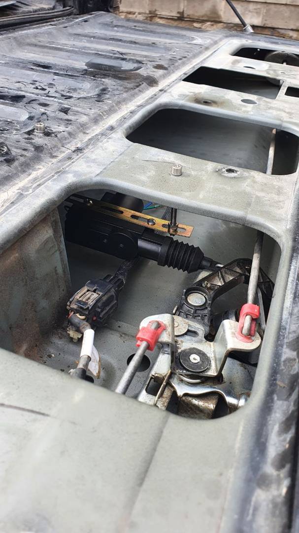

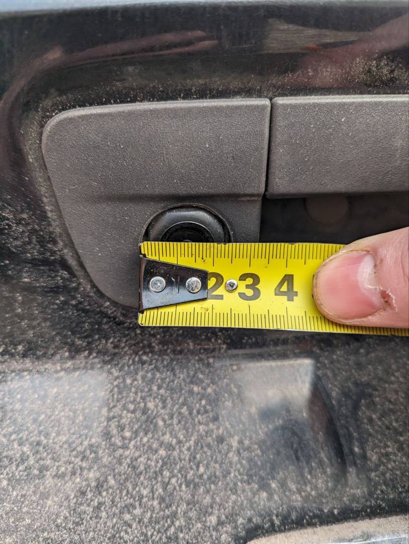

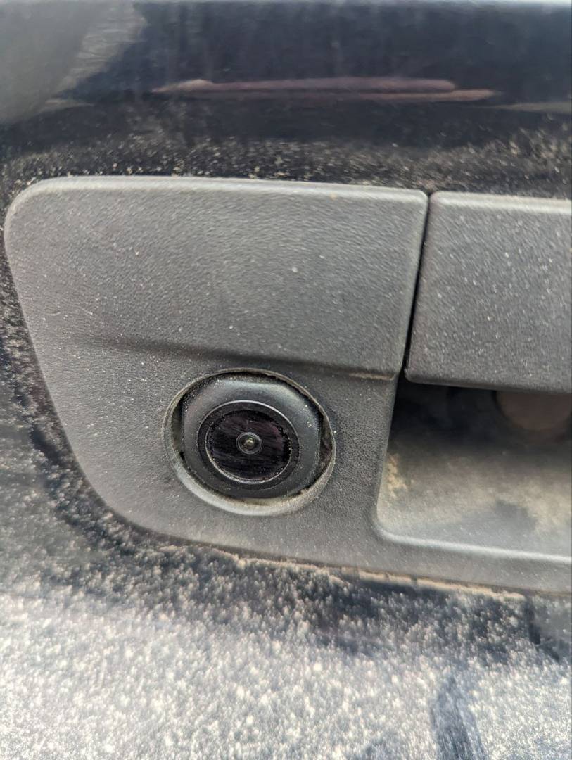

Борт плохо закрывался, думаю дай посмотрю заодно что с камерой, видимо китайская уже стоит, надо поискать что то похожее, побрызгал замки вдшкой и стало лучше, до этого мотюлевской смазкой для мото цепей брызгал, не рекоменду, на морозе плохо себя ведёт)))

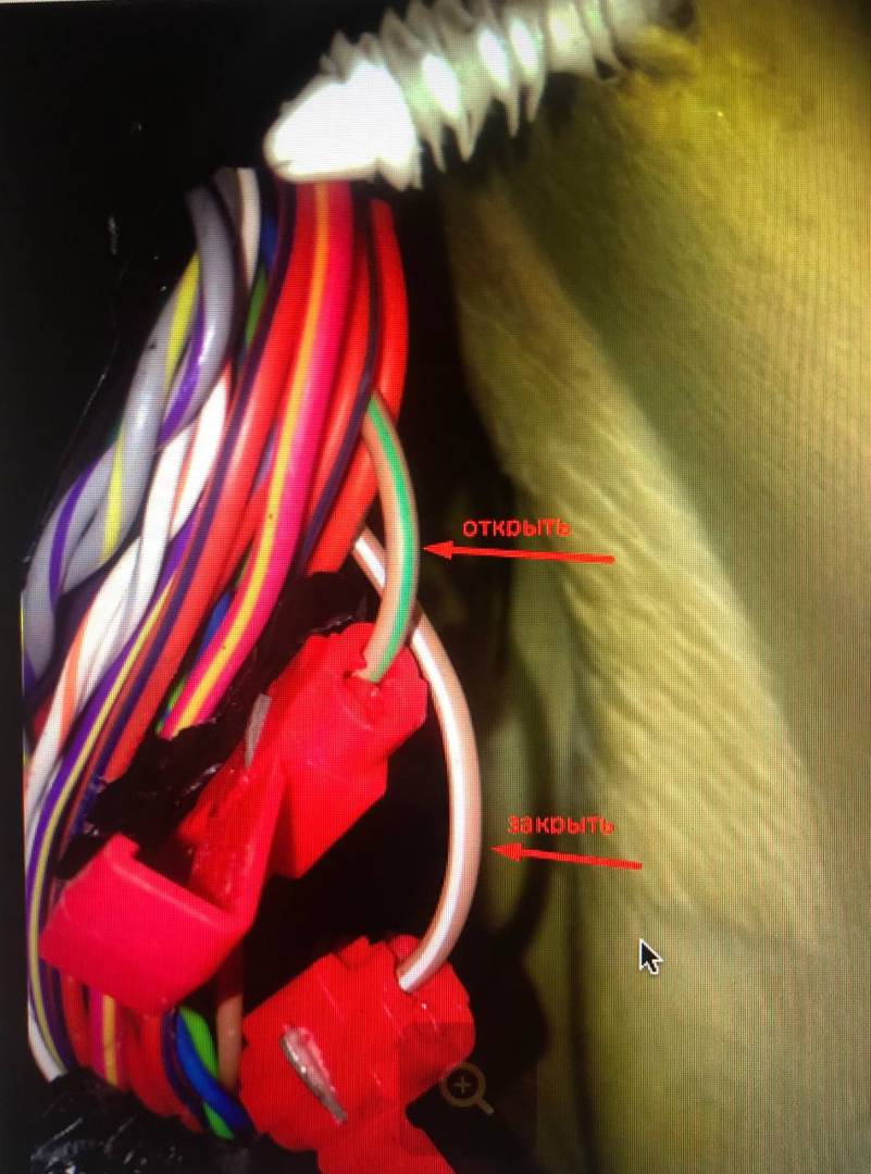

И провод взять от замка
Обычная вд , само то , для цепей грязь липнет
Ксати камеру , прям наглую запихали ,туда круглая красиво встаёт

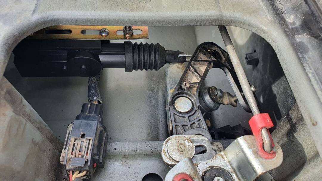

А актуатор замка куда подключать???
Брали провод от коробки предохранител
От центрального замка?
Да
А есть круглая она прям идеально

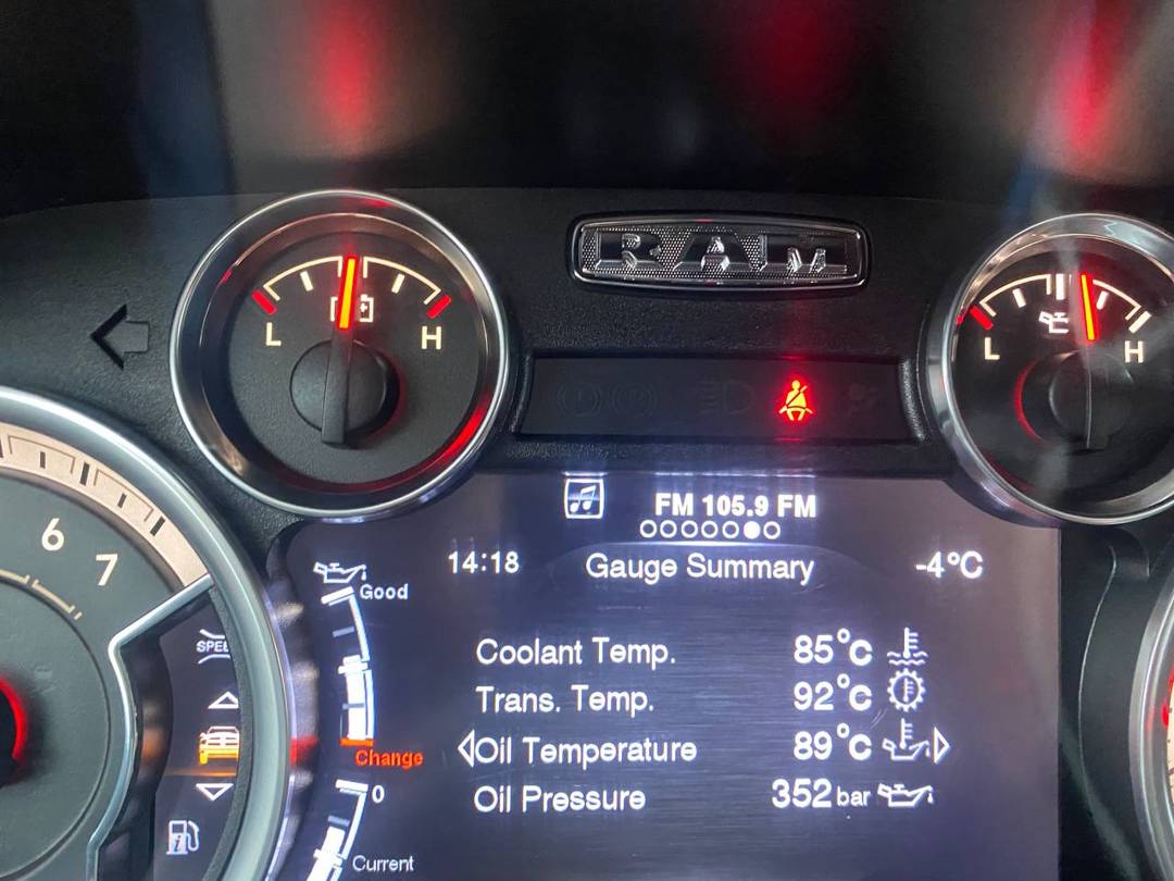

Термостат коробки умер? Сначала долго грелась теперь вот такая температура
Ютуб ролик , и на драйв 2
Помоему и цвет провода показывал какой брать

На всех камерах аналоговых черный земля, красный + , желтый видео

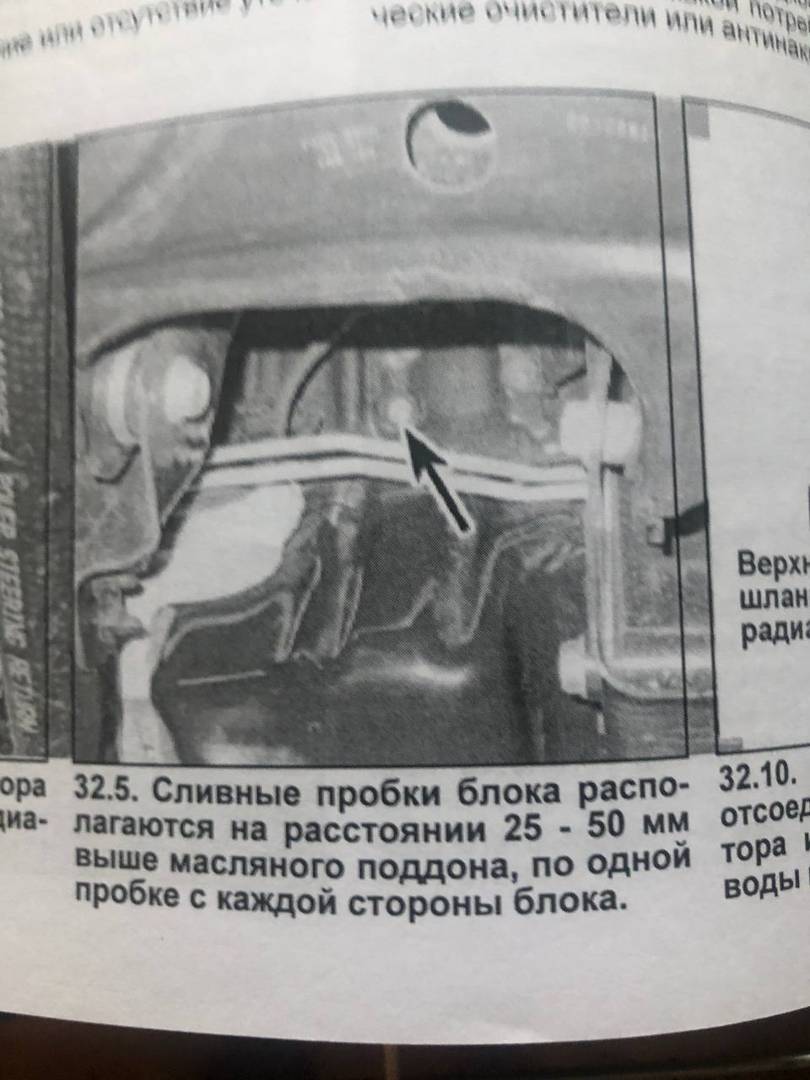

На 5.7 2004 и 6.1 точно сливные есть, по одной на каждой стороне. Я сливал только открутив одну, до другой не удобно добираться было. Даже при снятой передней крышке оттуда вылилось не мало. Сама пробка как болт - выступает от блока
Бывает нередко такая ситуация, что болт выкручивается вместе с резьбой из блока...
Вполне может быть. Спасибо за предупреждение !
Вроде как были рекомендации отсоединить патрубок от радиатора и выгнать двигателем на землю
Только инструмент нормальный бери , их никто не крутит , поэтому сидят плотно , там пробки с конусной резьбой , у меня нормально все открутилось .
Ок🤝

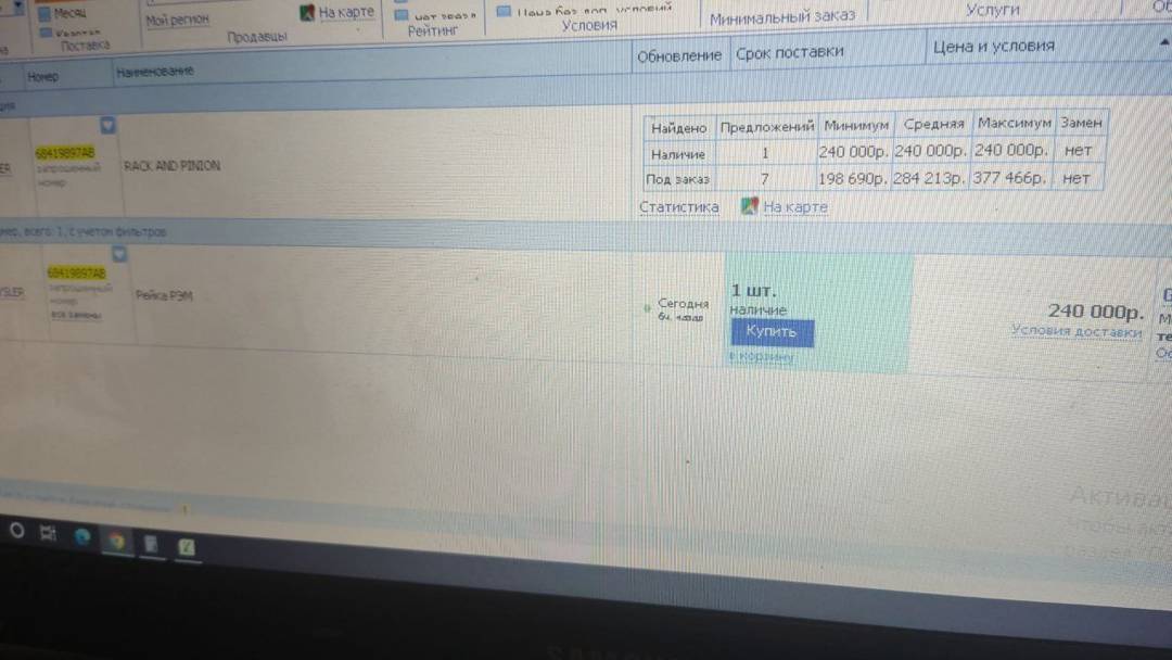

Сиграл. Не выиграл. Поменяли соленоид, изменений нет :(
250000 новая стоит. Прчему бэу.. смотрите на zzape
Код рейки какой?
Она обязательно отломится...
68419897ab
У меня машина 12 года , крутил пару лет назад - обошлось 🤷♂️
Смотрел, срок поставки от 2 з месяцев. Неужели нет ремонта? Или аналогов? Все равно очень дорго
Сочувствую...
У меня приложение ззап, показывает только доставка от 30 дней. За подсказку спасибо. Но не считаете сто это дороговато, с у четом того сто механика рейки просто в идеале! Покупать новую из-за двигателя дороговато. Но за подсказку благодарю. Если не отремонтирую, придется покупать!
