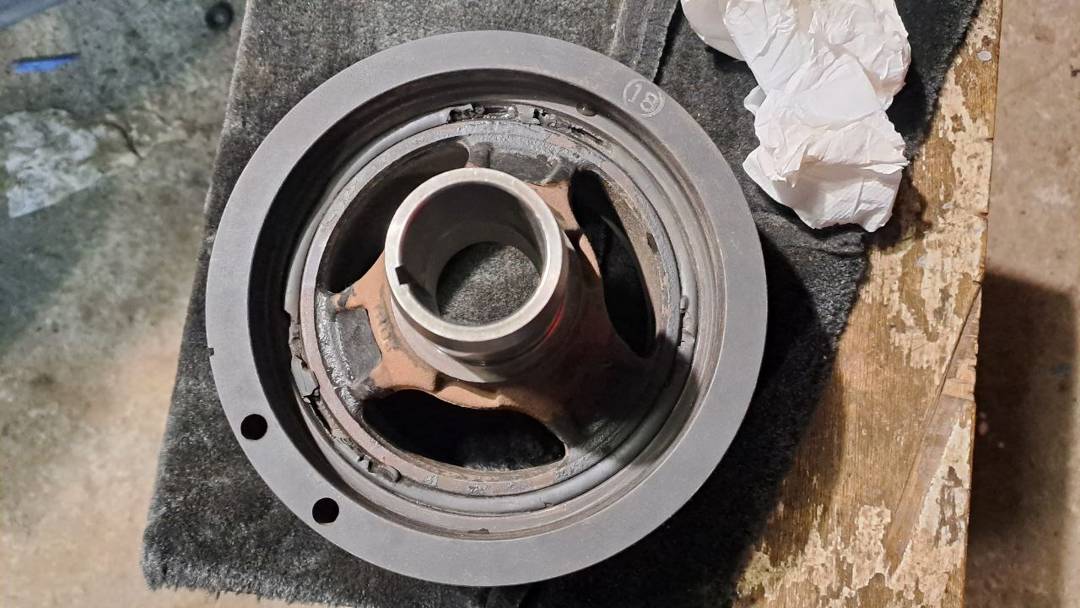

Только не уверен я , что в 5,7 так же. Гуру поправят. Но на 2,4 ворлд энджин я такую процедуру проделывал. Заработало.
Если это двухручевой то да, на фото не видно просто. Там два ремня из-за еторка
С еторком шире шкив, без еторка уже, а так посадка одинаковая я думаю

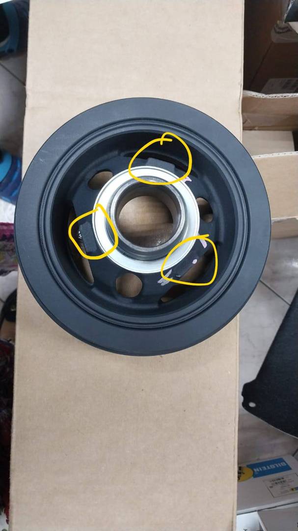

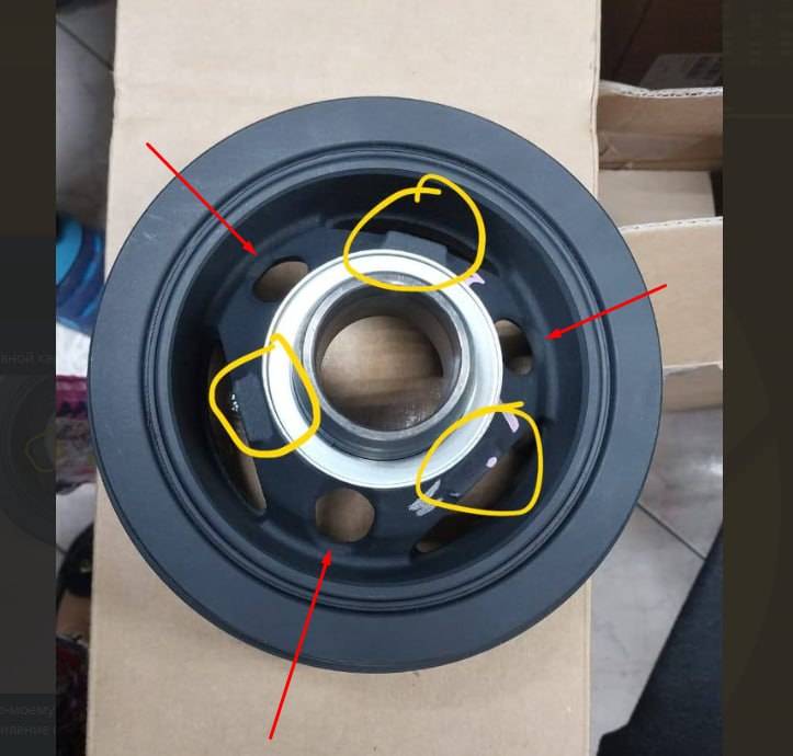

Правда, там лапки у меня получилось нормально поставить не на сам корпус шкива, а в овальные отверстия только. Но снять - снял, без повреждений для съемника и шкива
@Exsen В эти? По-моему они специально для съмника сделаны, типа усиление в этих местах чтобы не повредить сам шкив
