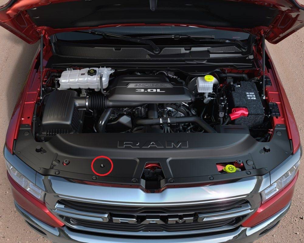

Подскажите в Новосибирске Электрика который сможет отключить систему старт стоп на Dodge Ram 1500 5 ген?
На капоте заглушку снимите которая на кнопку давит, старт / стоп перестанет работать.
Какую?
отметил кнопку, заглушка над ней в капоте.

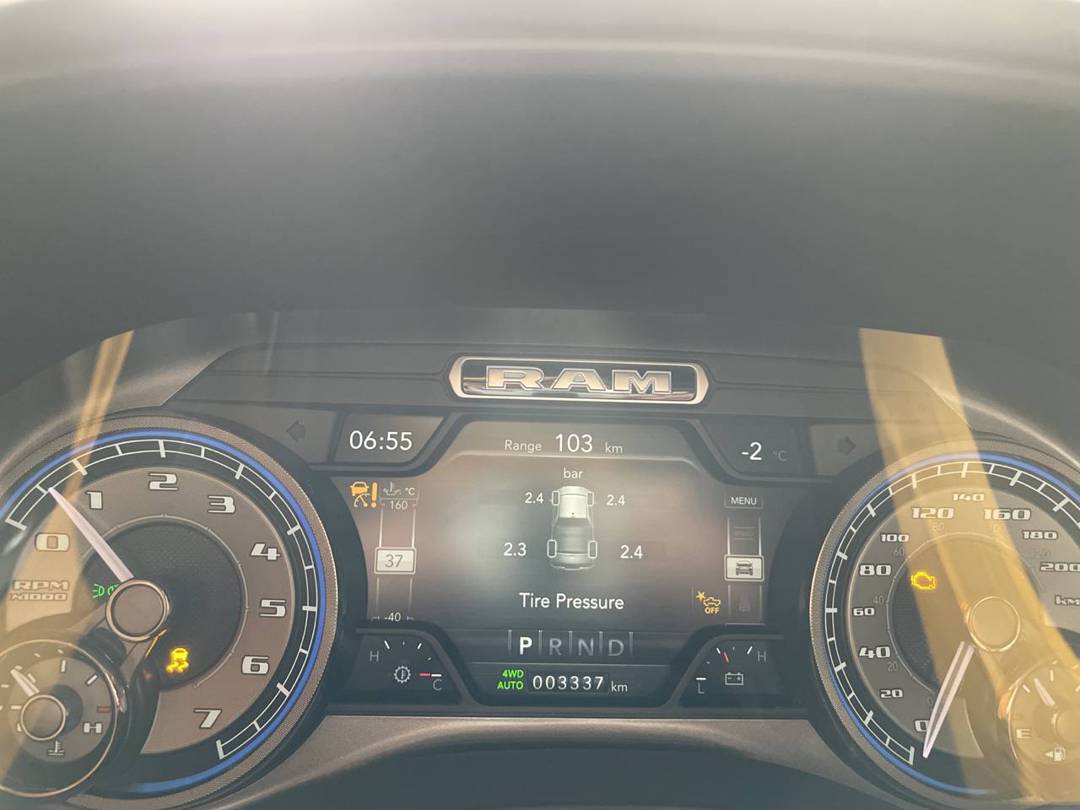

Тонна ошибок после зарядки Аккума как то скидывается подручными? Прошлый раз только голова скинулась
