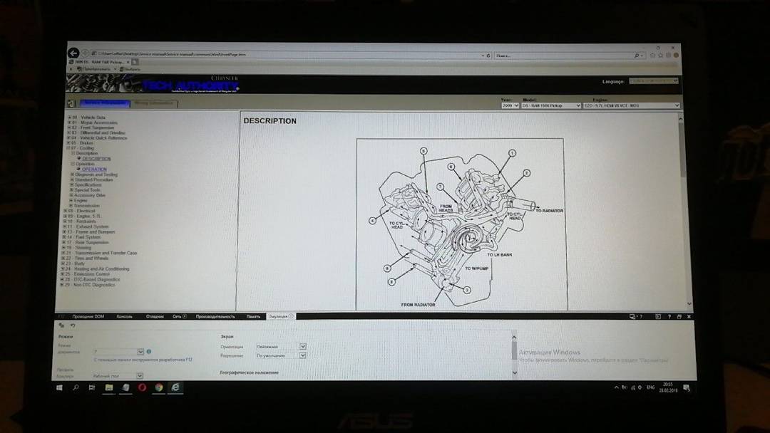

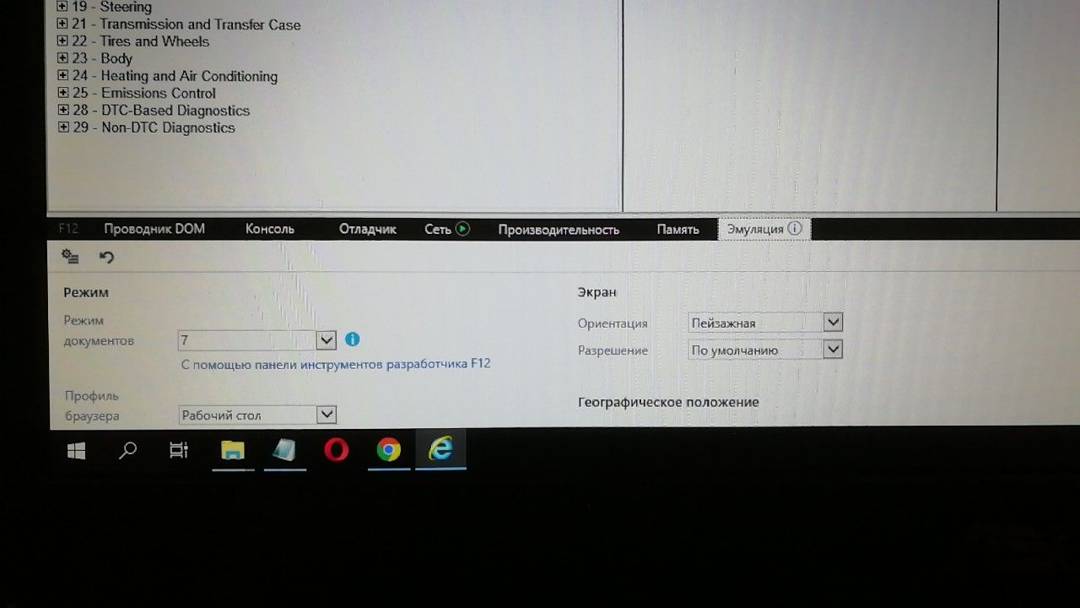

Я победил этот мэнуал, который работал только у Лёни на его старой виндоус ХП
Далее разархивируйте его, где удобно, создайте ярлык на файл /service manual/common/html/default.htm
Установите SVG Viewer. Файл лежит по ссылке /service manual/common/exe/SVGView.exe
Потом откройте ярлык default.htm в браузере Internet Explorer (обязательно в нём)
Откройте вкладку "Эмуляция", и выберите в выпадающем списке "Режим документов" цифру 7
Не уверен. В Опере режима эмуляции вообще не нашёл, а в Хроме есть только эмуляция мобильных операционных систем
ЛО Леонид Одноименный 28 февраля 2019, 23:51
Странно у меня в Эксплорер на 10 нету 7 версии браузера ( поэтому работает только на ХР)))

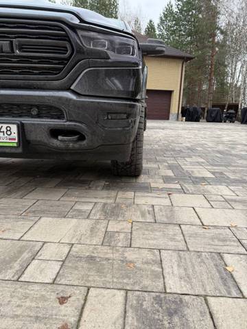

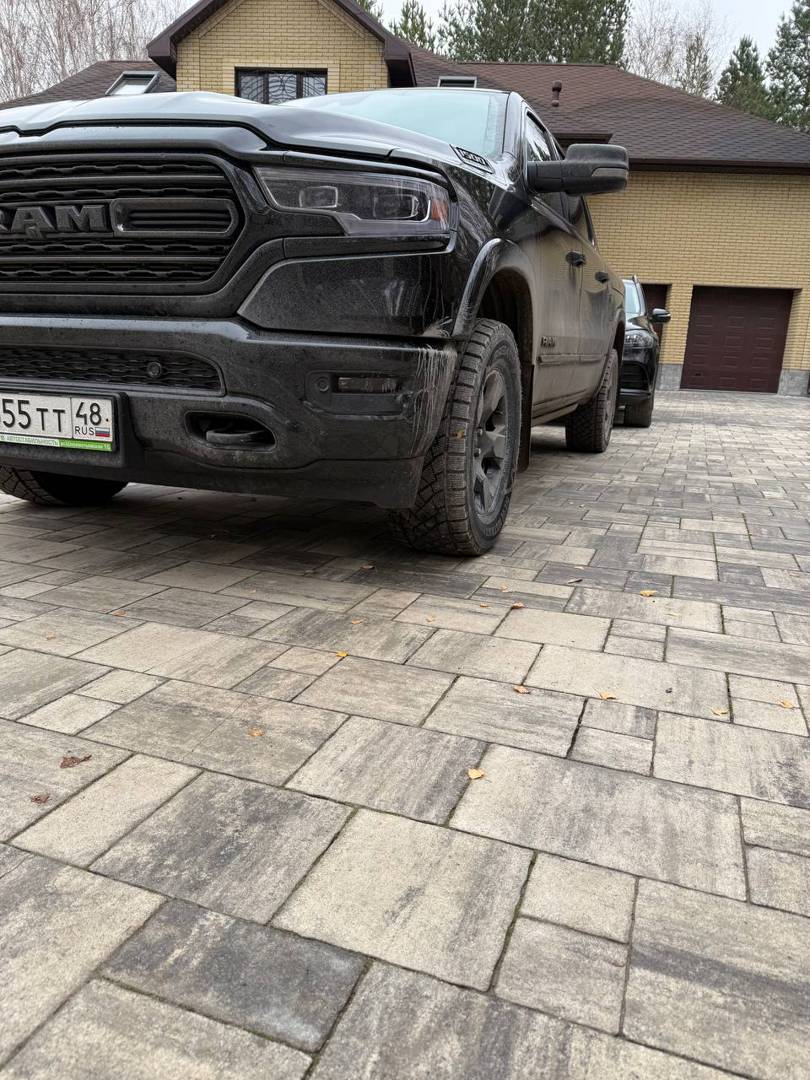

Теперь, посмотрев схемы проводки, задался вопросом: на штатных фарах 4гена нет что ли ДХО?
Схемы для ближнего/дальнего и поворотников есть только
ЛО Леонид Одноименный 1 марта 2019, 00:10
На 13+ да . У меня подключено к габаритам
ЛО Леонид Одноименный 1 марта 2019, 00:11
Штатный дхо это обычно дальний в пол накала
TT Tony The Fat 1 марта 2019, 00:12
Ок, понял. Проводку дополнительную корячил?
TT Tony The Fat 1 марта 2019, 00:14
Там же, получается, одна фишка на свет ближний/дальний (не помню, на сколько пинов, вроде, на 6) и вторая фишка на поворотники/дхо (на 3 пина)
ЛО Леонид Одноименный 1 марта 2019, 00:17
Не помню. Дополнительно не корячил. Все встало ок без ошибок
TT Tony The Fat 1 марта 2019, 00:17
Я просто не могу понять пока, где собака зарыта. У меня ДХО тоже на габариты посажен. Габарит горит в полсилы, а при включённом поворотнике он же начинает мигать уже в полную силу. Как и на 13+, получается. Поворотник работает, а вот габарит нет. Отдельного предохранителя на габариты не нашёл.
TT Tony The Fat 1 марта 2019, 00:18
Фишка 3 пина: 1 пин поворотник, 2 пин земля, 3 пин габарит
ЛО Леонид Одноименный 1 марта 2019, 00:18
На 13+ вроде доп диоды загораются
ЛО Леонид Одноименный 1 марта 2019, 00:19
Щас найду фотки если не удалил
