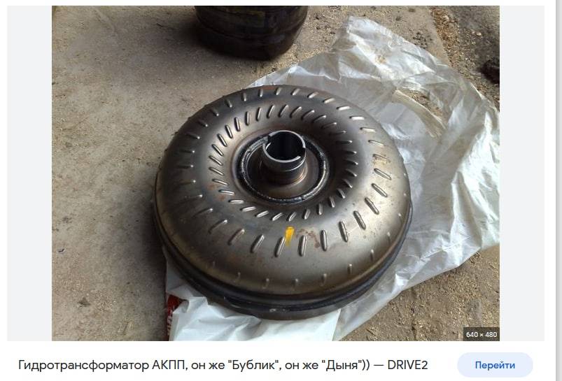

Может в мороз играть роль если под коллектором прокладка сифонит?

Бублик может, но с ним как правило связаны ещё другие симптомы, плавающие обороты от 70 до 120км или вибрация на той же скорости, пинок какой нибудь слабый при торможении

Перед тем как заглохнуть происходит как дёрганье когда на тормозе по остановилсячти

Подробнее, когда останавливаешься но ещё не до самого конца остановился падают обороты? Бублик прям очень похоже

Я это знаю. Проще было купить а потом этот от капиталить. Просто машина будет стоять как минимум дней 10. У меня свой сервис . Но и там место занимать.

Почему 10 дней?👀 Мне с утра короб скинули,в обед бублик сделали. И до вечера все обратно собрали…
