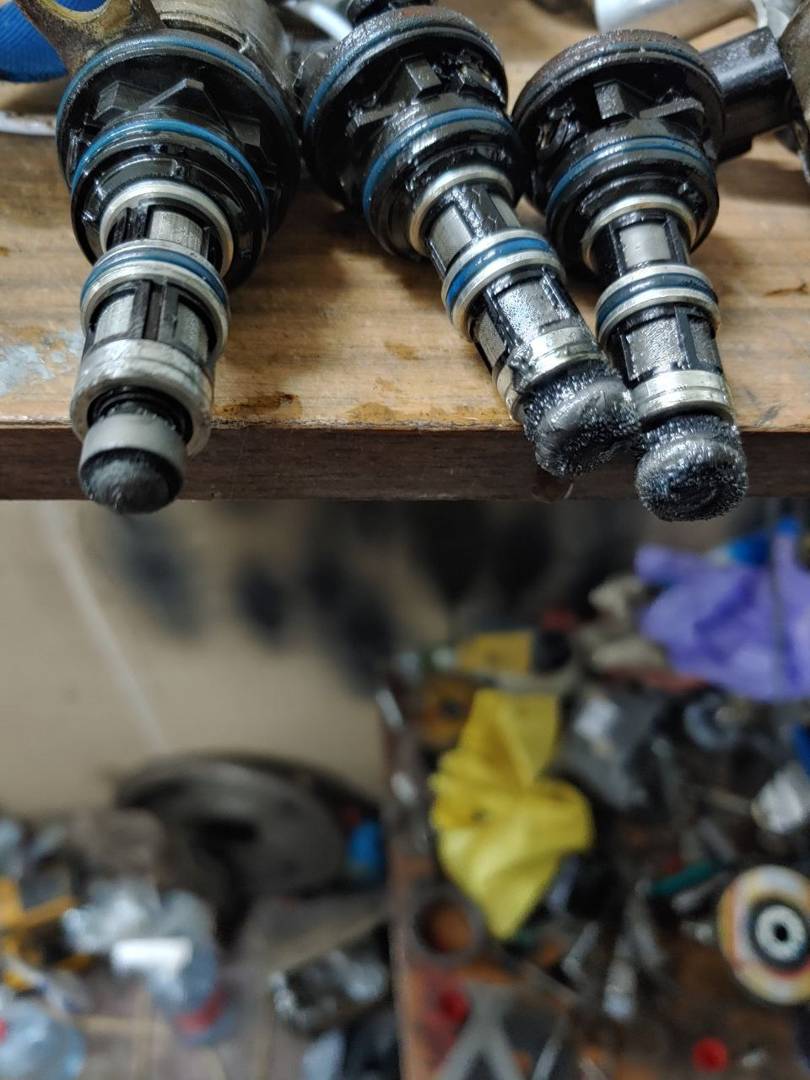

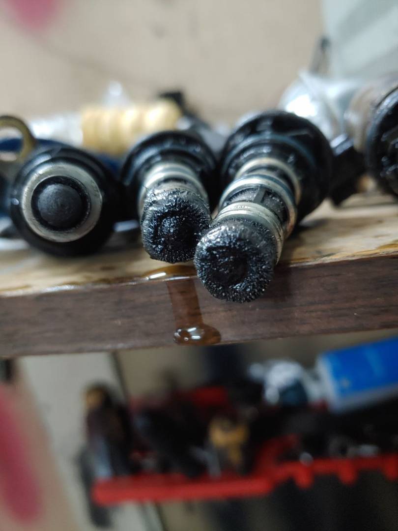

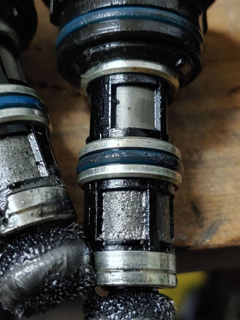

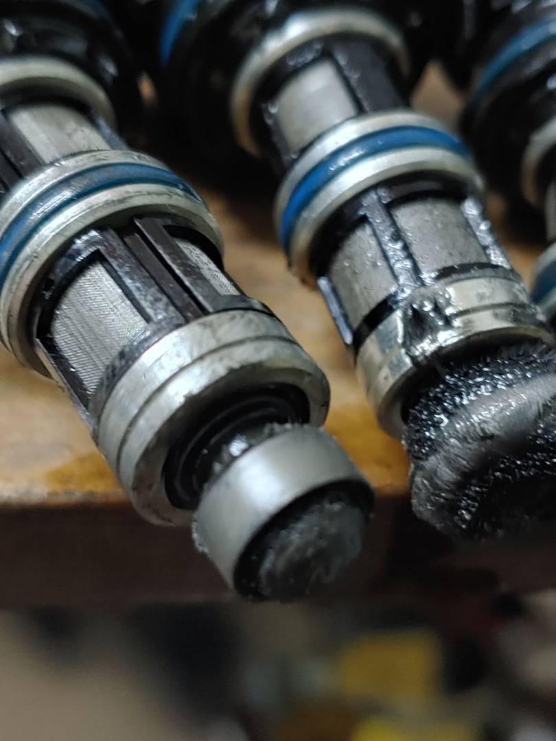

С Сергей 31 мая 2023, 02:24
Если ваш распредвал простучал вместе с гидриком(ми), к замене/ чистке в обязательном порядке соленоиды и мдс и vvt, стружка забивает каналы наглухо даже не доходя до сетки, даже если после замены завелась и работает, потом все равно настигнет.
