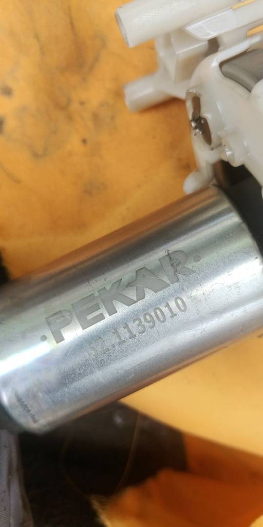

Тадаааам.....мля
Петербургский Карбюратор! Отличный завод!
Толтко производительность литров 100
Отлично - мотор не нагружает 👍)

Топливный насос электрический для а/м ВАЗ 21044, 21073, 21214, 2110, LADA 1117, 2190, 2192, 2170 (без фильт.) - PEKAR 2112-1139010 | Характеристики | Подробное описание
https://tmpekar.ru/catalog/toplivnaya-sistema/motory-elektrobenzonasosa/2112-1139010/
912₽ все удовольствие)

Ну а вчем проблема то? Работало и не жаловался)!!
Если работает то в бак обычно не лезут , есть более интересные способы проведения досуга
Бошевские от газели или волги норм работаю и ходят долго и не на одном рам
Ну время пришло, ничего не вечно
До 3х, 4х едет норм, потом, если газ в пол, провал, приотпускаешь педаль-едет

А там л/ч сколько?
Не помню какой точно и сколько литров 🤷♂
Это послелнее время мода заморачиваться в л/ч , крутить гайки на колесах динамометрическим ключом!
Тем старых куча на форуме было про эти насосы их ставили и было норм, пока это не стало Мейнстримом 😂
Если тошнить не более 2500...ну 3000...Тогда да
Честно говоря я лично разницы не заметил 🤷♂, причем езжу по-разному
Я не говорю что более мощный элемент это плохо, наоборот хорошо!
Лёха , зачем ругаешься словами непонятными )) не надо так 😎
🤝 хорошо
Дело не в мощности, а в необходимой производительности. Для 400 сил нужно порядка 180 л/час. Не меньше
Там же подпор топлива нужен постоянно
Обратка в баке
Давление нужно для распыла. Но важнее производительность.

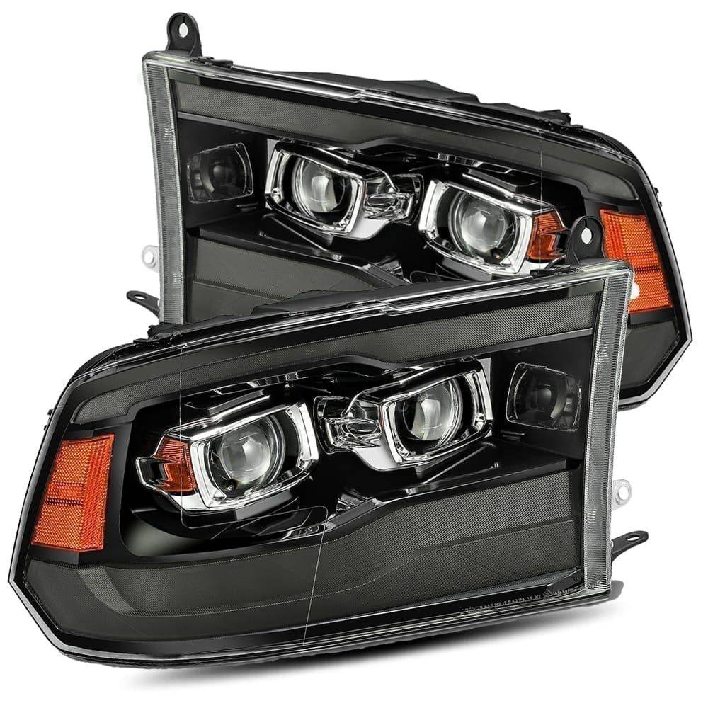

Заказал себе фары alpharex с двумя линзами под н7. Ждём. Потом будут фото.
По чём?
Я себе линзы поменял на лиодные и противотуманки диодные. Теперь очень здорово
