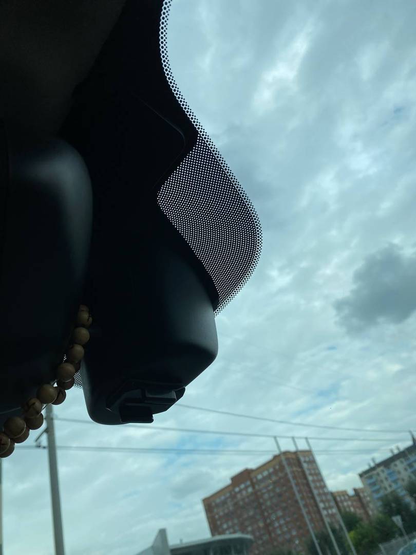

Товарищи, подскажите, на зеркале полозья-это крепление для регистратора?
АЦ Антон Цикель 1 сентября 2021, 13:12
Скорее всего использовали гоупрошку как регистратор
если только не для прохвата по полям, но я для этого купил присоску на лобовое

Иван очень странная затея, для регистратора она годится почти никак
Замечательно пользую её третий год в качестве регистратора. Один минус - не могу настроить цикличную запись, чтоб не очищать флэшку. А так и угол широкий и изображение чёткое, особенно нравится качество в дождь и в сумерки - хоть по ней двигайся
