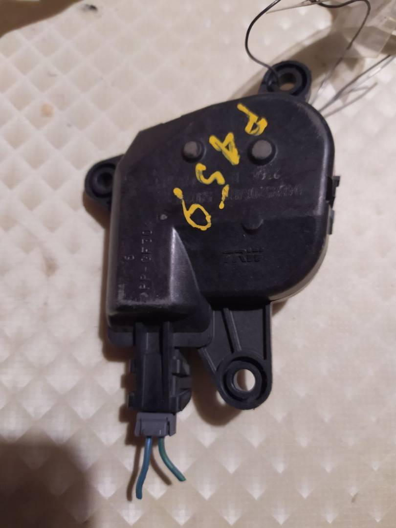

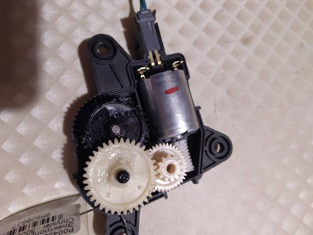

Подскажите как протестить привод заслонки?
Этот на разборе взял прозапас, хочу свои все продиагностировать,если просто дать 12v . Нечего с ним не случится?
+ и - играют роль?
Лучше поискать распиновку
Я просто предполагаю что + и - меняются, онаже туда и сюда крутится
Вобщем рискнул.

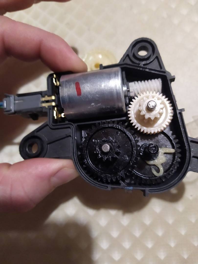

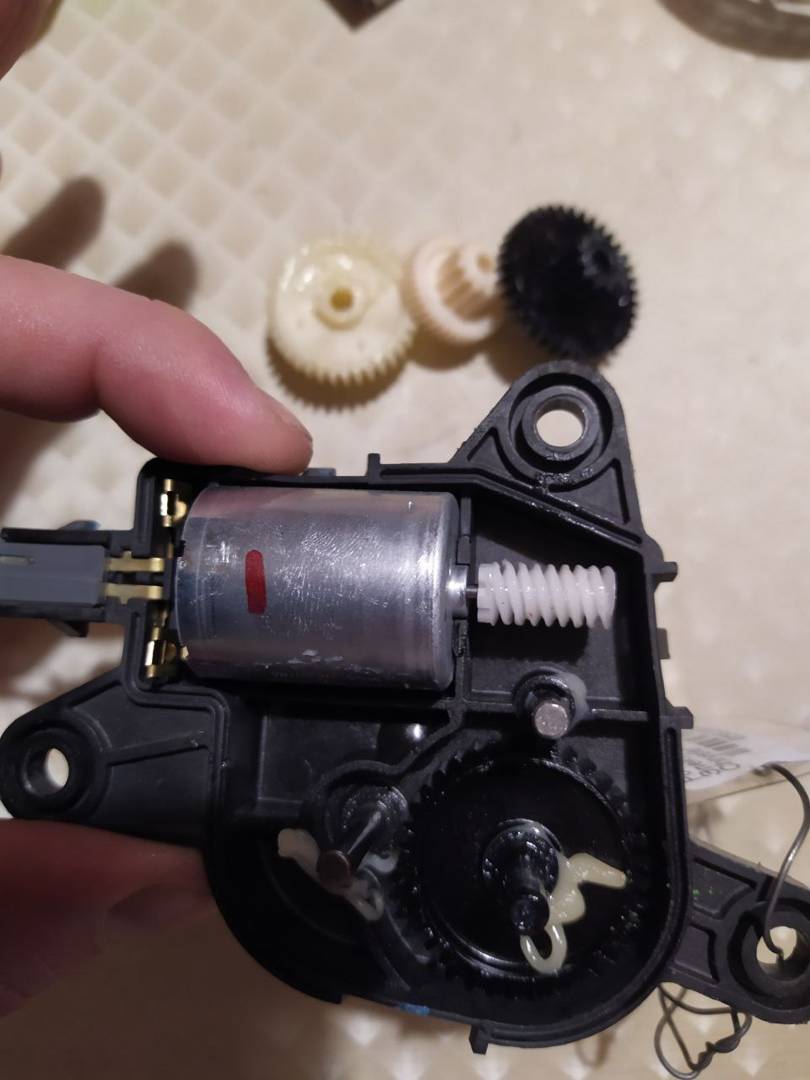

Может кому пригодится, на приводе заслонок без разницы куда давать + и - . Меняется только сторона вращения. Сначала в одну сторону крутится, меняшь + и - : крутится в другую.
Просто моторчик и шестеренки.
Это называется сервопривод. Там вроде как не 12 воль, даже меньше. Он работает пока шестерни не износятся или смазка не высохнет, моторчик там неубиваем
А там разве не 5 вольт на него идёт?
К меня батарейка 12 v, там где-то 9-10 выдает,Он еле крутится , наверно 12 там всетаки
Ну возможно и так.
Но лучше не рисковать
А ты не знаешь что за смазка?
Загугли смазку для пластиковых шестеренок
Спс
Нзчт

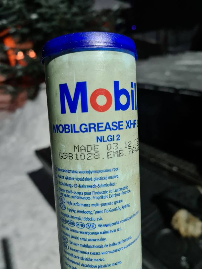

Я шевроном мазал. Родная белая засыхает в камень.
Да любая нормальная консистентная смазка подойдет я думаю.
