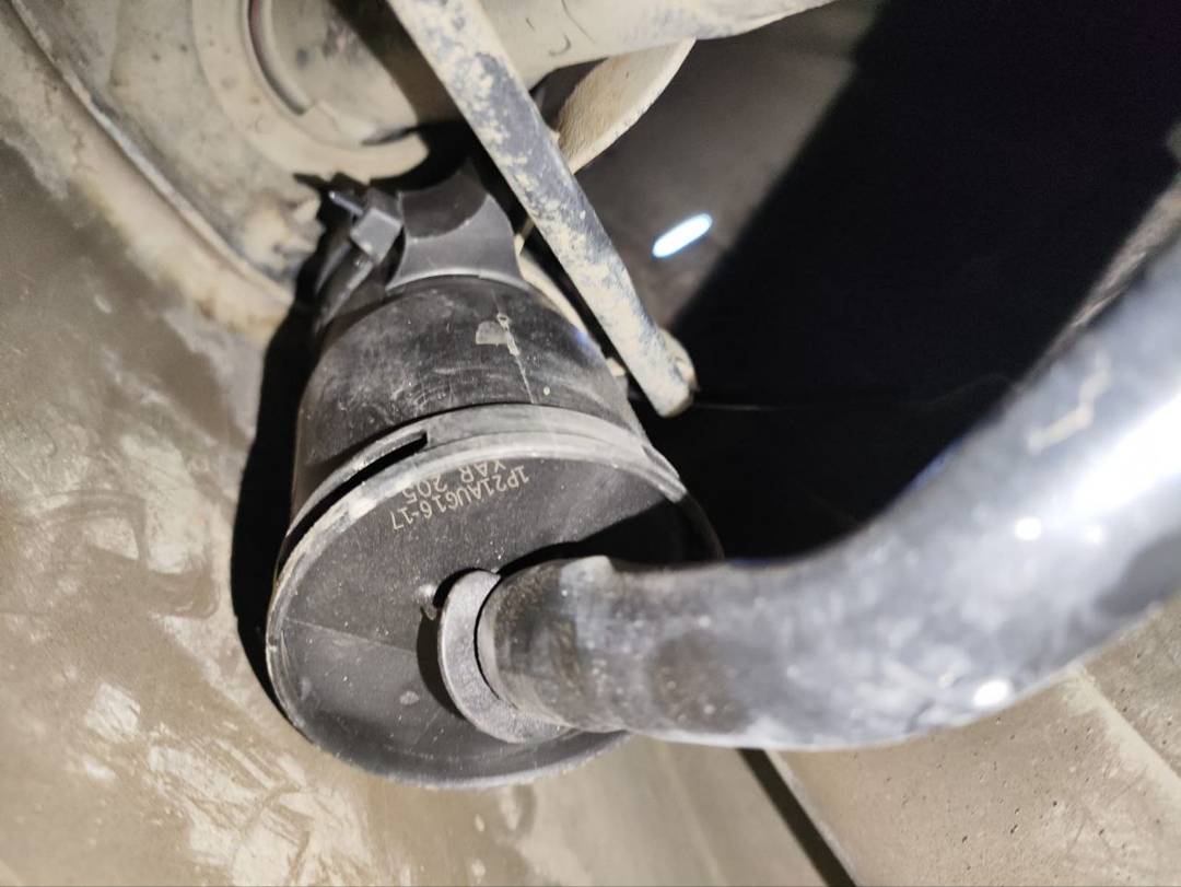

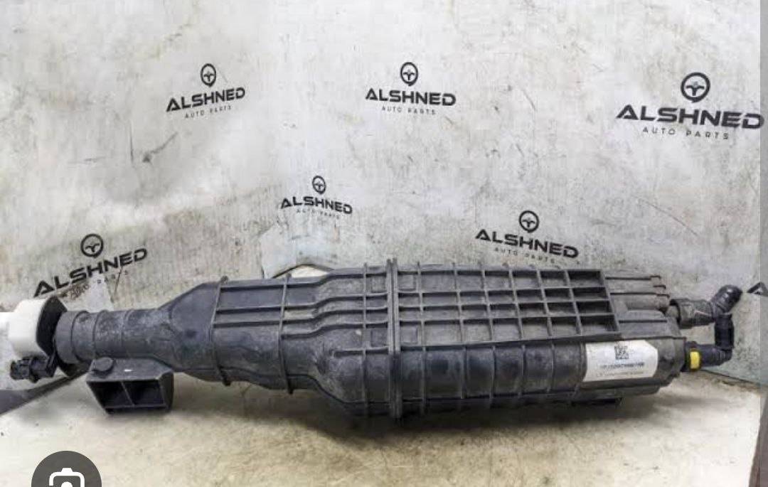

PROvar 116 Вот этой, проверка клапана ESIM. Достало заправляться по 5л) хочу понять, в нем ли дело
Проверять ничего не надо. Машина какого года? Надо менять адсорбер или ковырять внем дырки. Нат вентиляции бака, так как фетровые фильтра, которые держат уголь, забиты, на входе в адсорбер и на выходе, кде стоит клапан на выходе из него.

В адсорбере, на входе, где две трубки и одна на вход, другая на выход, протыкаешь дырку, на 3 - 4 мм, снимаешь обратный клапан одсорбера и там я сделал 5 дырок. Теперь бенз льётся рекой.

PROvar 116 Можете тыкнуть пальцем? У меня эта проблема уже год) никак до истины добраться не можем с сервисменами
Меняй адсорбер или делай дырки. Фетровый фильт, который держит уголь, не пропускает воздух. Вернее не даёт уходить воздуху из бака и адсорбера.

PROvar 116 Это адсорбер?
Да. Слева, обратный клапан, от которого идёт трубка на фильтр в крыле, за подкрылком. Справа две трубки, одна в адсорбер, другая на двигатель.
