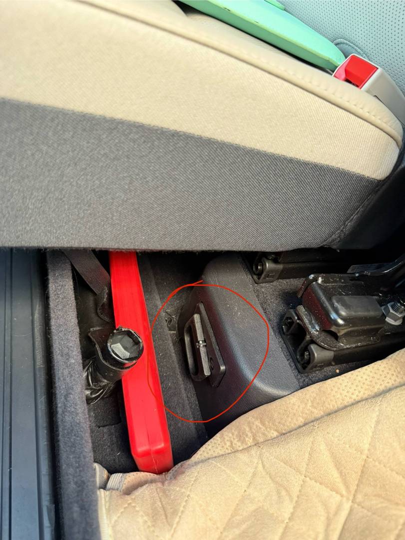

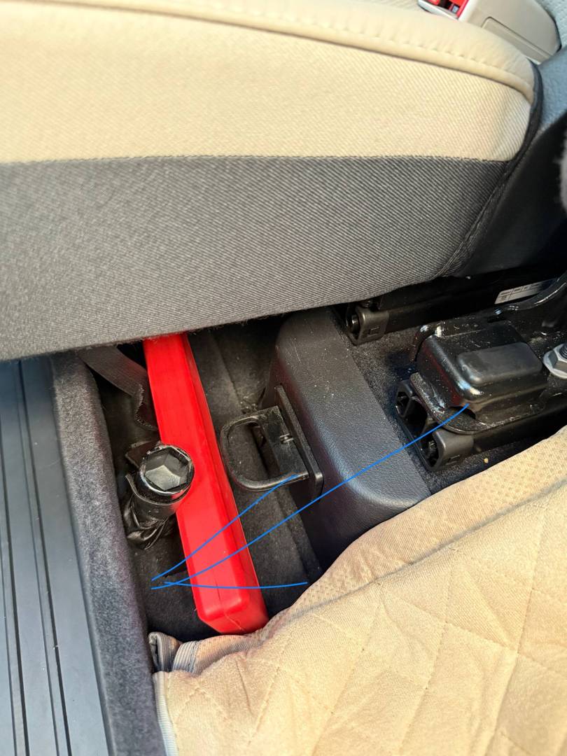

Подскажите что это за ручка под задним сидением. что она открывает?

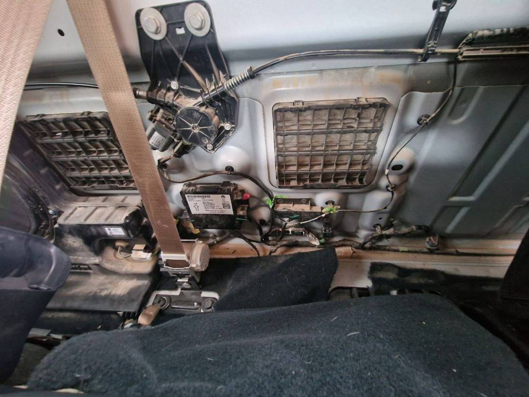

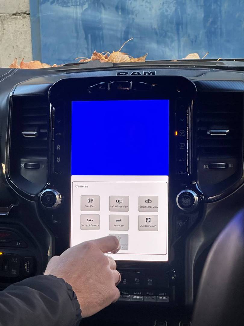

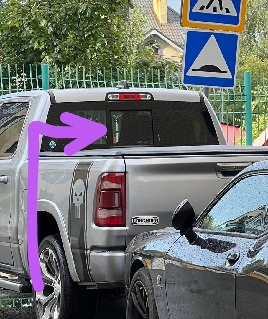

Всех приветствую! Столкнулись с проблемой камер 360 и задней форточкой.
Предыстория такова: машина была куплена в Америке с аукциона краденых машин.
При её угоне разбили заднюю форточку.
По приезде в Грузию машина отказывалась ехать из-за дохлого аккумулятора.
Сразу же заменили аккумулятор — вроде бы всё наладилось, но вот не помню, работали ли камеры до этого.
Также глючат задние парктроники, не открывается форточка.
Может, кто-то сталкивался с такими проблемами?

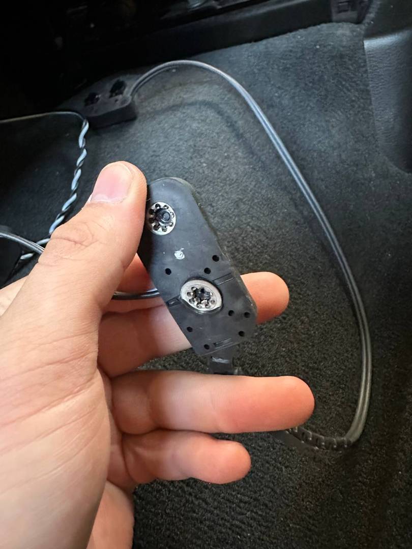

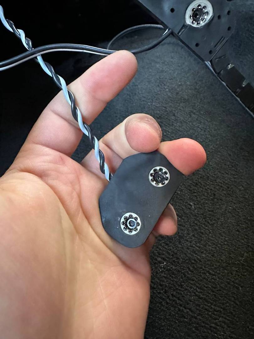

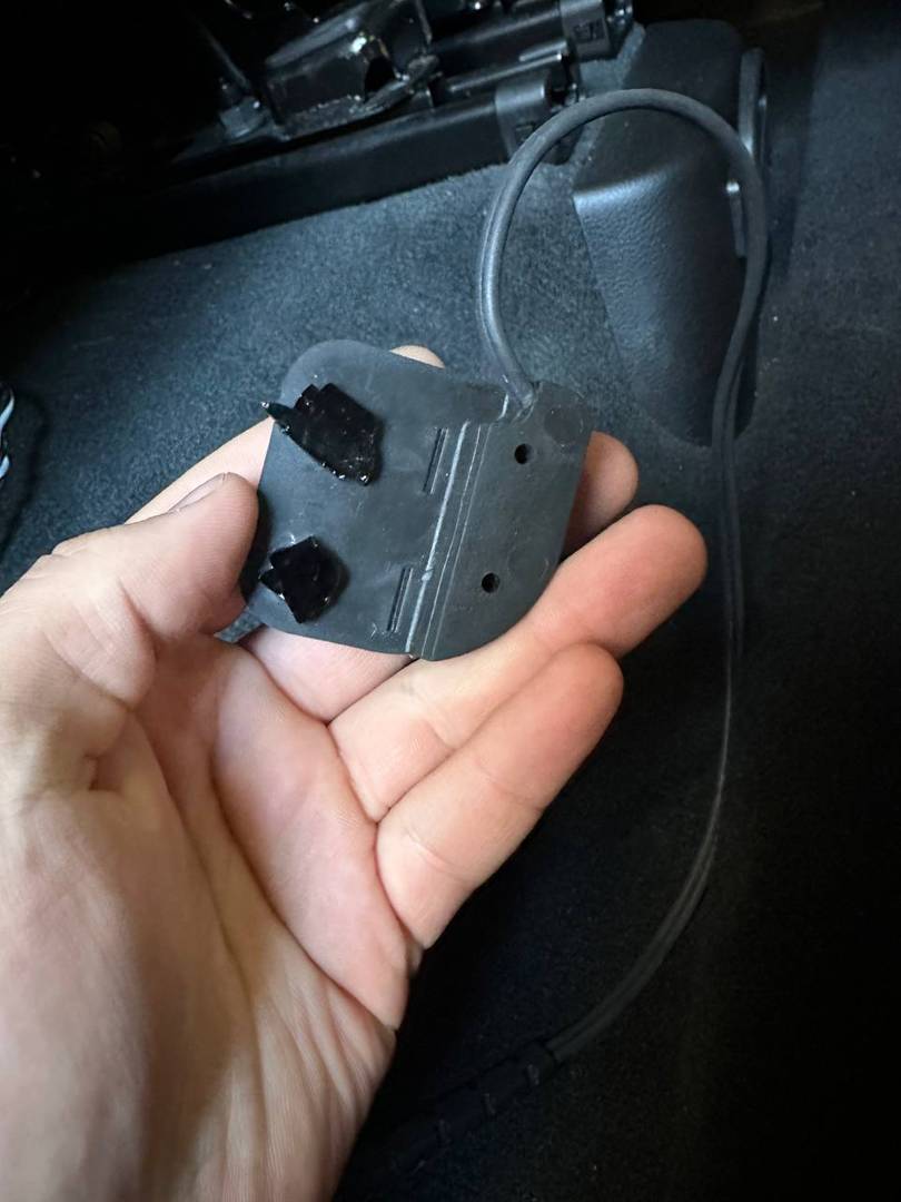

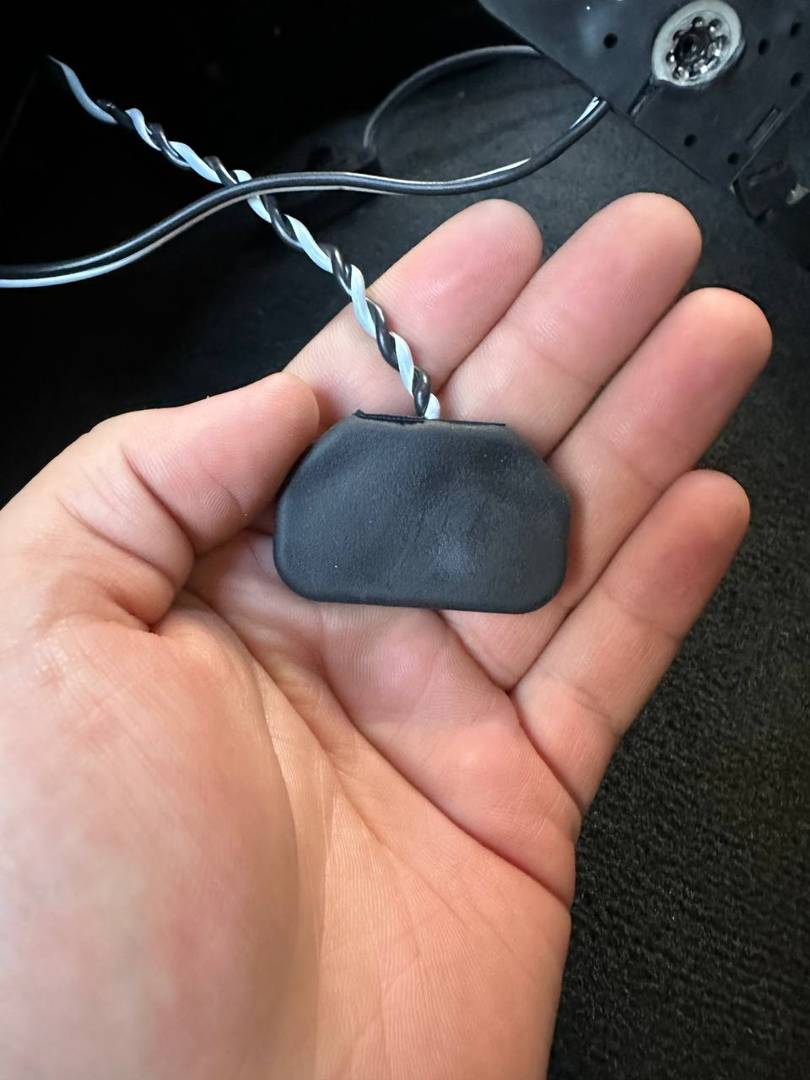

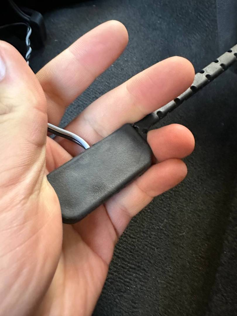

И также не могу понять, что это за датчики (прикрепляю фото датчиков и то, что показывает экран при включении камер).
Стекло заднее меняли еще в Грузии и думаем может не подключили его 🤷
ДБ Давид Багаутдинов 1 октября 2025, 15:59
. Да верно

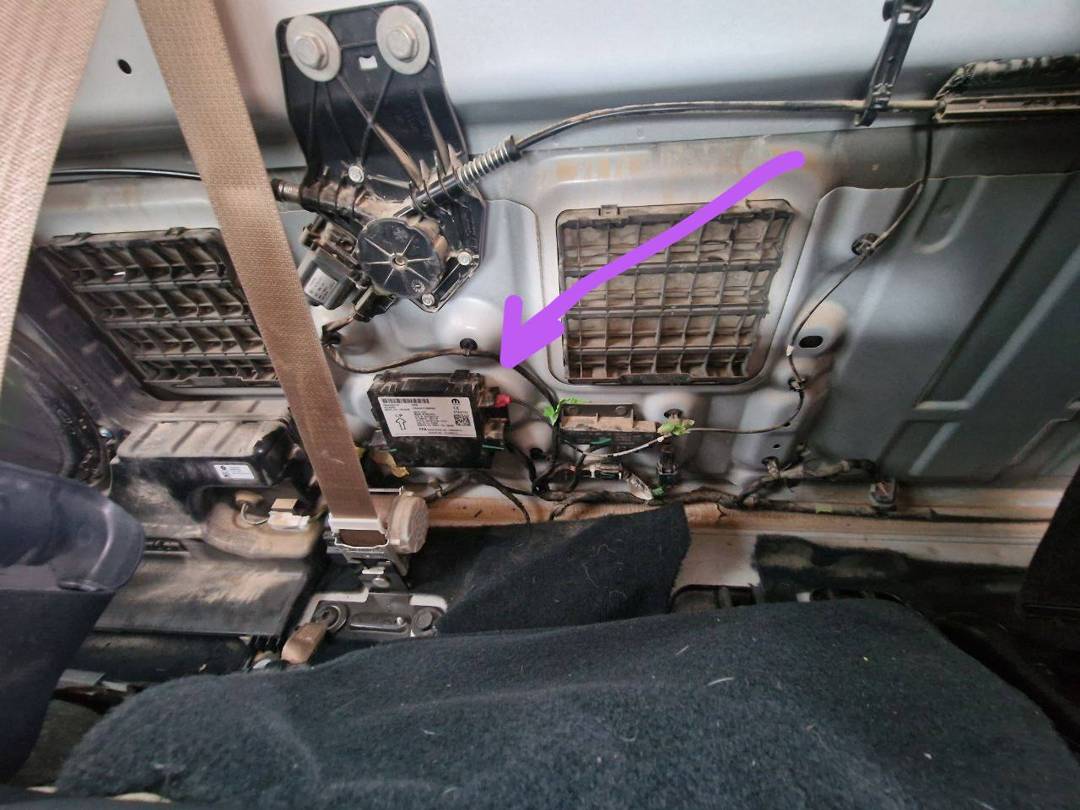

Если форточка задняя была долго открыта и туда попала вода, возможно вода могла попасть на хаб который за задней спинкой.
Попробуйте его посмотреть для начала, может окисление.
Я не знаю как на трх возможно так же, когда туда попадает вода, с машиной происходит полтергейст.
