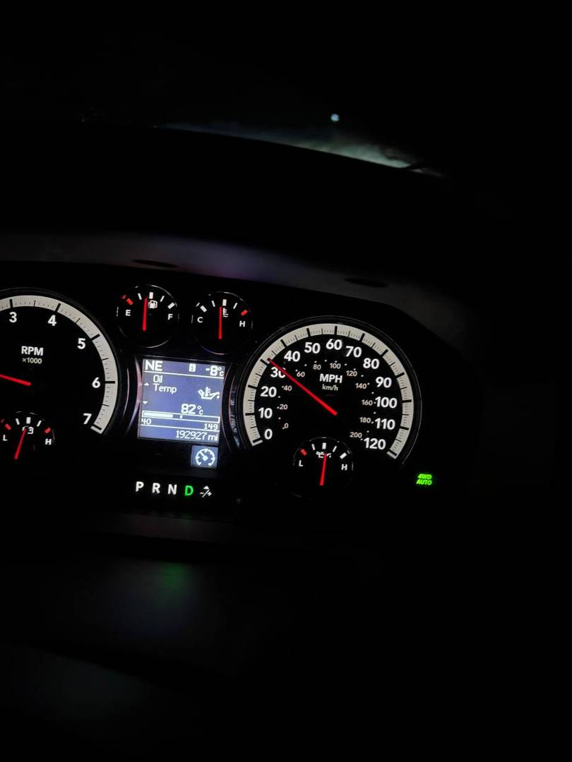

Это нормальная температура масла ?
И 104 бывает, и 108 С°
да, вполне

Абсолютно, ож на 5 градусов выше наверняка
Фото от ПСС
Летом был в Бишкеке в пробке,на улице 42 или 45 было.Масло до 106 доходило
У меня даже летом в жару и пробки выше 96 градусов не видел ни разу. дорест
доресты в принципе холоднее, чем ресты.

95
Мотор еще не прогрет
