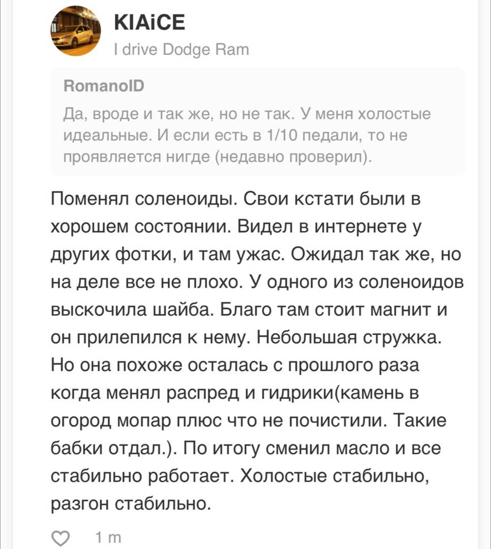

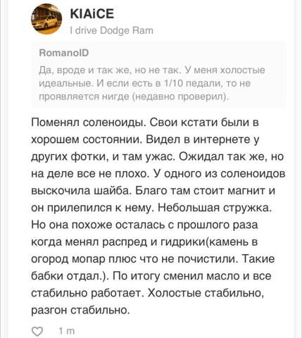

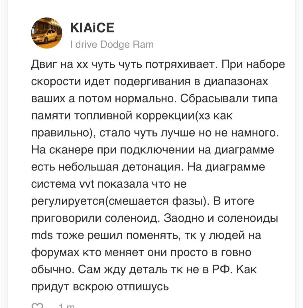

Ярослав Всем добрый вечер. Вот попробовал снять как плавают обороты. Читал, смотрел, изучал. Внутренний Вася диагност говорит что по ходу это гидрот…
С такой же проблемой ездил сегодня к Андрею Бороде и по его рекомендации в Овердрайв. Это не гидротрансформатор (у меня во всяком случае), а скорее всего некий соленоид.
Н Николай 30 ноября 2022, 17:32
Анатолич Хм..сомневаюсь, конечно. Распред с коленом связан жёстко цепью. Фазы никак не влияют на на плавание оборотов. Но это имхо.
Уточню у ребят точно. Сказали «проверили соленоиды mds - с ними все ок, а вот соленоид фазораспределения при плавании оборотов показывает странные данные».
А Анатолич 30 ноября 2022, 17:32
Это все понятно. Как может влиять соленоид фазика, если он не работает почти до 3000 оборотов?

У меня вот есть скрин с драйва по этой проблеме. Тоже речь об этом же.

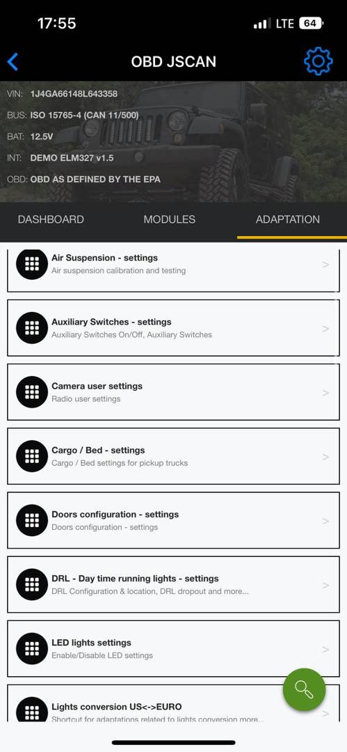

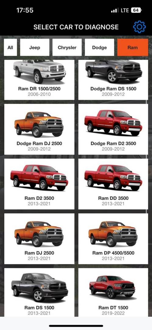

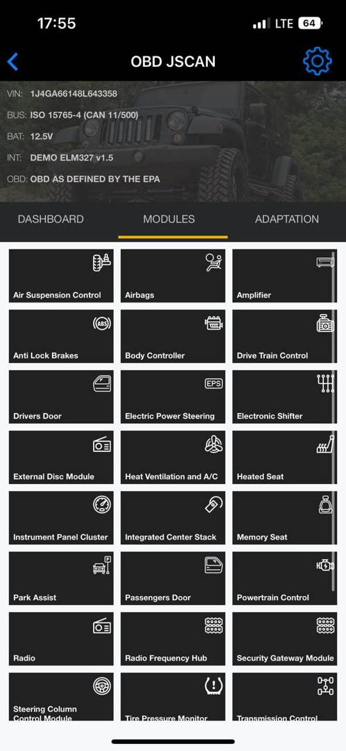

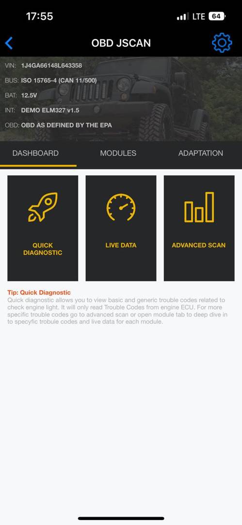

Кстати может кому то будет полезно. Я опытный яблоковод и с андройдом и AlfaObd не очень удобно - нужно с собой 3й телефон таскать.
Коллеги подсказали приложение под iOS со схожим функционалом - и конфигурацию можно менять, и блоки читать, и подвеску калибровать. При этом работает на мой взгляд четче и быстрее.
Из минусов - нужно покупать на вин лицензию, стоит 1800 на всегда.
Н Николай 30 ноября 2022, 18:05
Бесплатно можно ее протестить даже без адаптера и работает ограниченный функционал.
