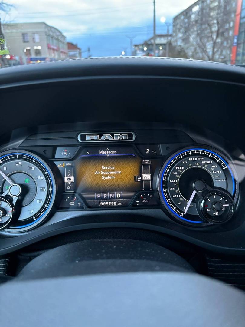

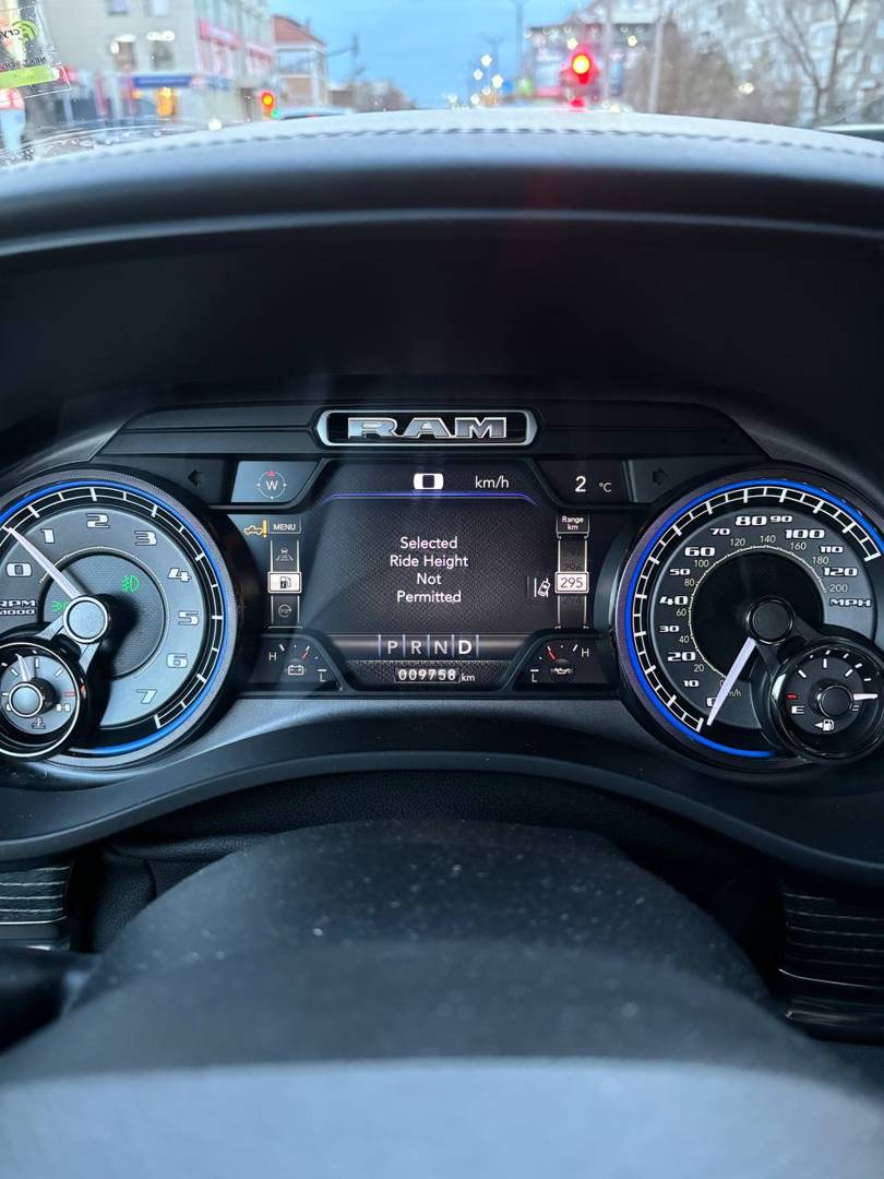

Добрый день! Подскажите был удар в зад поменял компрессор пневмы машина 2022 года рам 1500 после этого горят эти две ошибки и не поднимает не опускает пневму. Кто сталкивался, как чинить?

Сбросить ошибки по пневме. Компрессор должен начать качать и накачать нужное давление в ресивер. С учётом что всё остальное живое и нигде не сифонит.
Sergey Orekhov Сбросить ошибки по пневме. Компрессор должен начать качать и накачать нужное давление в ресивер. С учётом что всё остальное живое и нигде не…
Вот тут проблема, там стоит какая то защита гетвэй или что то такое дилерского сканера у меня в городе нет, электрик пытался подключить в обход него но блок пневмы почему то не доступен
Mikе Понял, в Новосибе или Омске не знаете есть ли такие? Ко мне территориально ближе просто туда доехать сделать у себя в городе не нашел
https://www.avito.ru/omsk/zapchasti_i_aksessuary/fca_2018_sgw_bypass_3613368498 вот у вас в Омске у него все есть можно купить , у него брал SGW, и свистки тоже у него есть, альфу еще загрузить,
Mikе Нет можно подробнее как это сделать?
Заводите машину, 10 -20 сек глушите , сразу же заводите снова опять на 10-20 сек, и так 5 раз подряд заводите, если ошибка не повторяется при работе , то он должен скинуть ее как не активную, в памяти блока она останется потом можно прочитать при диагностики,
Если она при работе повторяется конечно он ее не скинет , на других блоках работает, с пневмой 🤷‍♂, попробуйте
Непроще клему скинуть подождать полчасика и не тыкать кнопку
У меня все ошибки по пневме лечились сбросом клемы или сама приходила в себя. Воздух меняли в системе(обслуживание системы) пневма тоже выдавала такие штуки прокатились потыркали туда сюда и все пришло в норму
