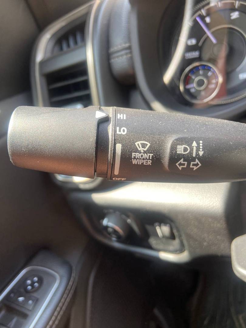

Здравствуйте , на переключателе дворников не работает режим “HI” подскажите куда можно глянуть?
Может схема по предохранителям есть у кого?) Рам 2021 г ,rebel 3.0 ecodiesel
Дождаться дождя. Или вернуть переключатель в нуль и по новой взвести, при сильном дожде, только так работает.
В дождь он просто встаёт на половину или треть стекла ,езжу на LO , первое время думал что наверное устройство такое 🤭,но попробую как написали , пощелкаю по разному, решил что может предохранитель но другие режимы работают хорошо
То есть он привязан к датчику дождя ? Может на мойке проверить стоит и дальше копать
Можно и так

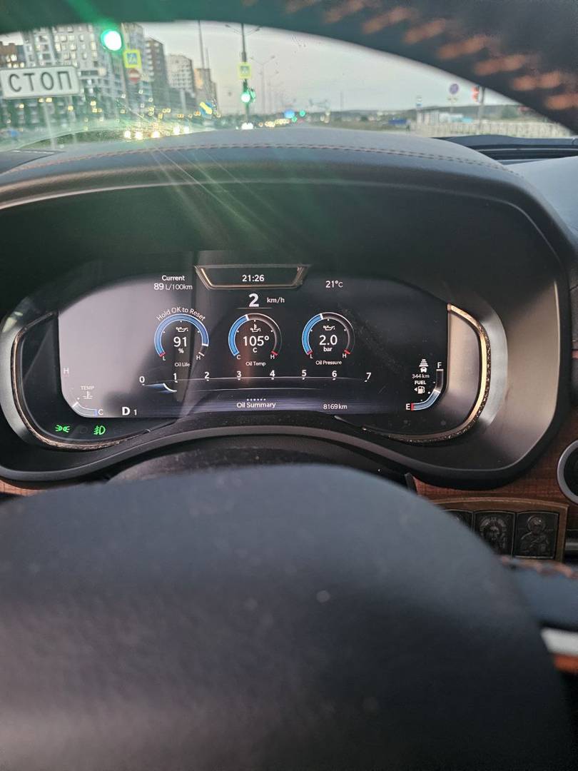

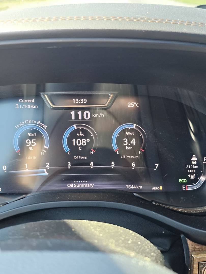

Подскажите поменял масло и мне показалось давление упало. , перед этим ездил на 5w20. Сейчас залил 0w20, иногда падает до 1.9 потом постоит и 2.2
Это нормально ?
По траси масло несколько раз показывало 110 градусов, на улице 28
На ходу давление 3.4
Это на скорости .
Оно более жидкое, к тому же еще в жару, конечно давление будет падать.
Я бы его залил осенью и до весны, а на лето 5w20

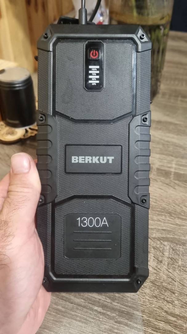

У кого был опыт старта двигателя 5.7 с портативного бустера (джамп стартера), но только не чемодана переносного как на СТО имеется, а более компактного, чуть больше чем power bank?
Подскажите модель такого устройства. Хочется прикупить взамен почившего, но чтоб не только квадрик можно было стартануть, а в случае чего и авто с большим двигателем.
