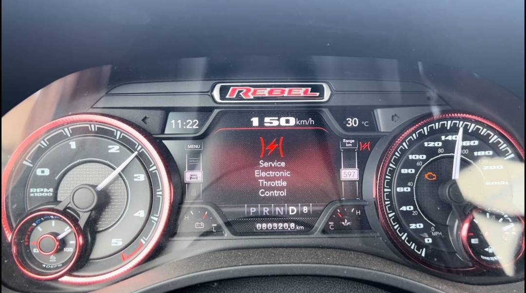

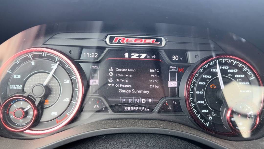

+такая же проблема на 3.0 ecodiesel 21 года. Выскакиевает ошибка throttle control. Проблема возникает только при Т окружающего воздуха более 20С° и буксировке прицепа 1-1,5 тонны на скорости от 120 км/ч или если просто гнать более 140 км/ч. При этом масло нагревается до 117-118С°. Сразу после этого выскакивает ошибка.

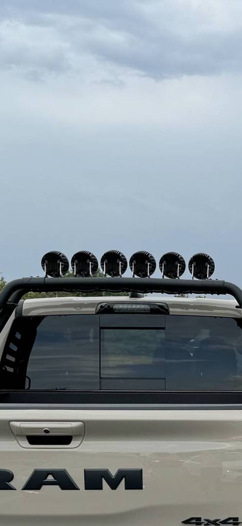

Доброй ночи 🤝 только прочитал ваше сообщение. Заказывал оригинал крепление Мопар под них и на них же и установил.
Фото сейчас посмотрю в телефоне если что есть отправлю. Если нет завтра отсниму.
Один в один👋😁
