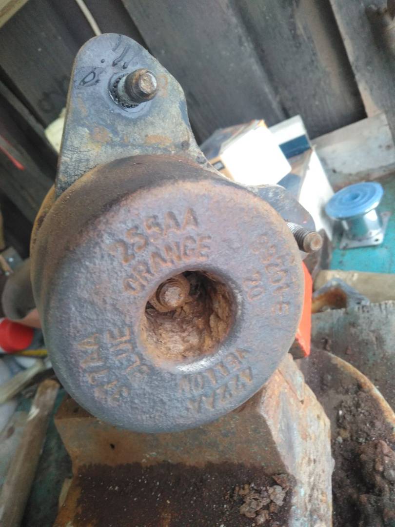

ВР Вадим Релаксо 29 февраля 2020, 20:42
На форуме было:
Грузики на раме, для гашения вибраций.
Если память не изменяет
АР Александр Рэм Нижний Новгород 29 февраля 2020, 21:10
Нечто похожее ставили даже на задних мостах, правда не на Рамах, и бывало даже по два сразу
KF Kirill Fuatovich 1 марта 2020, 06:55
Доброе утро. Не у кого случайно не заволялись проставки с 5*139.7 на 5*150
Александр Рэм Нижний Новгород Нечто похожее ставили даже на задних мостах, правда не на Рамах, и бывало даже по два сразу
На блейзере было такое на мосту.
На додже сейчас нехватает, при торможении иногда входит в резонанс если не груженый, начинает весь вибрировать
