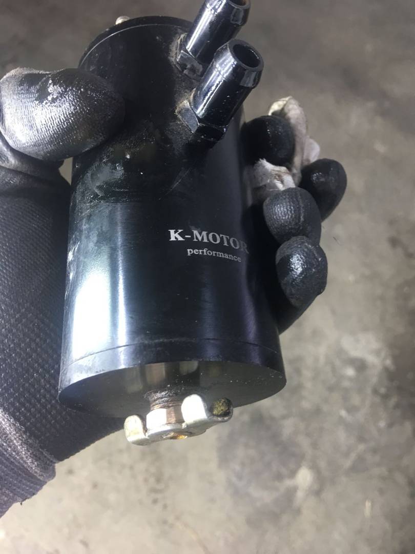

Парни, у меня стоит масло помойка, сейчас слил с нее все, и забыл в каком положении вентиля он закрыт. Как проверить?
А Александр 1 ноября 2020, 10:53
Это просто отстойник масляных паров из системы вентиляции картера.
