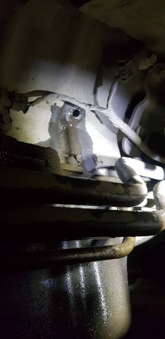

Покупаешь шприц 0.5 литра и тонкой шлангой удаляешь тосол

Ну трубы же должны идти как то из блока? Или там лабиринт? Вариант второй промыть водой дестилированной пару раз а потом залить концентрат
Сколько вообще там литров остается?
Это в 5.7 двигателе?
У меня 3.7 что то там совсем не много слилось когда помпу менял
А просто снять нижний патрубок, что мешает? Это самая нижняя точка
Пишут что в хеми 5.7 заливается 13.5 литров
Кто на уклон загоняет а кто сдергивает нихний патрубок с радиатора. И промывает дистилированной водой

Там даже 15 нет...
По мануалу 13,2

Задом на пригорку и слить остатки попробовать

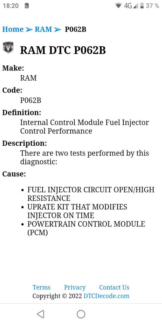

Всем привет. Подскажите пожалуйста толкового электрика в районе Москва-Нижний Новгород. Никак не могу победить ошибку P062B
Как вариант — позвонить в Рамтрак. Ошибка по форсункам, может в них самих дело? Пробовали мыть ультразвуком?
Мыть не пробовал. Наши местные мастера говорят, что проблема не в форсунках, т.к. мощность авто не пропадает
А как определили, что мощность не падает? По ощущениям?
Да
Расход 18 литров солярки. Но только городской, без трассы
Я бы помыл форсунки для начала. Всё равно процедура полезная.

По Москве @dimokavtoprofit и Рамтрак.
По НН может местные подскажут @alexCTO
