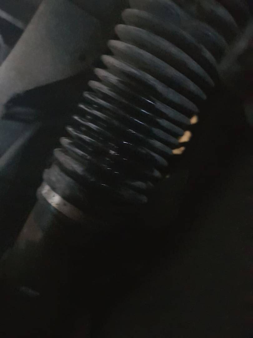

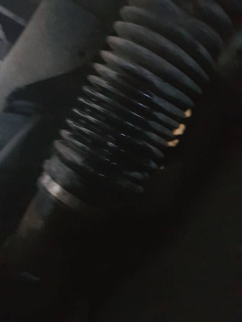

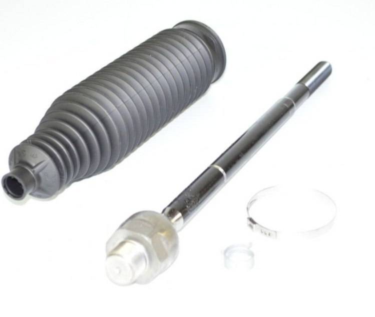

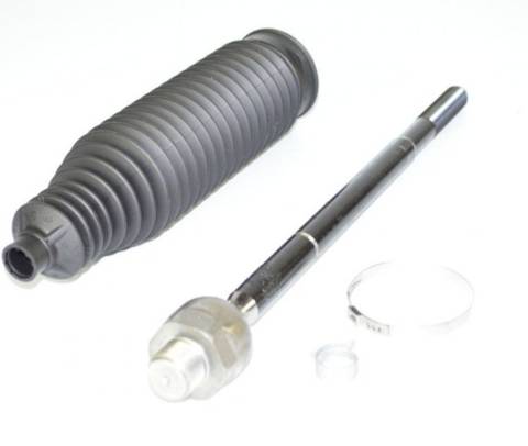

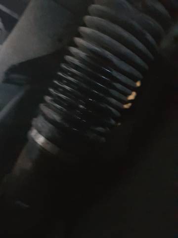

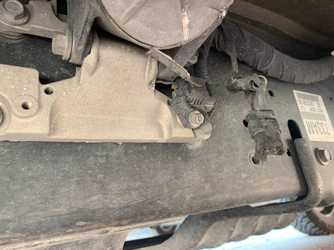

Кто подскажет это резинка меняется отдельно ? Это от рулевого управления , у меня через неё жидкость вытекла
АС Алексей Супертюнинг 2 апреля 2019, 02:14
Дело не в этом пыльнике , течет сама рейка, жидкость скапливается в этом пыльнике.
АС Алексей Супертюнинг 2 апреля 2019, 02:17
Я думаю там надо всю систему смотреть, судя по скорости ухода жидкости возможно шланг выского давления порвало.
АР Александр Рэм Нижний Новгород 2 апреля 2019, 10:36
Купи у Алексея ремкомплект на рейку и сам перебери - работа с перекурами, пивом и шашлыками один день😄. Смысла отдавать на переборку нет - либо сам, либо новая! Сам прошёл переборку своими руками, но буду покупать новую - основной вал, который от руля, уже не подлежит восстановлению. Б/у рейки - деньги на ветер!
ЛО Леонид Одноименный 2 апреля 2019, 10:46
Александр Рэм Нижний Новгород Купи у Алексея ремкомплект на рейку и сам перебери - работа с перекурами, пивом и шашлыками один день😄. Смысла отдавать на переборку нет - л…
Нормально если не сильно бу и не течет. Щас приговорили тягу одну , и то наверное после летней встречи с бревном
АР Александр Рэм Нижний Новгород 2 апреля 2019, 10:58
Леонид Одноименный Нормально если не сильно бу и не течет. Щас приговорили тягу одну , и то наверное после летней встречи с бревном
Лёнь, тут как повезёт. И есть ещё один момент из за чего она начинает течь - следим за состоянием пыльников на тягах! Повреждение вовремя не узрели - получаем повреждение сальников и течь! А вот у меня похожая ситуация, но с верхним сальником - он тупо со временем видимо окаменел, пыль-грязь-вода начали «пожирать» сам вал. В итоге в районе второго сальника образовалась жуткая канава со следами коррозии - в итоге он и потёк. А так рейка живая всех живых! Так что боковые пыльники мы видим, а вот на верхний, на его состояние, не смотрим совсем. Поэтому покупая б/у я бы сразу вскрывал и менял все сальники.
