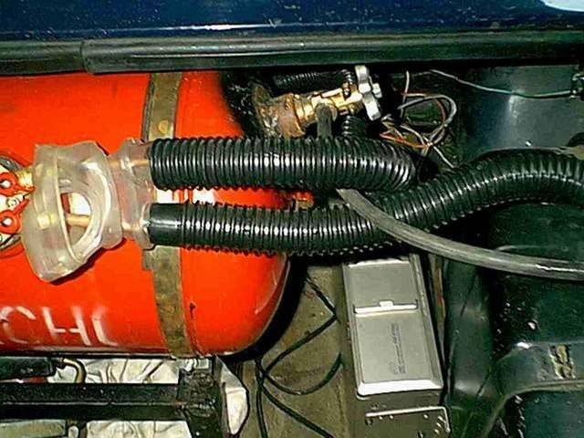

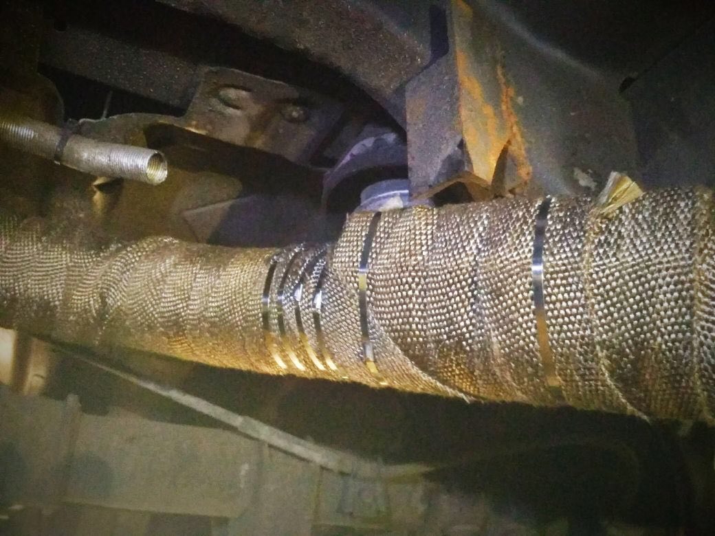

Приветствую! Нужна консультация по ГБО. Пациент – Chevrolet Express. В том месте, где я собирался ставить мне отказали, потому что от выхлопной трубы до глушителя должно быть <=10 см.
В моем случае – 3 см до трубы. Труба изолирована базальтовой термолентой (1200 градусов), но все равно отказали. Правильно ли сделали? Стоит ли пробовать в другом месте? В каком?

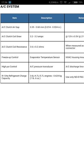

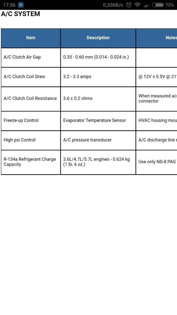

Всем доброго времени. Подскажите, пожалуйста, ситуация следующая: пока заменял шаровые, меня заманили на перезаправку кондера. Рам 2013 г в., 5,7Л. Как только слили 540гр. Чудо кондерщики поняли, что у них в аппарате нет моей машины. Нашли на кузове отметку 275гр. Решили, что это для одной стороны О_0, и заправили мне 550гр. И 38 гр. Масла.
На сколько они сделали кривую заправку? Надо перезаправить? Какое правильное соотношение фреона / масла для 5,7?
Константин Даду Вложение
Спасибо. На всякий случай пару уточнений:
- в факе на доджрам.ру написано 538гр.
- не написано, сколько должно быть макюсла.
- И если, кто-то знает, можно ли взять и просто долить 74гр., не заменяя полностью весь фреон?
КД Константин Даду 2 апреля 2018, 19:09
Обычно при перезаправке доливают 25-30 грамм масла. Просто долить фреон можно, но это не совсем правильно. .

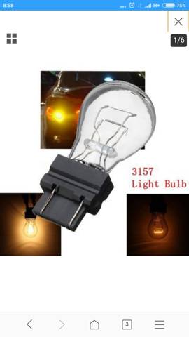

Драсте, а подскажите какая лампа в повооротниках/габаритах ram 1500 10 года? А то очень не хочется снимать фару, чтобы тащится в магазин с образцом

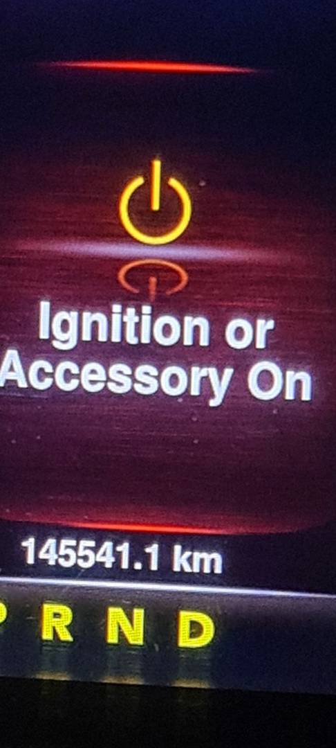

Друзья, 5.7hemi , сдох датчик коленвала. Знаю что ещё есть датчик распредвала. Внимание вопрос: Что ещё может сдохнуть потенциально превращая авто недвижимость? Спасибо.
Я боюсь, это очень большой список в современном автомобиле)
KS Kirill Shapovalov 3 апреля 2018, 12:57
Ок, что потенциально можно будет самому поменять в дороге...
Все равно, я думаю, @VitaMotors перечислит вам сотню позиций, а сломается все равно то, что не предусмотрели.)

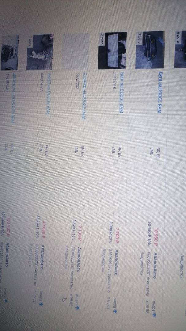

Всем здрасте .. имел глупость накрутить на ниппели металические колпачки . По итогу сдохло три из четырёх колёс .. при попытке открутить все рассыпалось в труху .. по ходу металл с алюминием и нашей дорожной солью сыграло роль катализатора и всему наступила хана ... вопрос : где можно купить новые датчики на колёса - инет даёт неоднозначные ответы .. заранее спасибо .. рам 2008
KS Kirill Shapovalov 3 апреля 2018, 15:33
ну, я на 09 год смотрел, недорогие заменители zzap показывает
