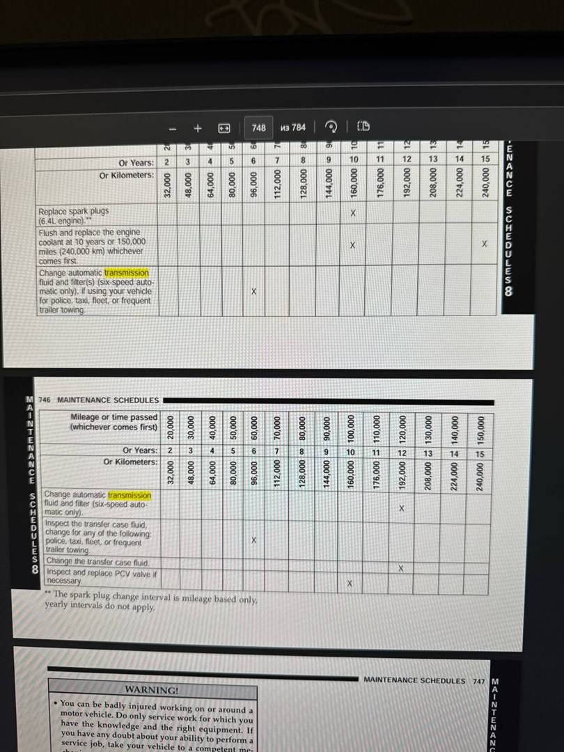

Нет щупа в кпп ZF🤷‍♂
В моменте проверки там можно засунуть палочку поглядеть состояние мосла:)
СД Сергей Днище 30 апреля 2025, 20:42
Сегодня в болталке как раз делились этой болью...
Слышно я бы сказал. Если масло с пузырями там плещется:!
Даже с 192, если не таки полиция и не таскаешь постоянно:! Право с бубликом вместе :)

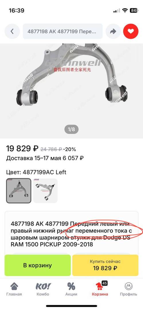

Почитал про рычаги. Спасибо за ответы. Но по итогу :
1.Нижние шаровые меняются (себе принял )
2. Верник рычаги лучше в сборе брать.
Спасибо за ответы и рассуждения.
P.S Анатолич так и говорил с начала.

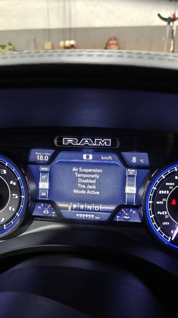

Всем доброго времени. Подскажите что может быть, во время ТО, замена масла , как сняли с подъемника, пневма опустила морду и задрала зад, завели рычажок изменения высоты мигает постоянно не меняя положения машины на дисплее при нажатии вот эта надпись
ВО Владимир Овдиенко 1 мая 2025, 13:10
Типа активировался режим домкрата, как убрать
ВО Владимир Овдиенко 1 мая 2025, 13:15
Сам себя поставил в домкрат каким то образом. В настройках галочку убрали и норм
