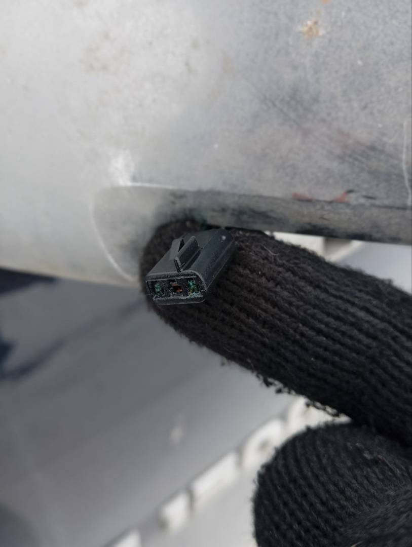

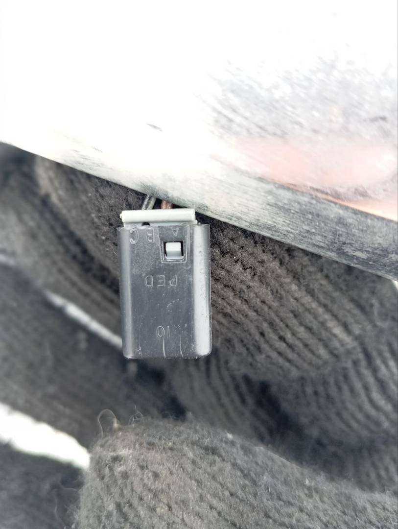

Добрый вечер . Подскажите пожалуйста, может кто сталкивался, заказывал и есть ссылка.
Нужен разъём повторителя поворота, который в зеркале 🙏
4ген , дорест.
4ген , дорест.

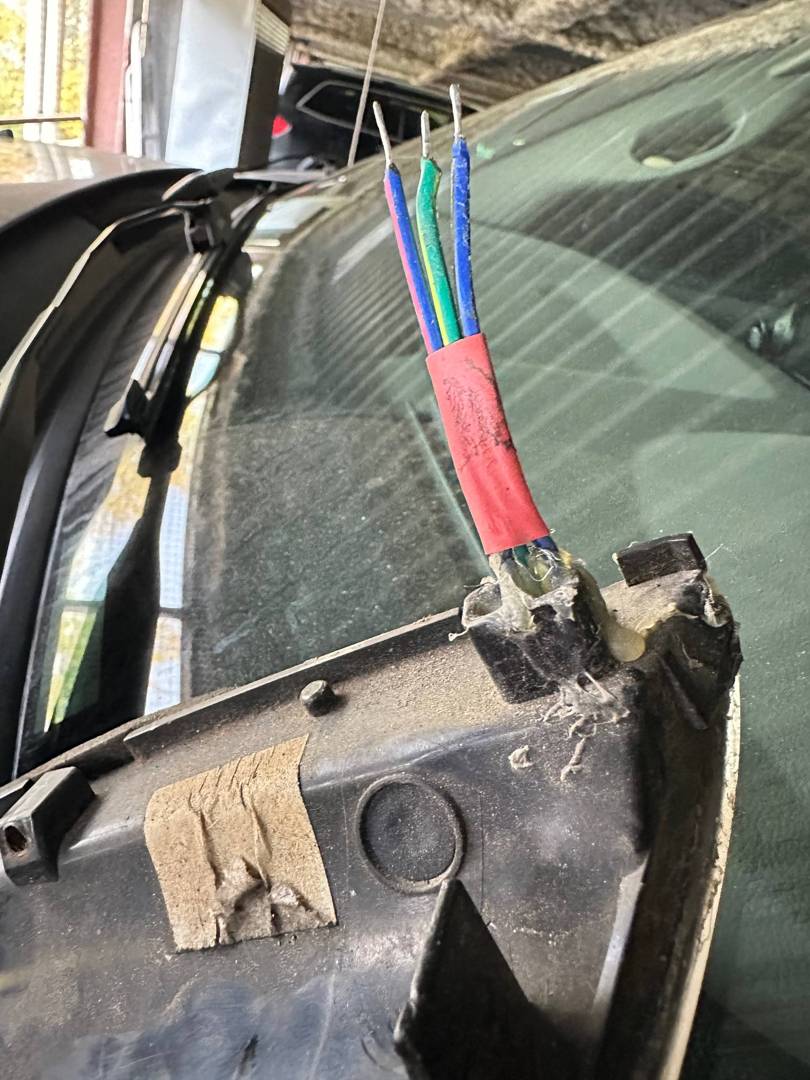

Проще этот разобрать и перепиновать если пластик не испорчен еще
Там все сгнило, контакты с повторителя внутри остались. Но спасибо, рассмотрю тоже этот вариант (вроде старался не сильно ломать))
Пины в утиль , новые обжать , в разьем и собрать , но проще распаять на самом поворотнике , залить герметиком и можно вешать любой разьем , потому что все они умирают
Как раз в голове примерно такая картинка и вырисовывается😁 Спасибо так и сделаю, если не найду.
Не ищите, сразу делайте.
а толку искать? у Вас же мамка (ответная часть коннектора) убитая полностью. Если эти провода нормально распаяны в самом повторителе, срезайте нафиг остатки коннектора с проводки и соединяйте провода напрямую через любые подходящие коннекторы, хоть через ваги.
Я повторители хотел поменять, там новая мама) Думал что бы все красиво, по фен-шую😄
а, тогда есть смысл
если в Москве живете, на первом этаже Митинского радиорынка есть точка с любыми коннекторами
Не в Москве, но наводку понял. У нас тоже есть подобные магазины. Спасибо 🤝
