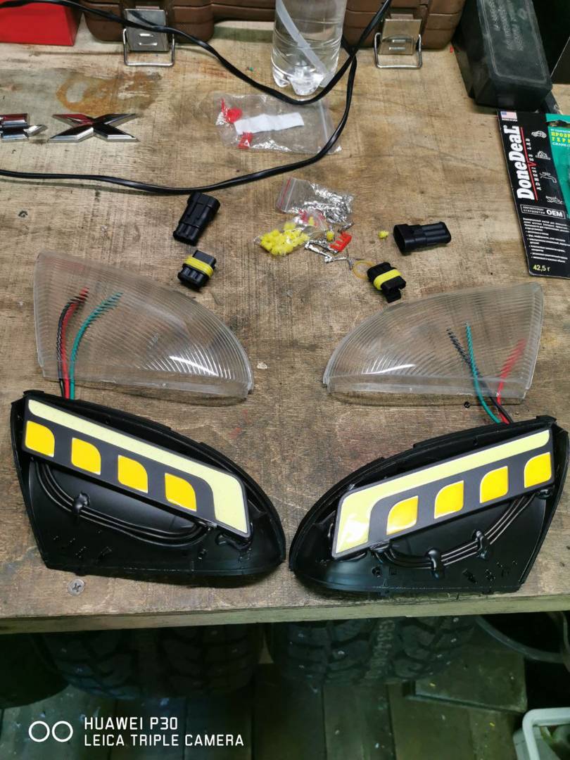

поставил и забыл про повторители
водительское очень неудобное, там провод короткий
Я промыл и какой то синей защитной смазки для контактов напихал туда - второй год светят исправно
ну все зависит от степени засранности разъема, как по мне
я полностью перебирал, решил уже все сделать как надо
если ему прям плохо, провода заломились, резинки колом, то конечно менять
Сильно зеленый , ноги пожранные но на месте
Две ноги минус
Ремонтируется?
Тга
Ога
А как?
Я впаивал от диодов ноги
В разъем?
Иглу можно вплавить и обрезать

Ничем. Тупо отрезать, купить на радиорынке или магазине автозапчастей новый разъём водостойкий и спаять по новому. Если новые повторители ставишь, то сразу припаять провода и соединить через разъём - иначе через год максимум два будет тоже самое что на фото
Торги в тролл!
Никаких торгов, лишь фото
Я сделал на скрутки, и зафигачил этой изолентой. Посмотрим. Думаю будет работать
Это про подсветку и поворотники в зеркалах
