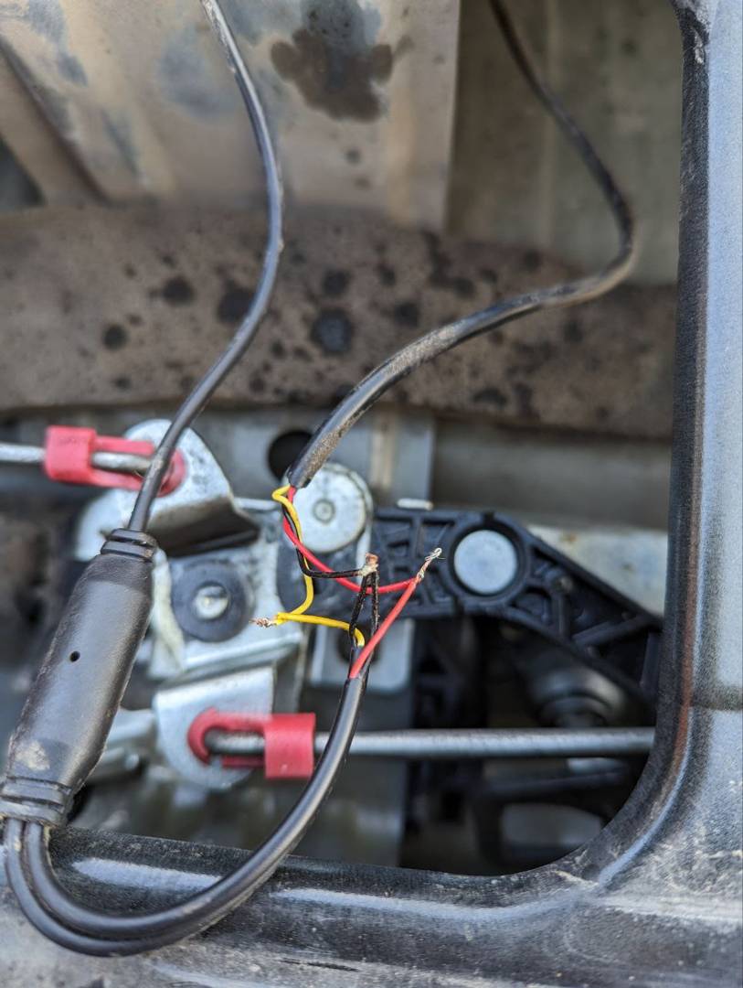

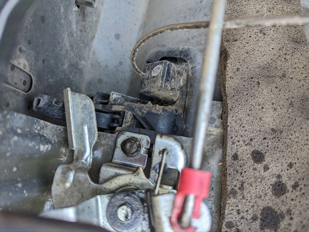

Alexhalimonchuk Доброго дня, кто нибудь сталкивался по парктроникам ошибка по всём датчика думаю что с массой проблема не кто не знает где она прикручена на…
У меня два сдохли выдал ошибку один вообще отвалился провод и все как то сразу после большой лужи . Поменял датчики и все заработало

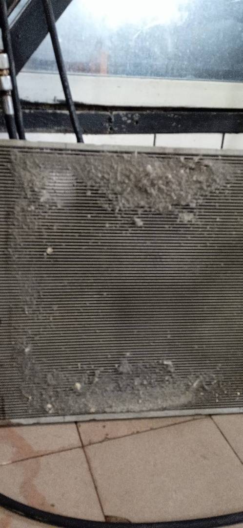

Tomash Сильно высокая температура для зимы , да температура коробки тоже не маленькая . Я чистил радиаторы и менял помпу .
Идеально когда температура не зависит от окружающей среды. С новья на холостом поднимается до 108. А сколько должна быть температура коробки? Если она стабильно 100 и в городе и на серпантине то нет поводов для беспокойства.
Алексей Золотарев Идеально когда температура не зависит от окружающей среды. С новья на холостом поднимается до 108. А сколько должна быть температура коробки…
У меня коробка до такой температуры поднимается только если прям хорошо подгоняю или с прицепом мотаюсь в режиме 120-140
Да я заметил что на холостом температура растёт и это норма только перегазуешь чуток и начинает падать , видимо вискомуфта срабатывает но могу конечно ошибаться я не спец

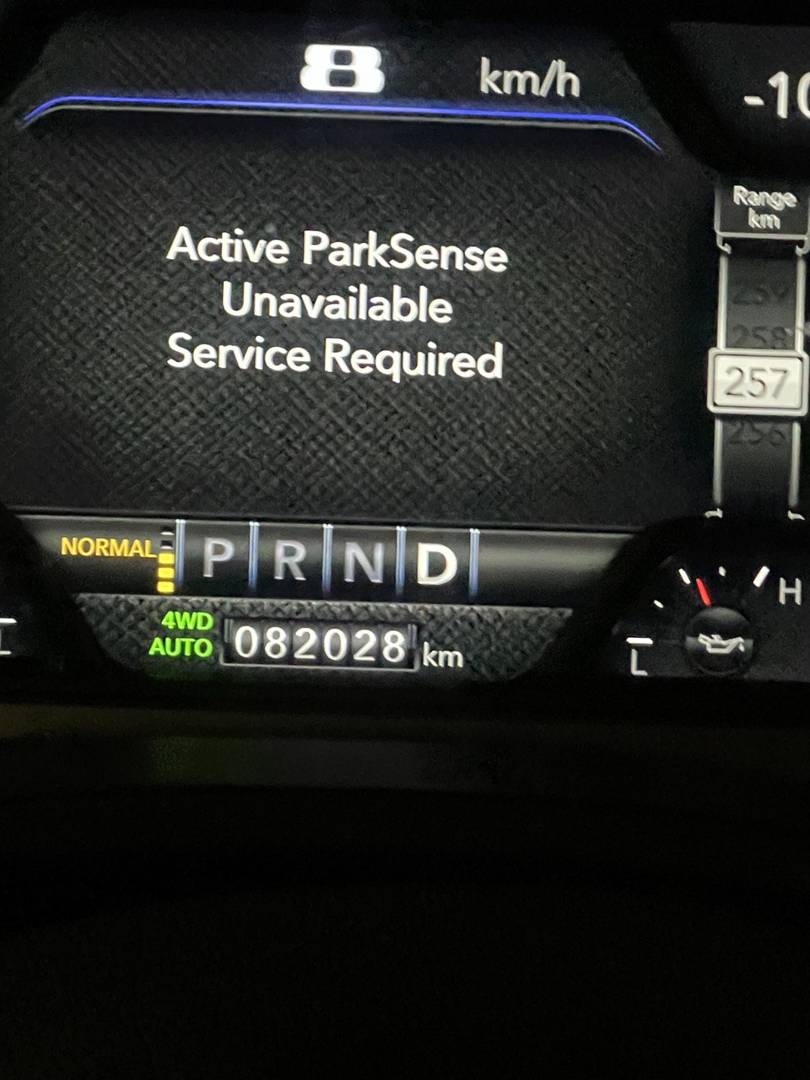

Всем доброго дня ! Вот такое сообщение постоянно начало мигать , НО парктроники работают )))) иногда отключает передние . Проверяли все фишки под бампером и провода . Результата нет , подскажите куда дальше лезть ???
