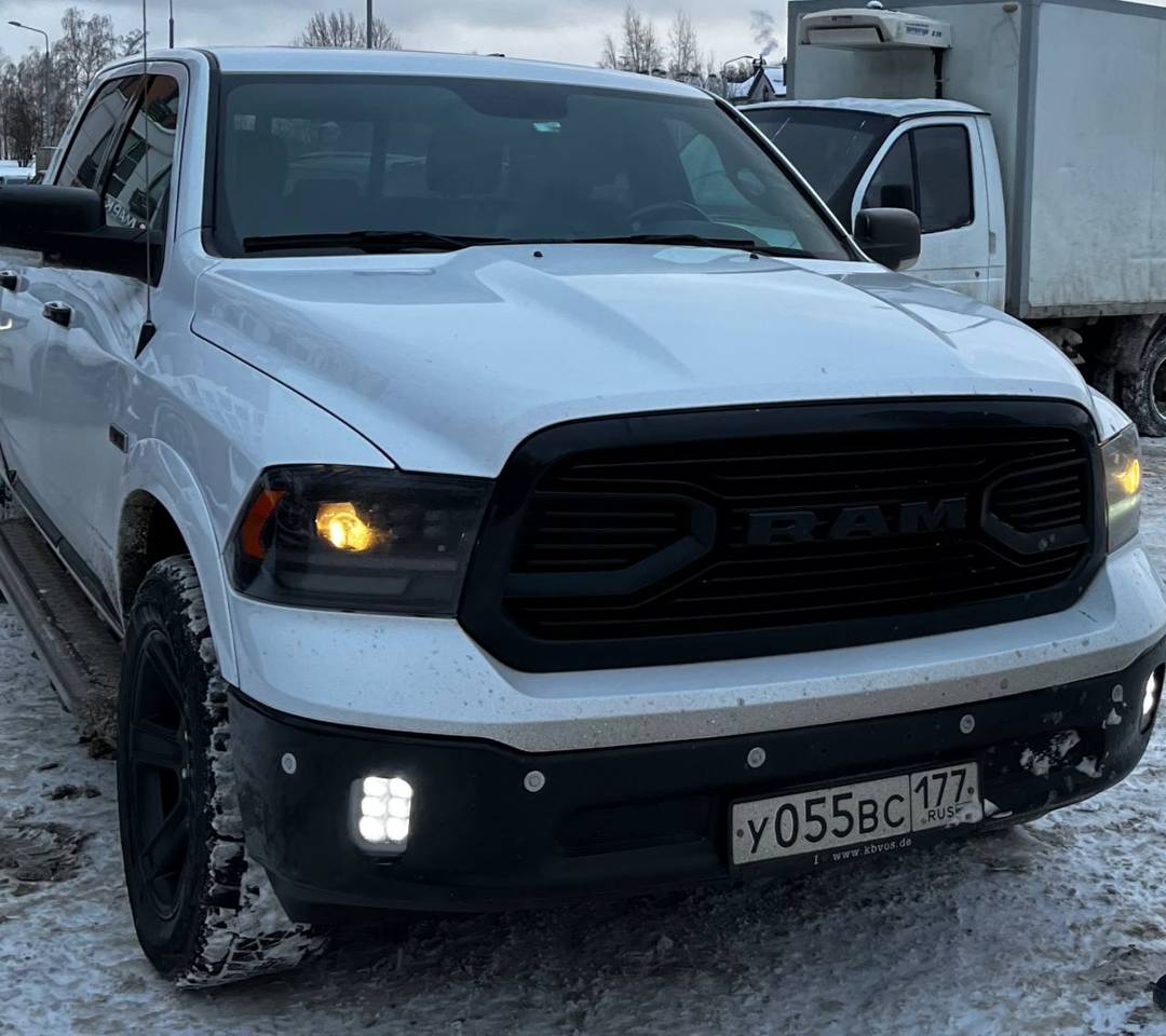

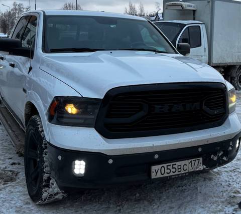

Фары Alpharex кто подскажет какие лампы хорошие сюда купить ?
Тебе хорошие и недорогие или прям топ топ за дорого?
