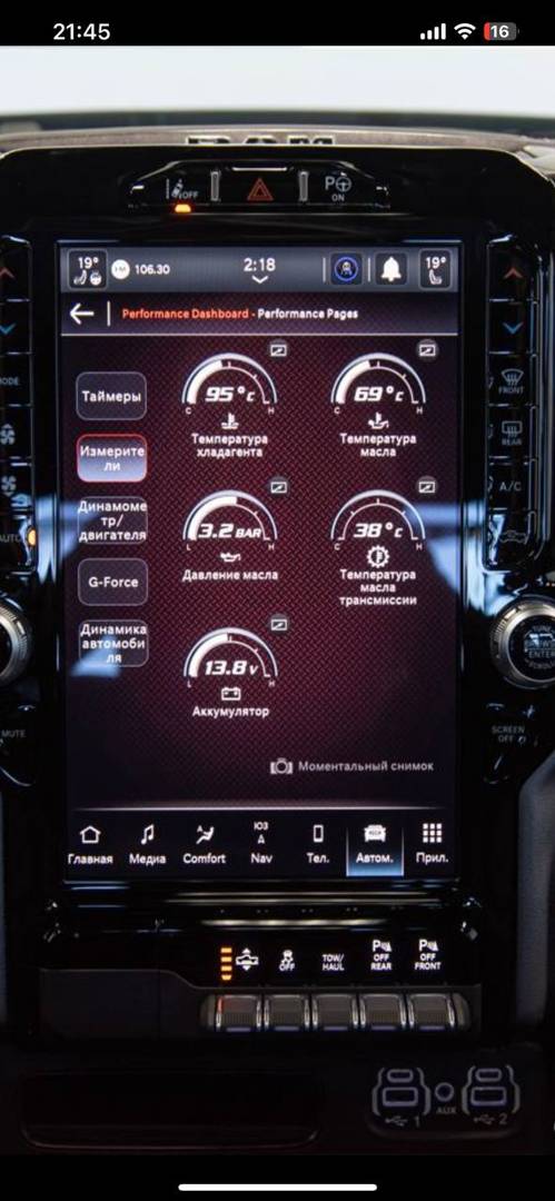

А как так настройки выставить или перешивать надо?
Добрый день)

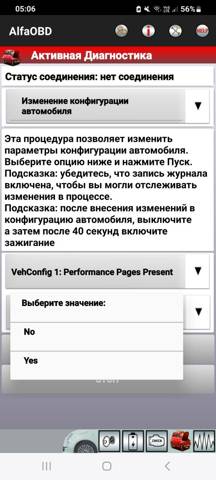

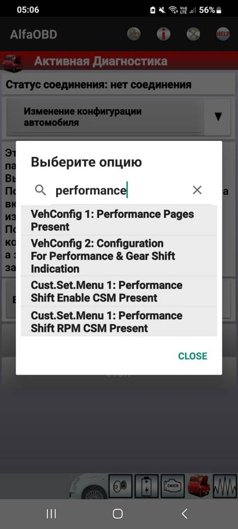

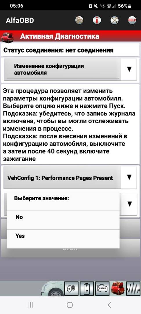

Перфоменс пакет альфой нужно активировать и появится

а что дает этот пакет? и стает ли на экран 8.4?

Добрый день. Разработчику напишите 1800р. Высылают код, ставите себе альфу.

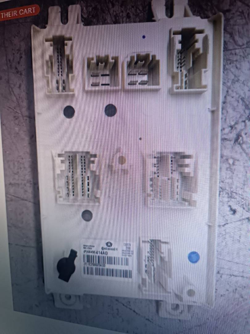

Добрый день товарищи. Подскажите пожалуйста где такой блок в Додж рам 5 поколения?

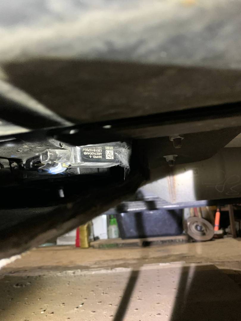

Всем привет, парни подскажите, 3.0 дизель, 2021 год, лимитед на пневме, пришел из америкосии сейчас восстанавливаю. На днище под водительским сидением несколько электронных модулей под мягкой защитой войлочной, из двух были вытащены фишки, а одна фишка на 2 контакта раздавлена, что это за модули стоят? пытался по партномеру на одном из них найти что это но выдает лабуду.

На левой стойке в ногах у водителя.
