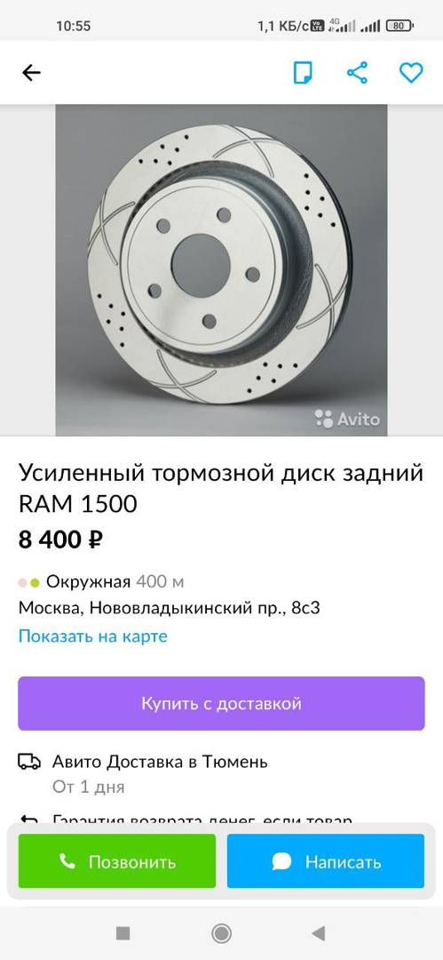

Привет, пришли время замены тормозов, подскажите кто может ставил диски компании "Альфа инжиниринг" стоит ли их брать и какой ресурс по сравнению с оригинальными?
Привет. Это просто китайские диски. Усиление от Альфа инжиниринга -это сверловка и выполнение насечек на них. Вот и весь инжиниринг. По этой цене наврядли продадут
Отзывы так себе по этим диска(фирма)
Спасибо, принял
А если не оригинал какие посоветуете?
Сейчас бери любые по приемлемой цене из наличия. Ресурс +/- одинаковый если не влетать в лужи с перегретыми тормозами
Patron только лучше не брать. До первой лужи...
