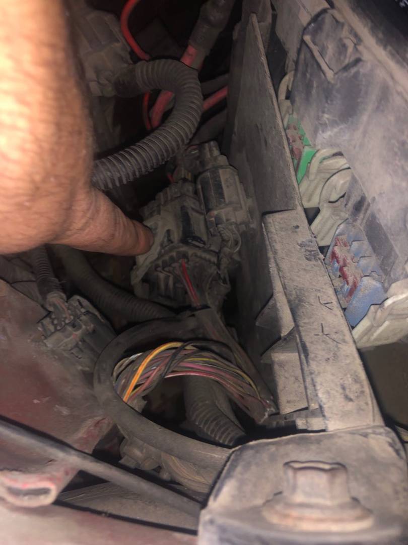

EU Egor Uporov 30 июня 2019, 23:51

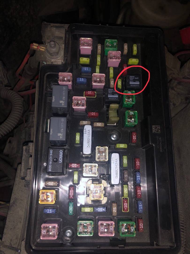

В общем блоке предохранителей под капотом рядом с АКБ.
EU Egor Uporov 1 июля 2019, 00:09

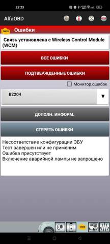

Так проблема не в самом реле, а проводке до него
И после замены реле нужно очистить коды
EU Egor Uporov 1 июля 2019, 00:13
Слева от обведённого реле 2 вряд предохранителя тоже отвечают за asd
EU Egor Uporov 1 июля 2019, 00:16
Тогда мультиметр и методом научного втыка
EU Egor Uporov 1 июля 2019, 00:19
Похоже на обрыв провода, в мануале в конце кода написано LOW, какой-то провод отгнил и пока моросило был контакт

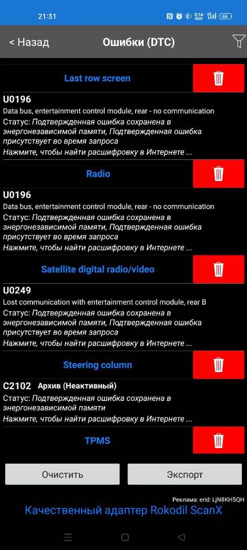

Может кому пригодится: у меня был случай - загорелось ESP/4WD/ABS. При этом заводился, но работал в аварийном режиме. Launch показал кучу ошибок, блок АБС, система управления полным приводом и т.д. и ошибки не сбрасывались. Случайно под руку попал ELM327 он уже показал одну ошибку - разрыв цепи датчика температуры. В итоге отвалился проводок от разъема датчика температуры. Почему лаунчер писал этот бред, так и не понял
