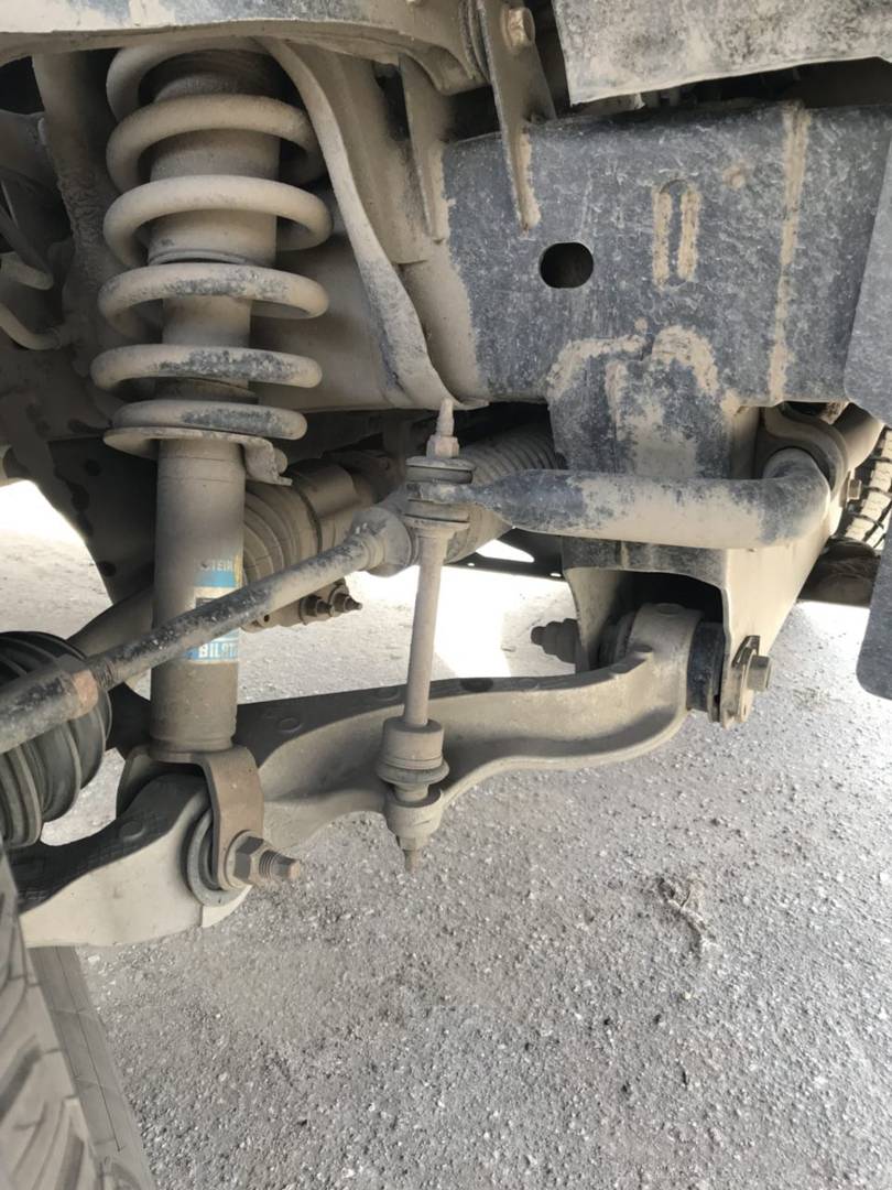

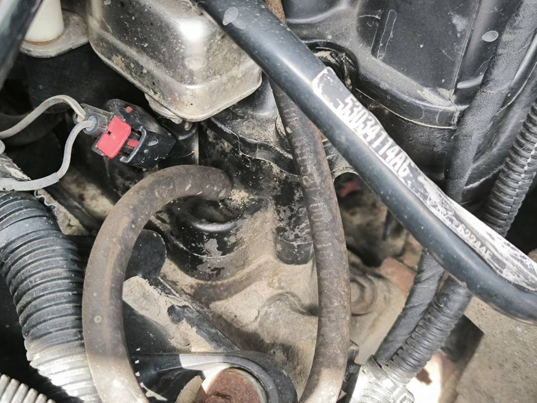

А вот такой вот вопрос - при выравнивании морды амортами бильштайн 5100 изменяется ли положение стабилизатора поперечной устойчивости? нужно ли удлинять стойки стаба?
ЛО Леонид Одноименный 28 апреля 2018, 10:24
Скорее да чем нет. Зависит от риски на какую выставляешь.
ЛО Леонид Одноименный 28 апреля 2018, 10:25
Рычаг вниз уйдет после переделки аморта а стабилизатор на месте стоит.
ЛО Леонид Одноименный 28 апреля 2018, 10:26
Если вывернуть колесо и заглянуть станет всё ясно)
АР Александр Рэм Нижний Новгород 28 апреля 2018, 13:17
Если лифтуешь только Бильштайном даже если на максимальной риске и жопу приставкой, то ничего со стабом делать не надо - не забивай себе мозг!
Как и в теме на форуме написал - поддомкрать машину и посмотри что как изменяется и сразу станет ясно что менять а что нет. При данном лифте я бы ничего не трогал, т.к. ничего со стабом критичного не становится.
АР Александр Рэм Нижний Новгород 28 апреля 2018, 13:18

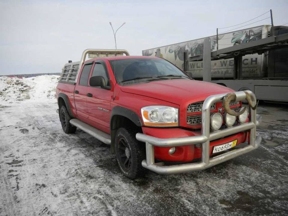

Вот у меня на максимальной риске
АР Александр Рэм Нижний Новгород 28 апреля 2018, 13:19
Бильштайн на самой высокой риске
АР Александр Рэм Нижний Новгород 28 апреля 2018, 13:27
Точно не помню, но пишут вроде бы толи 2 толи 2,5 дюйма, примерно +/- 5 см. Сам не замерял.
ЛО Леонид Одноименный 28 апреля 2018, 13:47
Стабильный горизонтальный стал. У меня он под углом сейчас на самой низкой риске аналог стоку.
