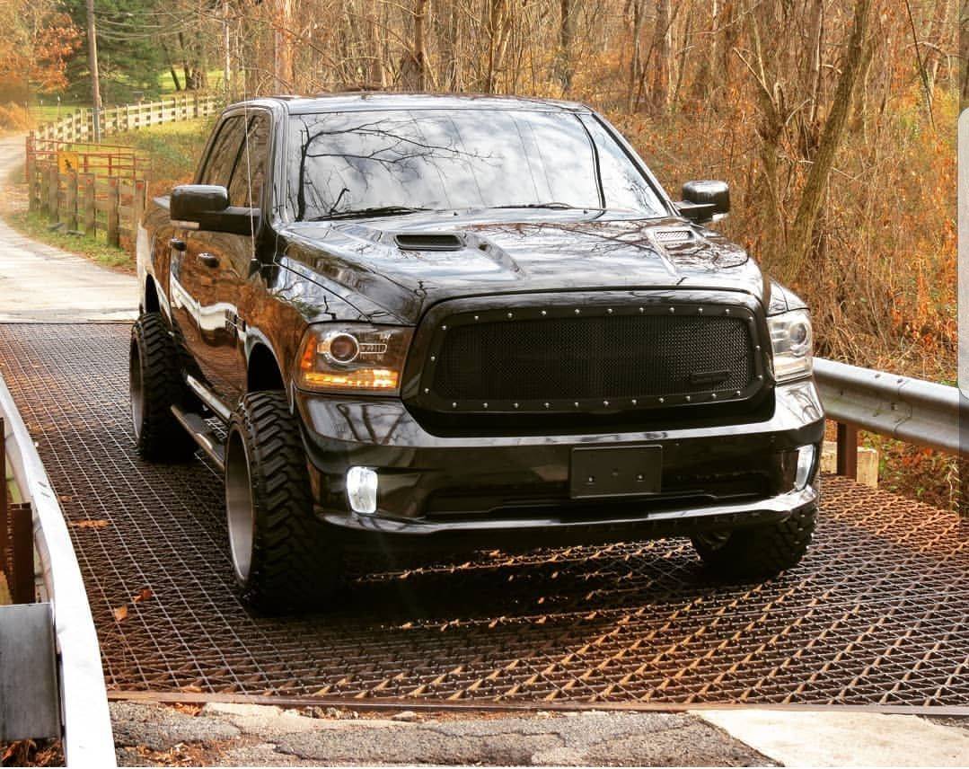

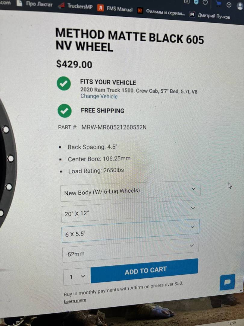

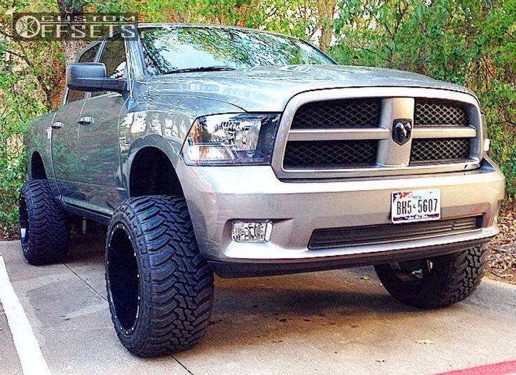

Вопрос по тюнингу:
Ram 4gen 2014 год пневма/крю.
Хочу поставить 22 диски (вылет -44, ширина 12, разболтовка 8*165)
Резину на них 325/50/22
Хватит ли лифта 2.5" или надо больше ?
И как эта конструкция может жить?
Знаю, что переходные адаптеры нужны.
Поясните за сию идею
P.S.
Сегодня при мне соклубник поставил 35е на 17 диск с 10 шириной, у него лифт 2.5" и нигде не трет.
Спасибо
P.S.
Спасибо
Смотреться будет понтово, но на асфальтовой колее удовольствия ноль и ступицам будет тяжко, да и рейке тоже
То что вид иметь будет, я понимаю, мне важно чтобы это все работало более менее.
У меня постоянные проставки 25мм, по причине наличия больших тормозов, неужели будет еще хуже ?
на драйве девочка ставила 22е
Это которая Терминатор или как-то так ?
угу
что хуже от проставок?
тут в первую очередь будет жесчте
Это не смущает
вылет -44 + проставка на смену разболтовки это уже порядка 70 мм
И диск 12
Вот я и не понимаю, при этом бутерброде лифт в 2.5" хватит или надо запаритьваться и от 4" и выше ?
мне кажется они будут поворачивать за пределами кузова :)
типа так

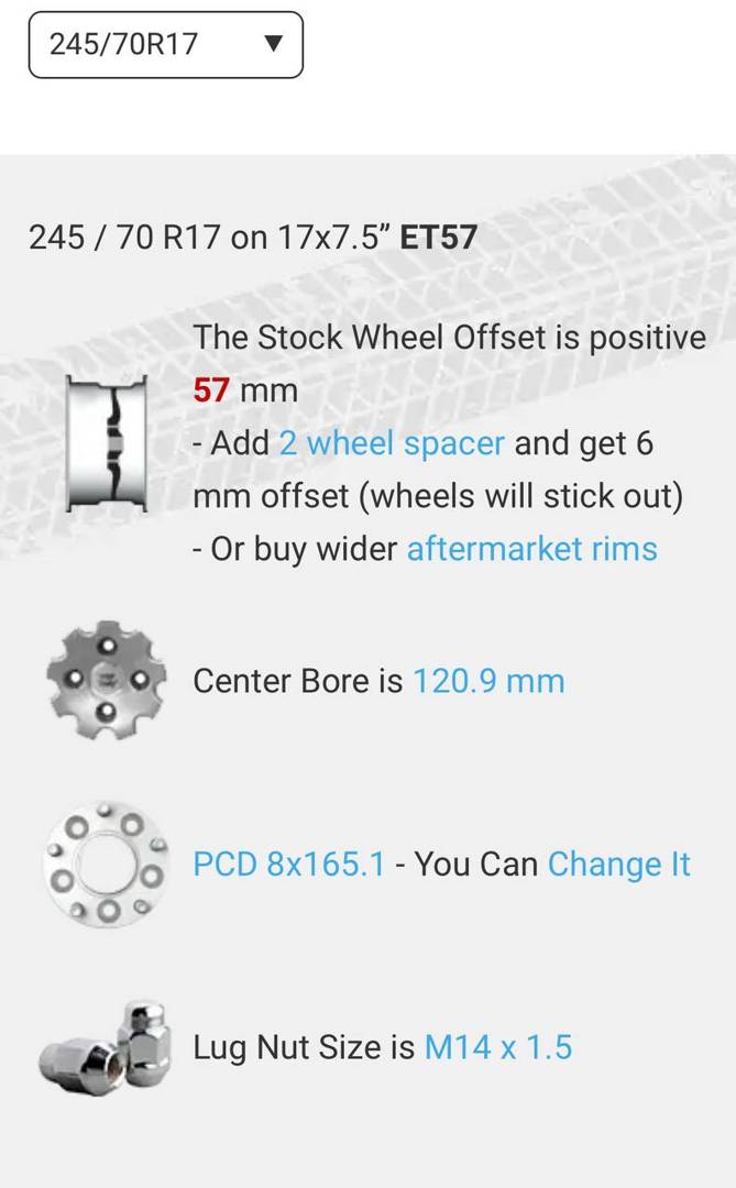

Вот r22 12 ширина и 35е колеса
Лифт 2.5
Но у него вылет совсем иной
вводи его параметры и свои и смотри сколько есть запаса
