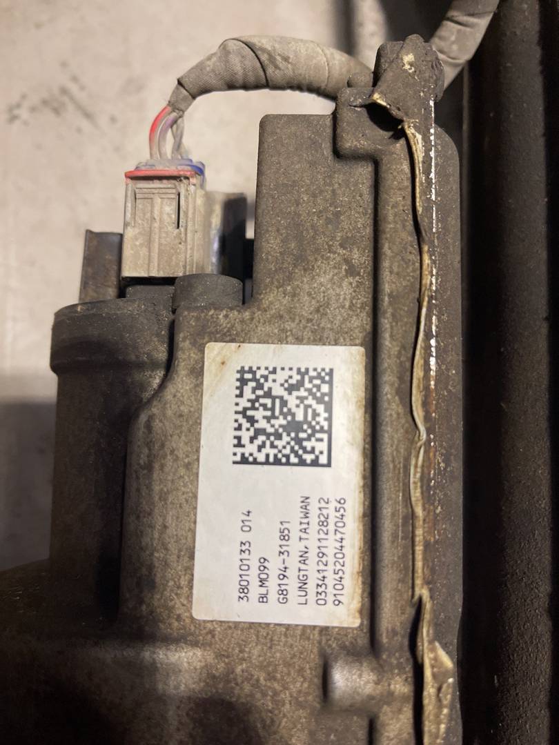

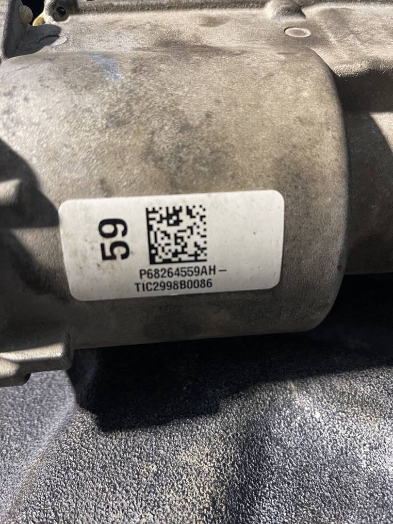

Приветствую, по рулевой рейке достали, разобрали, в моторе вода! Механика в идеале, отвезли электрическую часть в москве 1 Нагатинская проезд д 15, ребята поменяли несколько диодов, чет там паяли. Едем ставить, по результату отпишусь, но может кто то в группе есть и сталкивался с электрикой, производство ТАЙВАНЬ! Неужели нет аналогов или заменителей? Если не заработает, то покупать нужно за 250к б/у. Не вериться что нет аналогов, народ помогаем)! Проблема я так понимаю коснется каждого😁. Вода попадает через провода, так что по-любому прилетит рано или поздно. Нужны гуманные решения. Помогаем народ).

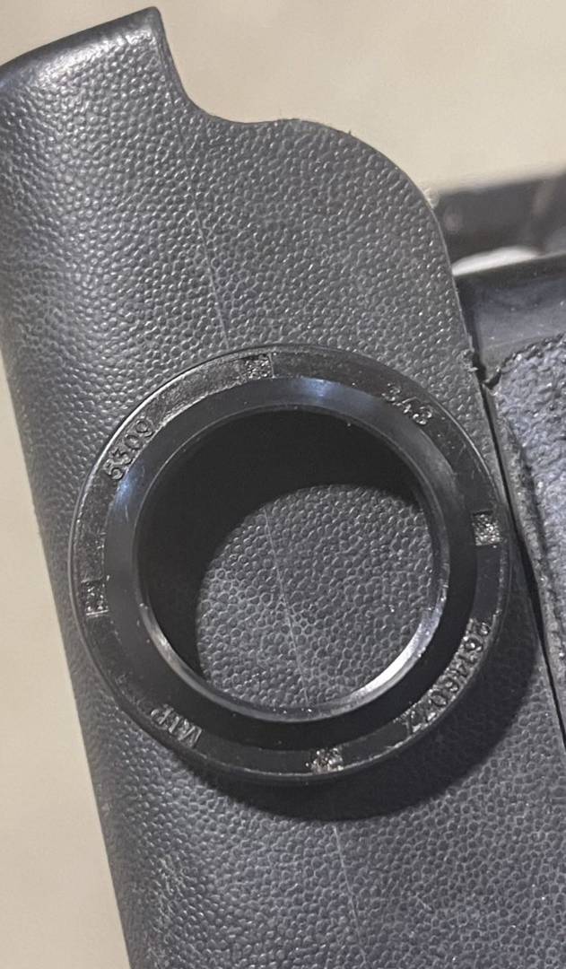

И еще этот сальник стоит на валу который соединяет рулевую реку с рулевой колонкой. Стоял криво, видимо немного выдавило, причины не понятны, толи водой толи сам по себе от эксплуатации, но стоит в корпусе не очень плотно, поэтому ставим на герметик его(

Было подобное у приятеля на челенджере. Тоже мокрая рейка внутри. Просушили, пропаяли. Заработало. Видимо не сильно заморачиваются герметизацией
Моторчик как у Челленджера и у грант чироки на рам стоит
Будем надеяться, что оживет

Сборка и установка показала, что ошибка не горит, но усиления нет(. Пьем кофе думаем что делать дальше. Будут эксперименты буду держать в курсе

Без особого смысла. Машина не примет его 90%
Уже пытались
Понятно
Я имею ввиду если от этих авто пытаться поставить.
Если же от РЭМ найти мотор то шансы есть , что приживется но не 100% даже если мотор будет заведомо исправный
А в чём там прикол с моторчиком? Какой-то хитроумный он?
Это умный механизм а не просто исполнительный. И машина видит его как инородной
