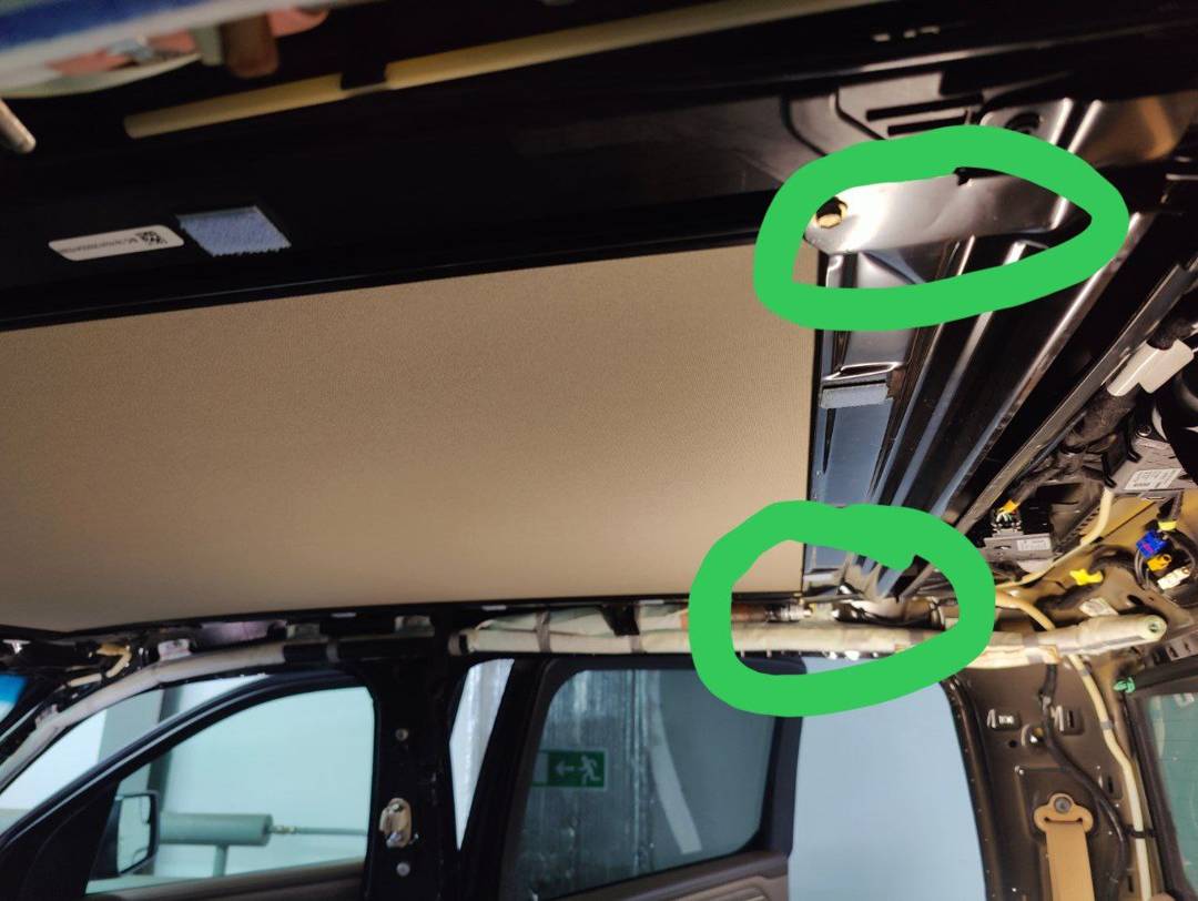

А сборку нельзя вставить шторку в направляшки? Я так понял на шторке есть просторчка, это и есть как бы направляющая "папа" и на корпусе люка направляшка "мама". Смотрю на эту конструкцию и не могу понять что даст снятие потолка
Вот здесь пластиковые направляйки, которые эту строчку загоняют в паз, и далее она уже едет дальше не вылетая. По другому я не знаю как вы направите, это надо иметь какие-то мега тонкие, сильные пальцы) у меня на потолок снять поставить ушел час, и заправил я за 5 мин в пазы, не снимая вы провозитесь скорее всего дольше и есть шанс попортить шторку
Плюс вам надо натяжку сделать, а вам будет мешать потолок ,
Повернул. Кстати за минуту. Ничего сложного. Попробую в паз загнать. Спасибо 👍
Шторку нужно максимально назад отодвинуть верно?
Нет конечно

Да, я полностью задвинул, потом снял эту пластину и края уже заправил в направляйки, потом просто кнопку нажал на закрытие и она уже сама вся в паз встала

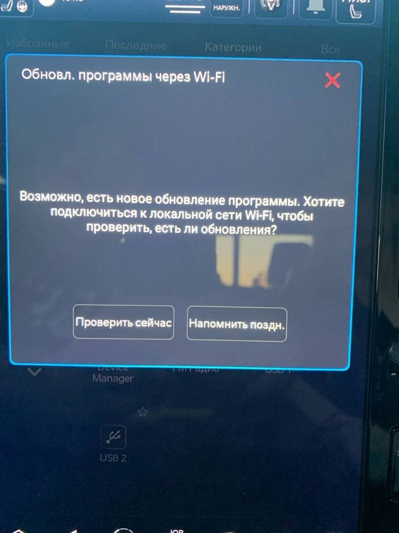

Всем доброго времени суток! Подскажите, как можно вот эту хрень убрать?

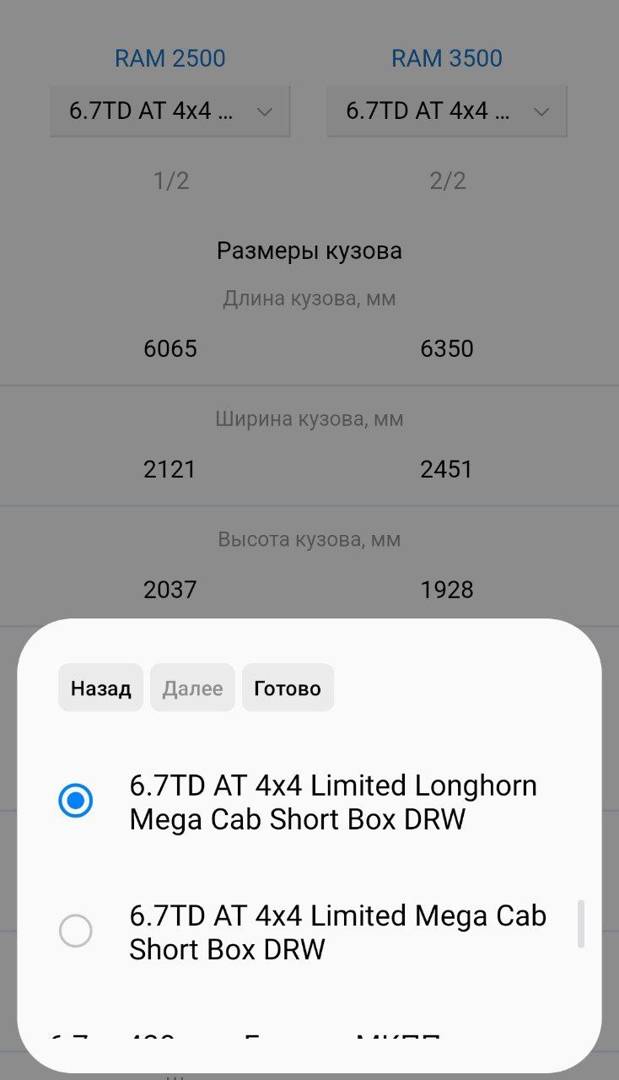

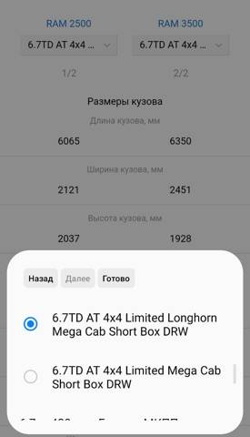

Если на Мегу поставить все то, что есть на ПВ она все равно не станет ПВ. Вес и размер сыграют в минус. Из Меги можно лепить что-то уровня Шишиги, но это другой класс техники.
30 см разницы при общей длине кузова 6 метров?
Вес тоже так себе сравнение.
Оба стартуют в районе 3,5 тонны, разница около 300 кг в сухом весе.

Не 30см, а 50. Про 300кг вообще смешно: у Меги только двигатель на 300кг. тяжелее, а еще рама, кабина, тяжелый задний мост. ПВ и Мега это разные машины для разных целей.
Расход 23-26 город
Но если честно, я их лично с рулеткой сравнивал 🤣🤣🤣
