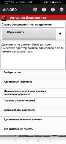

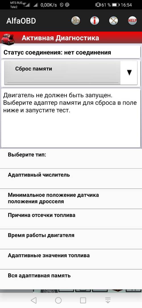

У меня начали плавать после чистки дросселя. После сброса "Минимального положения датчика дросселя" всё стало ровно.
