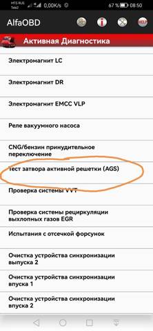

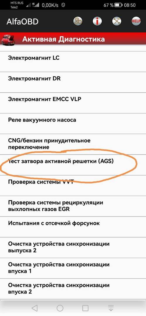

Андрей Вячеславович Андрей Вячеславович Подскажите пожалуйста! Как на 4 гене 2013 года проверить на работоспособность жалюзи альфой.
В меню "двигатель" вот этот пункт. Только его надо делать и смотреть на сами жалюзи. Убедиться что двигаются. А то у меня было так, что тест говорит Ок. А жалюзи на месте стоят.

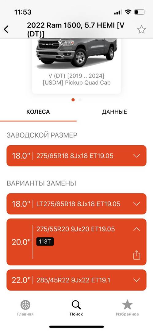

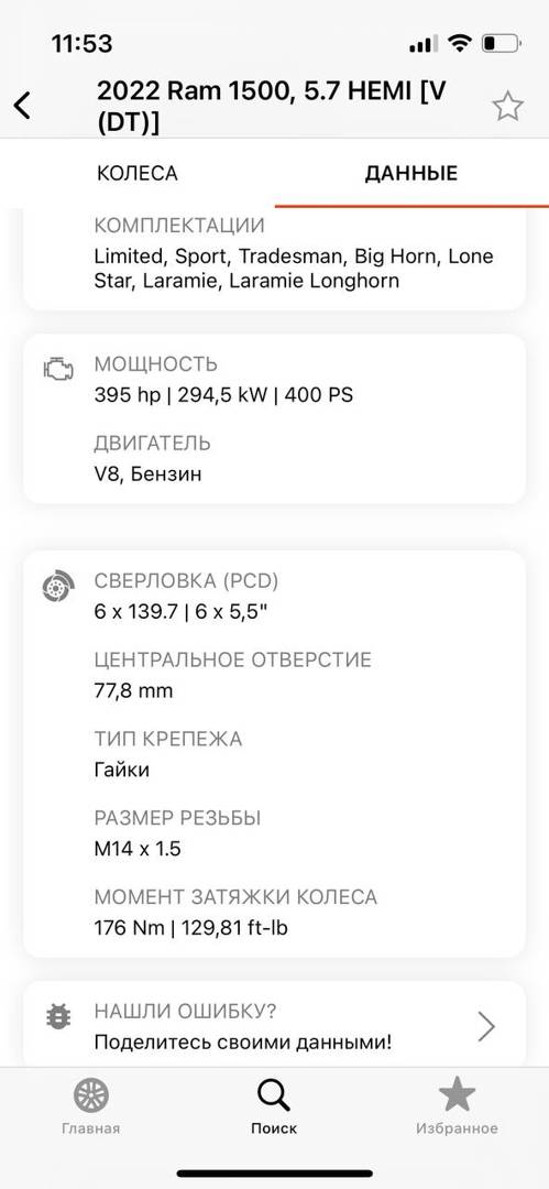

Добрый день, нужен совет ))хочу выташить колеса (поставить полставки на 1 in) и поставить по шире и по выше профиль, сейчас колёса стоят 275/55r20. Вопрос какой размер могу поставить на 20й радиус что бы сильно не повлияло на расход и что бы не ушагать подвеску? Ram 1500 5 gen Спасибо
Не помогло))) есть вероятность, что это невозможно?
АР Александр Рэм Нижний Новгород 31 июля 2023, 11:23
Это может быть ширина от 7,5J до 8J, вылет скорее всего плюс/минус +19.

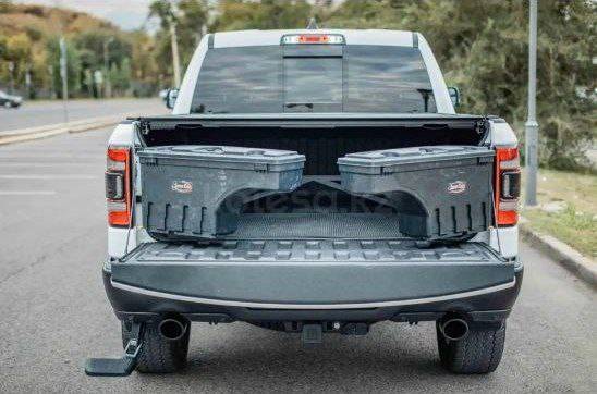

Делают , но по мне так не удобно, болтаеться , гремит, да и вместительность у них никакая
М Микола 31 июля 2023, 17:52
Если в кузове что то лежит, то проблематичнобудет повернуть и открыть
