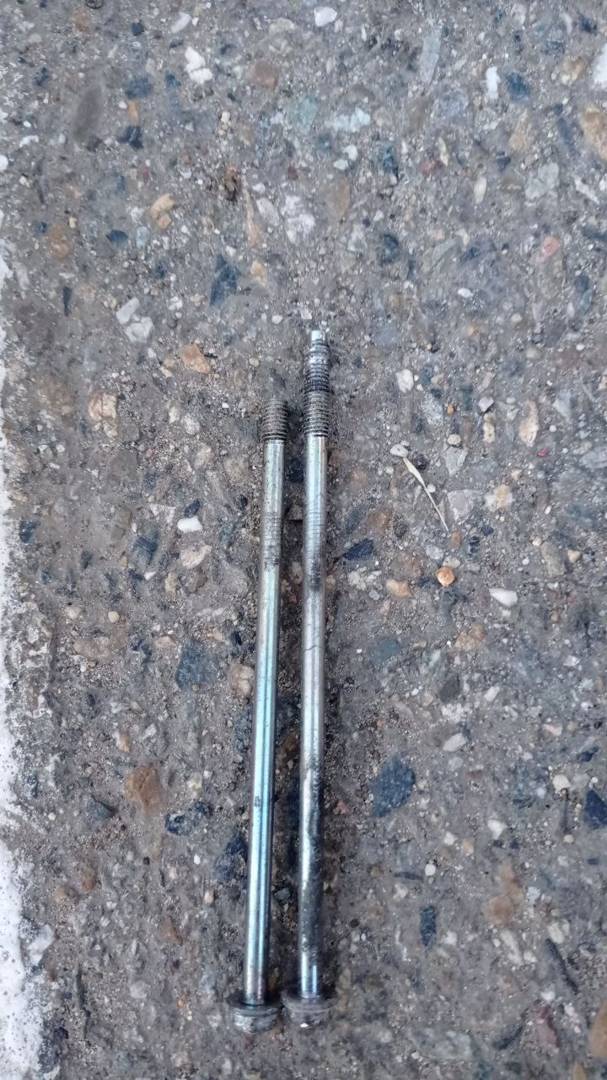

Либо найди магаз с метизами и купи шпильку метражом
С Сергей 30 июня 2021, 20:15
И не забывай, это всего лишь стартер, с ним можно делать все что угодно😂
SС SnoWboy Станислав 30 июня 2021, 20:16
Обломилась резьба и осталась в корпусе
SС SnoWboy Станислав 30 июня 2021, 20:17
Я посмотрел, в Краснодаре по наличию нет похоже
А Анатолич 30 июня 2021, 20:19
В принципе, на крайняк, он и на одной будет какое-то время работать..
С Сергей 30 июня 2021, 20:19
Все равно там сварка/пайка подводящих нужна

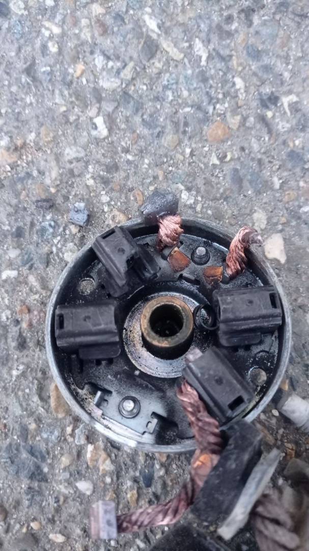

С Сергей 30 июня 2021, 20:24
Krauf галимый китай, зачем выкидывать вещь, которую надо просто обслужить
С Сергей 30 июня 2021, 21:05
Да я тоже ставил, вольво тоже китайское.но когда есть вариант поднять родной стартер, не вижу смысла брать китай, тем более, что на щетках стартер не заканчивается
СГ Сергей Горшилов 30 июня 2021, 21:40
Сергей Да зачем тебе весь стартер, ну отвези ты в любую контору по их ремонту, они тебе через 2 часа отдадут сделанный
это оптимально. ремонт генераторов- стартеров есть в каждом крупном городе. А почему это самая распространённая поломка при выезде на юга?
С Сергей 30 июня 2021, 21:53
Наверное потому, что при езде по трассе выхлоп раскаляется до бела, и от температуры уже дряхлые щетки рассыпаются
