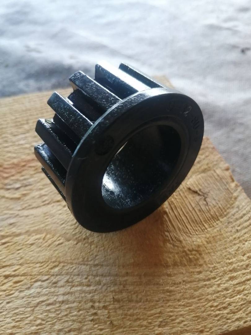

Втулка в рулевую рейку обязательно с ребрами по наружке должна быть?

Главное это вал полирнуть, у него обычно выработка в диаметре небольшая в середине, где руль чаще всего находится, одна десятка примерно, и когда новую втулку сделаешь она закусывать будет по краям.
