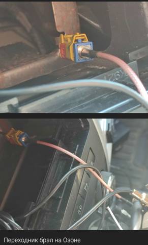

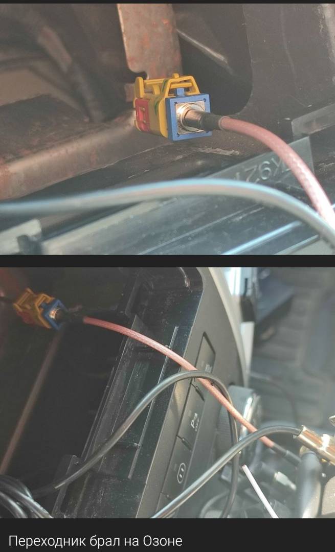

Антенна от Сириус отлично работает как gps для магнитолы. Только переходник нужен.
Я к Teyes cc3 подключал родную Сириус. От сс3 антенна видела 18 спутников, от Сириус 24 увидела. На том же месте
