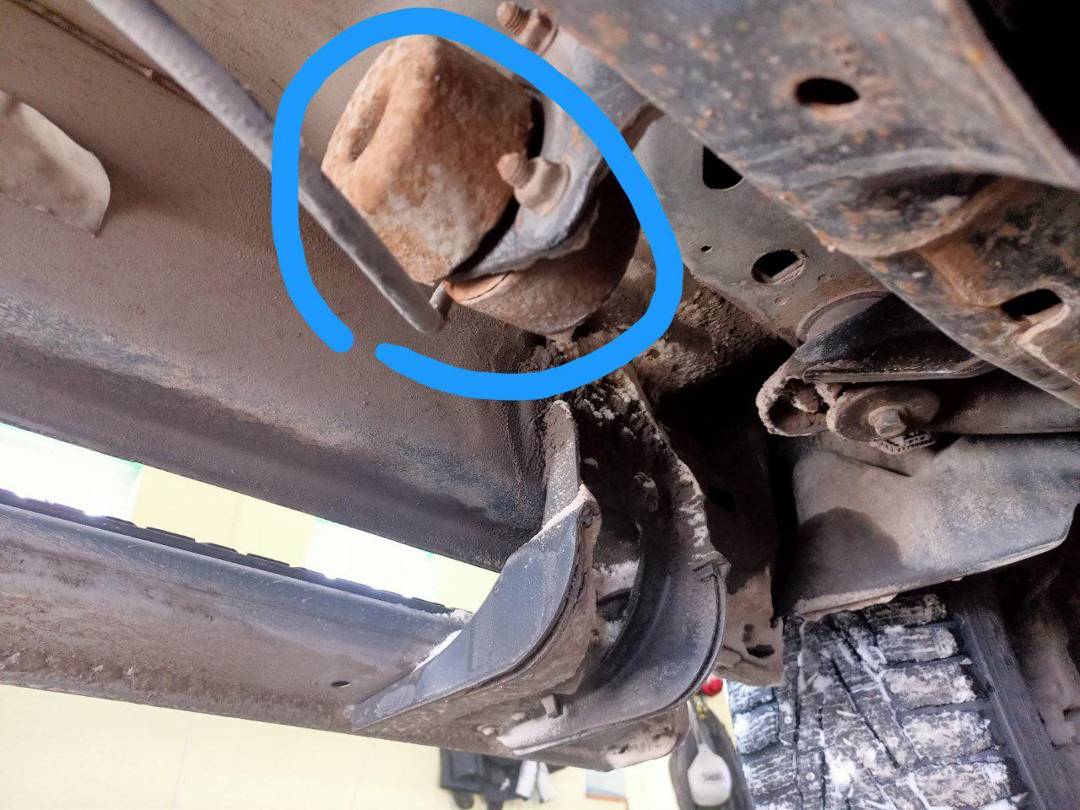

Сегодня осматривал машину, и увидел вот эти элементы. Сходу не понял их назначение, прошу помощь зала ))
Виброгасители. Стоят, но не у всех
Антивибрационная мандула
пеногасители, что бы пиво не растрясти
Отбойники. Если кузов на ходу отвалится, что бы раму не поцарапал😂
