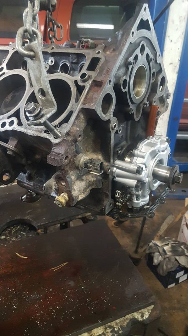

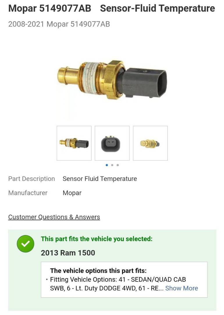

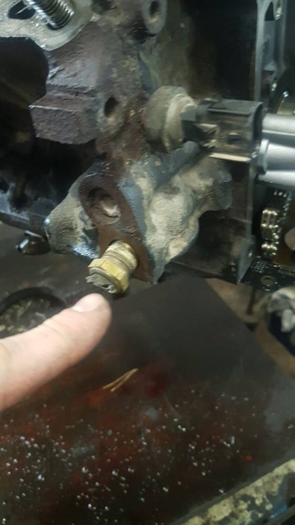

Всем привет. Подскажете номер датчика температуры масла на додж рем 5.7 hemi.
Который прямо возле филтра стоит.
Год какой?
2013
А это не датчик давления?
Давления сверху
На этот похож
Да. Спасибо

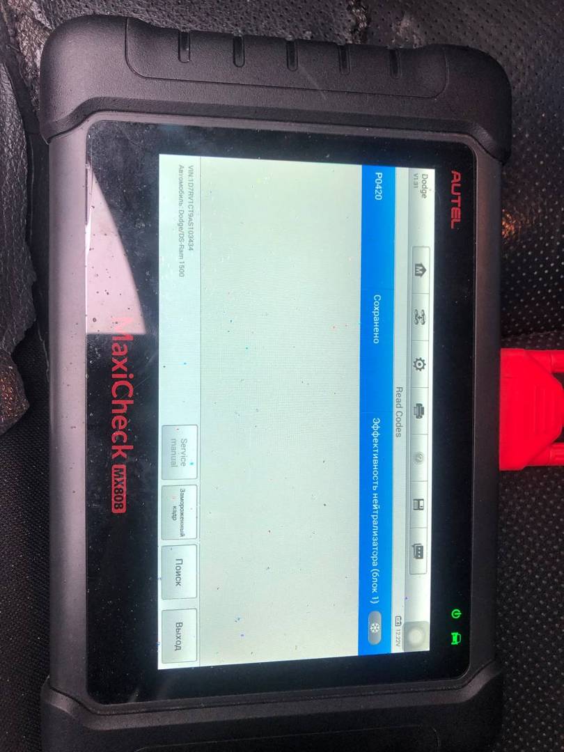

Народ подскажите куда смотреть
Недавно совсем менял
- свечи
- лямбда все
- датчик мар
Катализаторы посмотрели вроде все норм ошибка вылетает
- свечи
- лямбда все
- датчик мар
Вот видео с каталиками

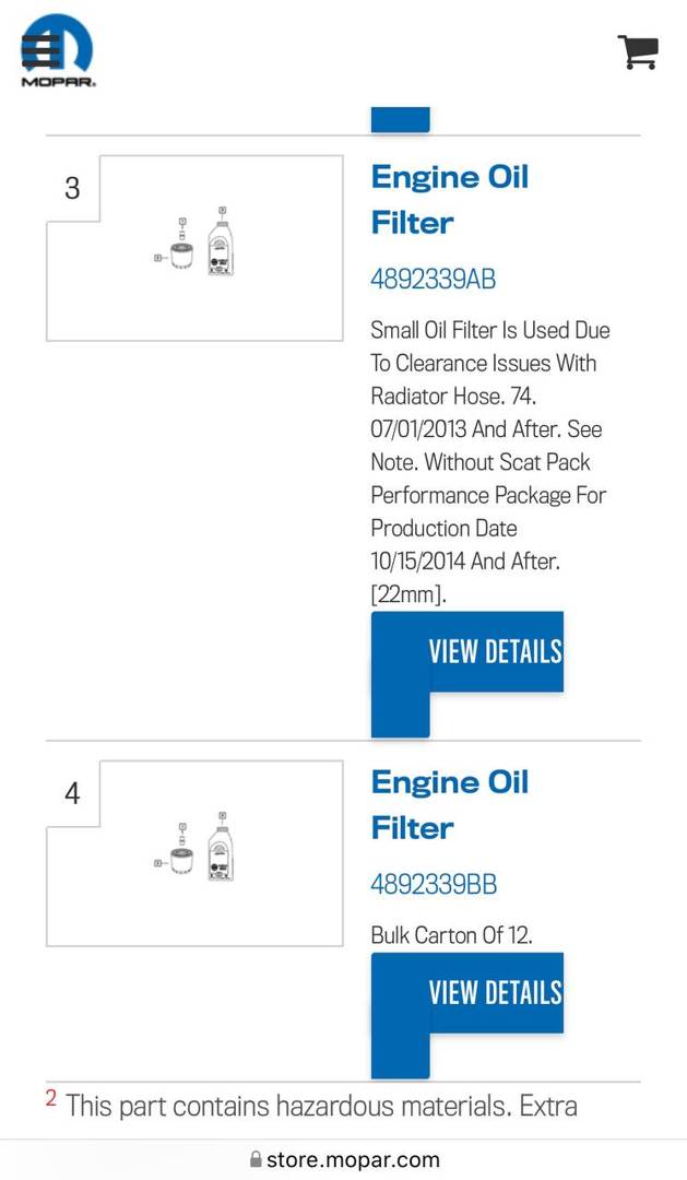

Ровно 7 кварт
7 баглашек мопара по 946гр влезло. Уровень показывает. Фильтр 899
6, 624л. Прям между твоим и Спиннерским предположением
Это номер фильтра или влезло в него столько?
Номер. Тут как то спорили какой ставить. Длинный или короткий. 899 длинный
А какой полный номер ?
Сам мопар выдаёт только этот фильтр для 5.7 Mopar 04892339AB Oil filter
04884899AC
Других вариантов не предлагает
