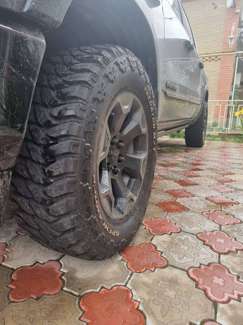

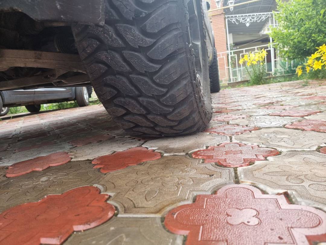

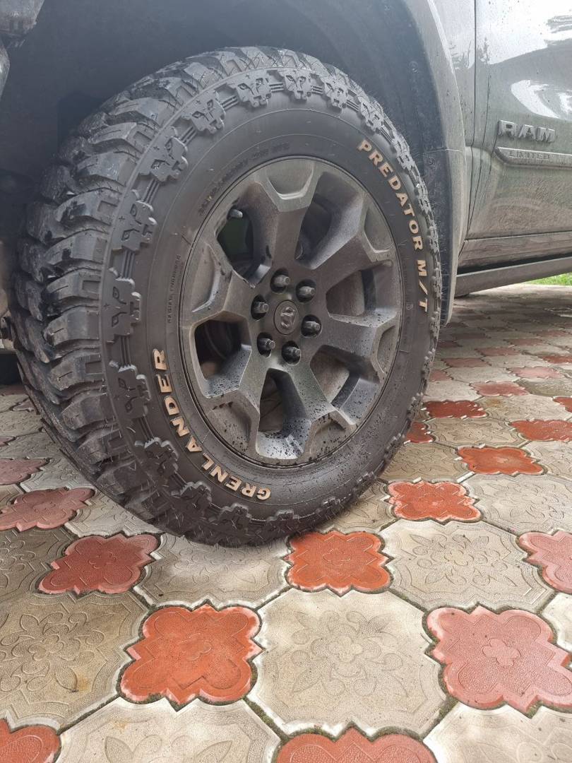

Заезженный вопрос, поиском не нашёл толком ответа:
МТ резина Китай - давление на холодную 2,0 - после разогрева 2,3-2,4
Можно ли сдуть её до 1,8 - что б на горячую было 2,0-2,1 ?
Сдул компрессором своим. Лучше конечно цифром бы... но хотя бы так проехать попробовать. Как раз домой ехать около 170км.
