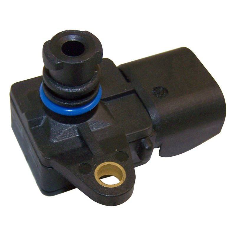

Можешь еще ДАД проверить. Он бывает забивается или выходит из строя так, что ошибок нет

Датчик Абсолютного Давления. У хеми нет ДМРВ, потому что есть ДАД

Он стоит возле клапана КВКГ
В конце мотора,
прямоугольный датчик, размером 2х5 см примерно
Он влияет конкретно на тягу мотора. И на расход
Это не мап сенсор который?
Типа такого
Именно он
ТОлько на Хеми он другой немного

Map sensor который
