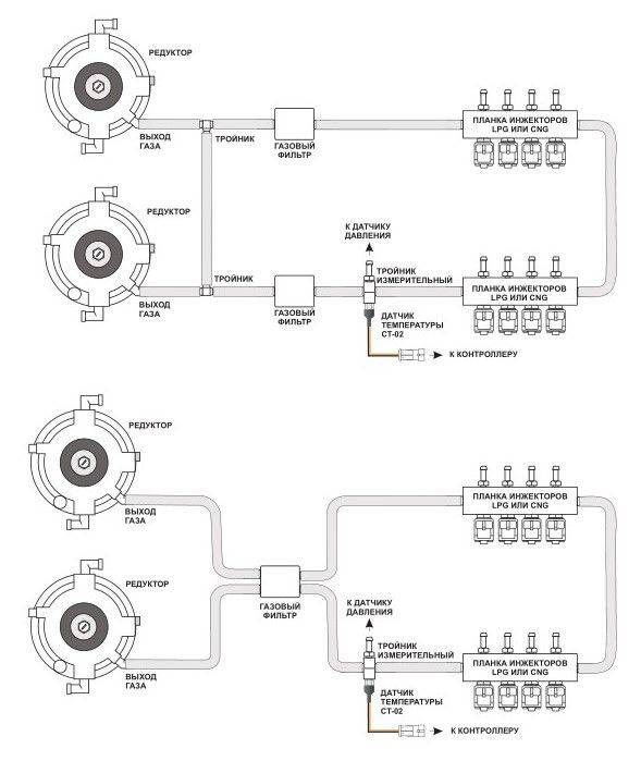

Дело не в форсунках а в их подключении к шлангам от редуктора

Думаете неправильно поцилиндрово подключение сделано?
Нет, тупо неодинаковые по длине шланги
А, надо посмотреть
Редуктор один?
Дыа
Два
Как от них идут шланги к форсункам?

Владимир Подножка АМР Как от них идут шланги к форсункам?Не помню зрительно, идут к рейкам кажется, а от них в коллектор

Если что в личку пиши, или фотку шлангов, скажу как правильно должно быть, не знаю почему, но видел кучу машин из разных городов и разных установочных мастерских, где допускают элементарные ошибки по длине шлангов, типа и так сойдёт, не себе ведь!
Владимир Подножка АМР Если что в личку пиши, или фотку шлангов, скажу как правильно должно быть, не знаю почему, но видел кучу машин из разных городов и разных ус…Спасибо, это очень поможет. Завтра сделаю, скину. 🤝

Владимир Подножка АМР Если что в личку пиши, или фотку шлангов, скажу как правильно должно быть, не знаю почему, но видел кучу машин из разных городов и разных ус…А причем тут длина шлангов ? С т.з. физики процесса, как они влияют ?

Шланги должны быть одинаковыми
Обычно к первой рейке форсунок которая ближе к редуктору делают шланг короче чем к дальней, и на практике картина такая, на холостых головы ещё как то плюс минус работают одинаково, чем выше обороты и расход газа тем больше беднит дальняя от редуктора голова мотора
Определить очень просто, если на бензине обе головы работают одинаково а на газу одна например беднит
И датчик давления газа в магистрали надо ставить как можно ближе в рейке, и обязательно к bank1
Это все взято не из головы а из инструкции к комплектам гбо AEB
В физику процесса не вдавался, скорее всего газ плотный и испытывает определенное сопротивление на длинном шланге
Надо просто заставить газовщиков сделать все по инструкции, ну или сделать самому
Владимир Подножка АМР В физику процесса не вдавался, скорее всего газ плотный и испытывает определенное сопротивление на длинном шлангеЕсли сравнивать с воздухом, то разница очень маленькая. Практически ее нет.

Анатолич Если сравнивать с воздухом, то разница очень маленькая. Практически ее нет.
Воздух плотный ?1.275 воздух против 1.985 пропан Бутан )
