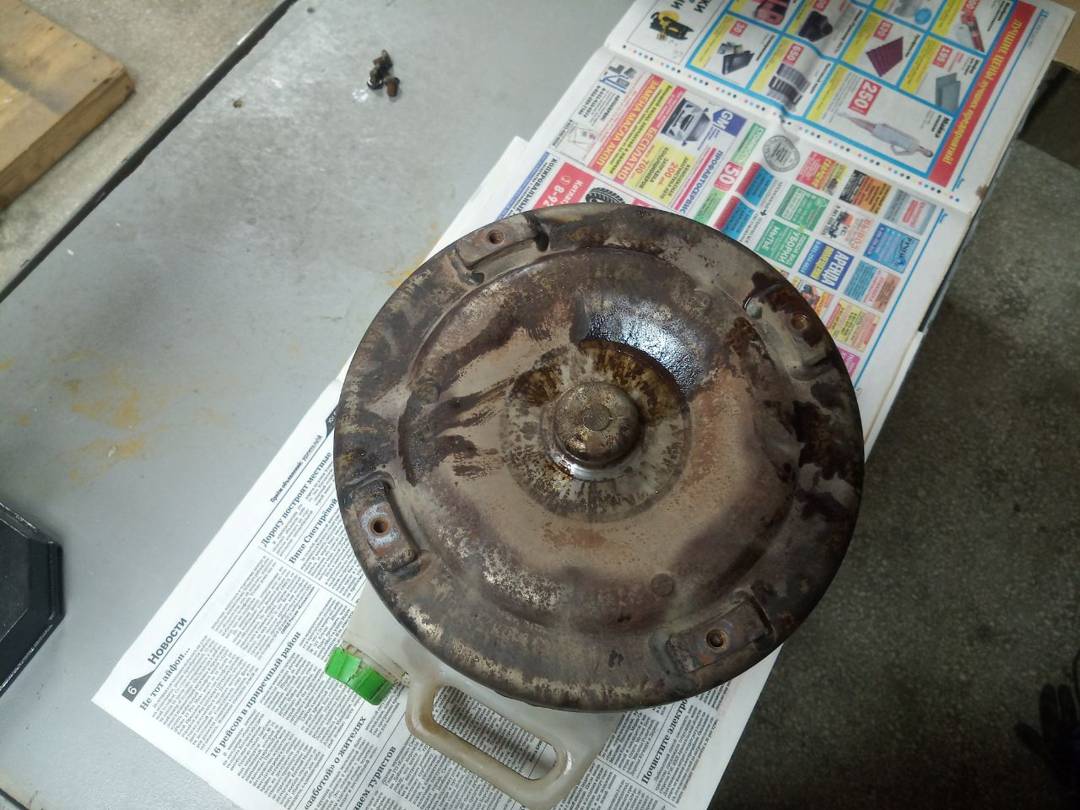

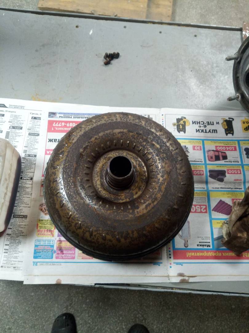

Тут спрашивали про бублик АКПП
Недавно его ремонтировал
Коробка 5-45RFE
Симптомы
Ошибок нет никаких
Вибрация на низких оборотах на трассе, сначала была еле уловимая на оборотах 1400-1700, на других не было потом стала появляться чаще, чуть газу дашь или отпустишь пропадает
Так ездил год, потому что не знал куда копать, то ли в двигатель то ли в коробку, но больше на коробку потому что вибрация была не впереди а конкретно под водительским сиденьем, в конце концов начитавшись кучи форумов пришел к выводу что это бублик и в нем стёрся фрикцион блокировки
В итоге так и оказалось!
Решение
Самостоятельно снял бублик, отправил в Москву
[11.05, 17:53] 🏂: Фирма по ремонту гидротрансформатора АКПП называется гидротор
Марков Анатолий Николаевич
г.Москва, Щелковское шоссе, д.3, стр.7
Телефон (917)500-04-40
[11.05, 17:54] 🏂: www.gidrotor.ru
Они за пару часов вскрыли бублик он оказался в идеале за исключением фрикциона блокировки, она не подгорела а просто нормальным износом стёрлась и стала подбуксовывать
Ее заменили и все собрали обратно
Цена ремонта бублика 6500 рублей, российских😜

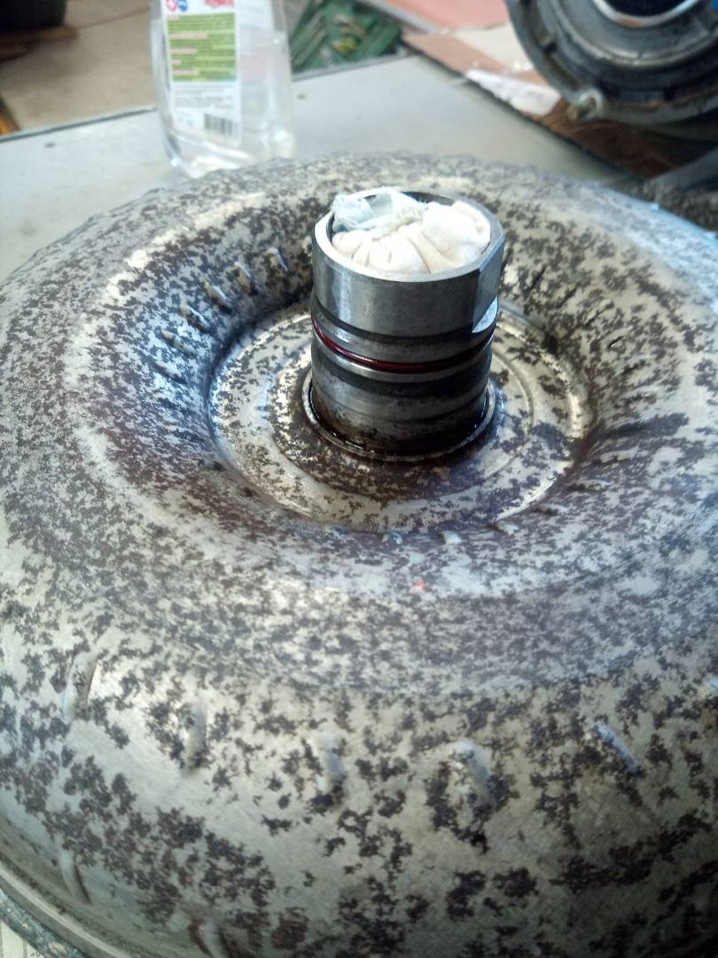

По снятию бублика ничего сложного
Машина на яме, на колесах, коробка в нейтрали, снимаем катализаторы, сливаем масло с раздатки и коробки, снимаем карданы, подвязываем заднюю часть коробки пряжкой грузовой(просто между рамой цепочки чтобы задняя часть коробки лежала на верёвке, передняя держится за двигатель)
Снимаем опору раздатки вместе с поперечиной, снимаем раздатку
Далее снимаем стартер и нижний лючок между двигателем и коробкой, там болтики держат бублик к маховику, откручиваем и толкаем бублик в сторону коробки на 3см, далее подкладывал поперечины под коробку и отодвигал ее от мотора
Когда отодвигал коробку на 10см она упёрлась в кабину верхней своей частью, домкратим перед машины, и еще отодвигаем коробку
Аккуратно снимаем бублик с коробки, для этого нужно расстояние между коробкой и двигателем примерно 20см
Когда ставим бублик надо его одеть потом покрутить, чтобы он попал по шлицам, все садится легко от руки, бублик садится так что упирается своим корпусом в корпус коробки, когда коробку прикрутим к двигателю двигаем бублик к маховику и прикручиваем.
По времени в 10утра загнал машину, в 17 бублик уже был снят и это в одиночку
Сборка так же за день
ВП Владимир Подножка АМР 25 июня 2022, 23:23
Перед установкой почистил немного загрунтовал и покрасил, вал замотал изолентой чтобы краска не попала

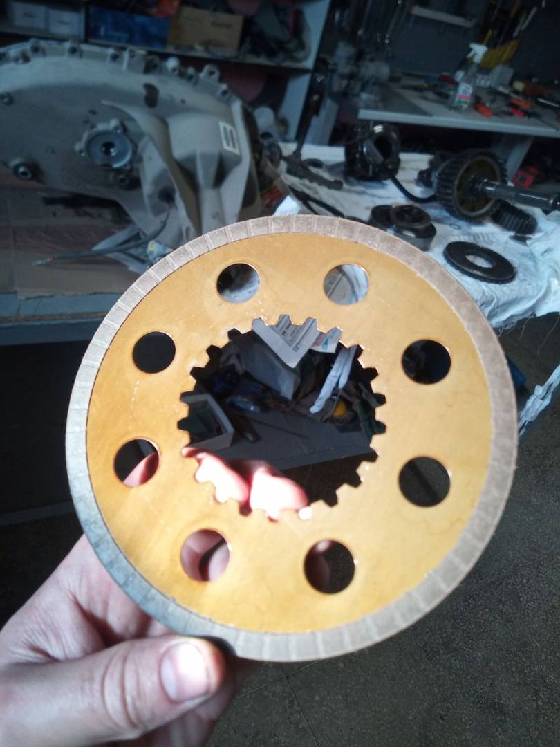

Ещё про раздатку с авторежимом, в ней в пакете фрикционов есть регулировочная шайба, когда фрикционы слегка изношены, увеличивается холостой зазор и симптомы этого следующие, перед подключается с задержкой, что на авто что на 4лок, что на понижайке когда заднее колесо успело буксануть на пол оборота, а то и больше.
Например стоя на песке газу даёшь и задние уже успели буксануть на один оборот а перед только потом включился
Лечится легко подставкой дополнительной шайбы или можно выточить новую в размер
Там примерно 10-11 фрикционов их толщина новых 1,6мм у меня какие то были 1,5 какие то 1,55
Даже при таком маленьком абсолютно допустимом износе суммарный зазор из за большого количества дисков накапливается значительный, износ на 1десятку на каждом диске даёт в сумме миллиметр
По инфе с американских форумов правильный зазор должен быть 1,1мм у меня был 2,1
Выставил 1,1мм и теперь раздатка включается при очень маленьком практический незаметном буксе задних колес, если раньше это мог быть один или половина оборот колеса то теперь 5см всего
На песке уже затестил, работает очень класно

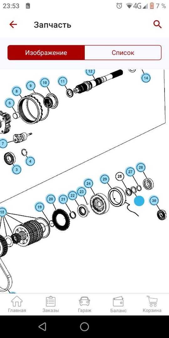

ВП Владимир Подножка АМР 25 июня 2022, 23:48
Это один из фрикционных дисков раздатки с авторежимом bw44-44

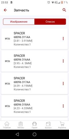

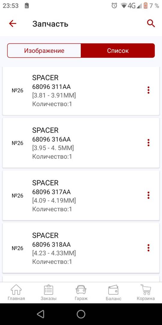

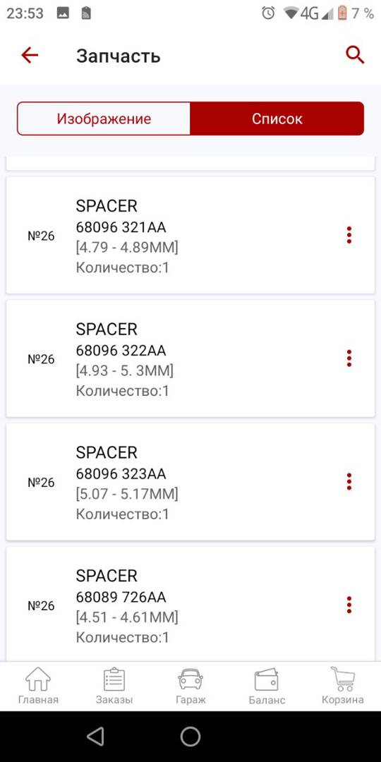

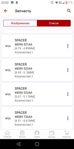

ВП Владимир Подножка АМР 25 июня 2022, 23:54
В конце фрикционов
Номер 26
Есть проблема , режим авто особенно, задние уже оборота 2 сделали она только вкл перед
Сильно на газ то ещё больше заметно , жопа в яме а перед вкл
ВП Владимир Подножка АМР 25 июня 2022, 23:56
Мопар в оригинале аж 10 размеров этой шайбы предлагает
