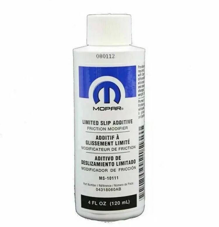

Подскажите в задний мост наливал масло castrol slip 75w140 , может есть аналоги какие? А то что то дороговато оно стало))
Такая Присадка и любое нормальное трансмиссионное масло

Спасибо, но наверное по цене то на то и выйдет
Цвет ? Удивит ?) ну масло должно наверное мыть тоже ?

Да, оно моет. И продукты износа никуда не деваются, а остаются в картере. Я ж не настаиваю, это личное дело каждого менять или не менять масла
