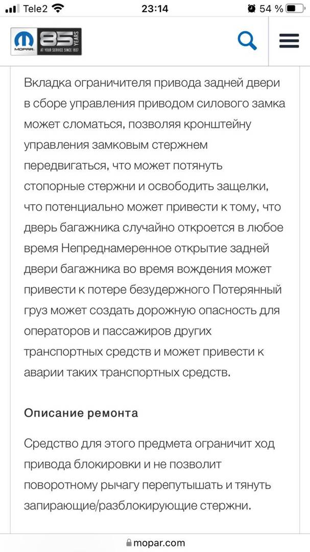

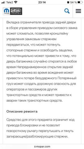

𝓪 𝓪𝓾𝓭𝓲𝓽𝓸𐍂𐍂⁸₁ 27 июня 2022, 23:29
Вот что в реколе написано. Что такое Вкладка ограничителя привода задней двери?

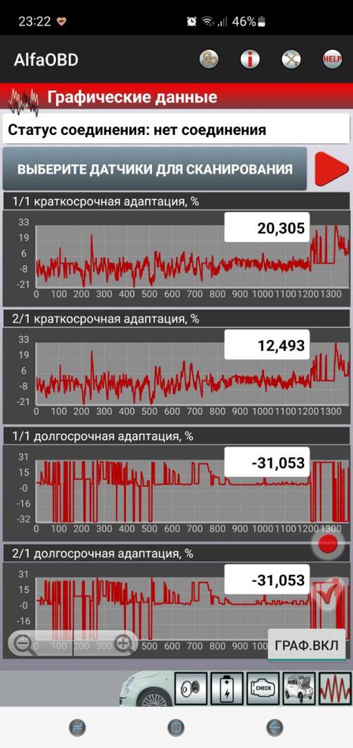

ВП Владимир Подножка АМР 28 июня 2022, 03:14
Roman Вложение
Первая голова беднит и лямбда ее богатит на 20% вторая наоборот богатит и лямбда уменьшает на 31%
Это много, очень, машина на гбо?
ВП Владимир Подножка АМР 28 июня 2022, 03:16
Тогда у тебя неправильная газовая карта и плюс неправильно подключены рейки газовых форсунок
Не исключено, на бензине долгосрочная коррекция тоже в плюсе, примерно 11-12%
Пытаюсь разобраться, увлекательный процесс🤣
