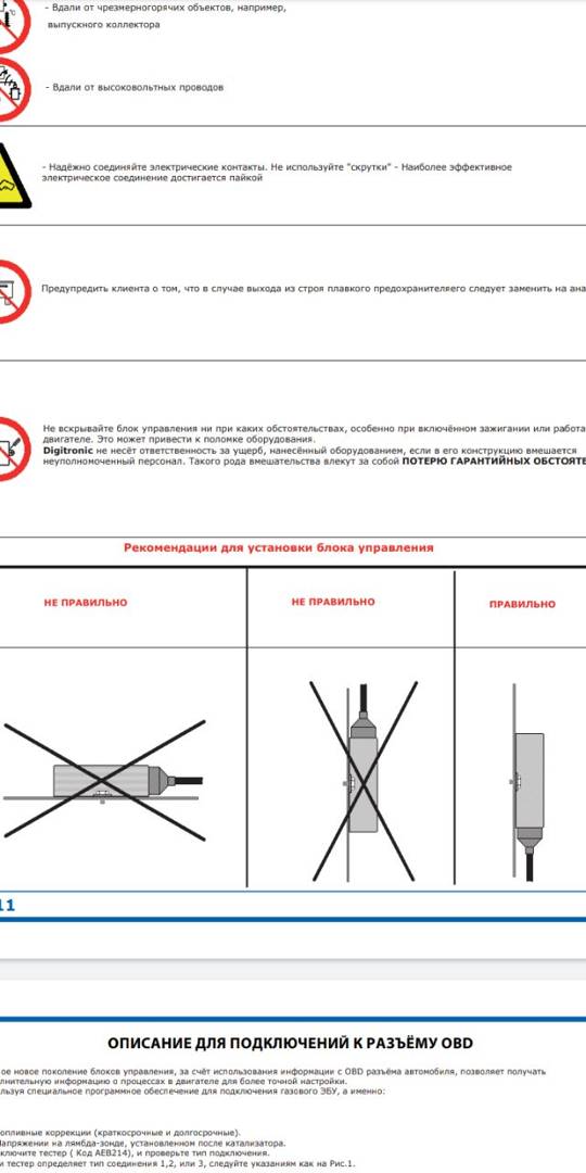

Вот ещё из инструкции, почему нельзя вверх разъемом ставить это например вода попадет, но вот почему нельзя ставить горизонтально? А оказывается плату ломает пополам потому что внутри блока гбо она держится по краям а в середине имеет много тяжёлых припаяных элементов и это опять же не на всех авто, на внедорожниках оказывается частая поломка блока гбо

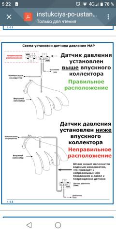

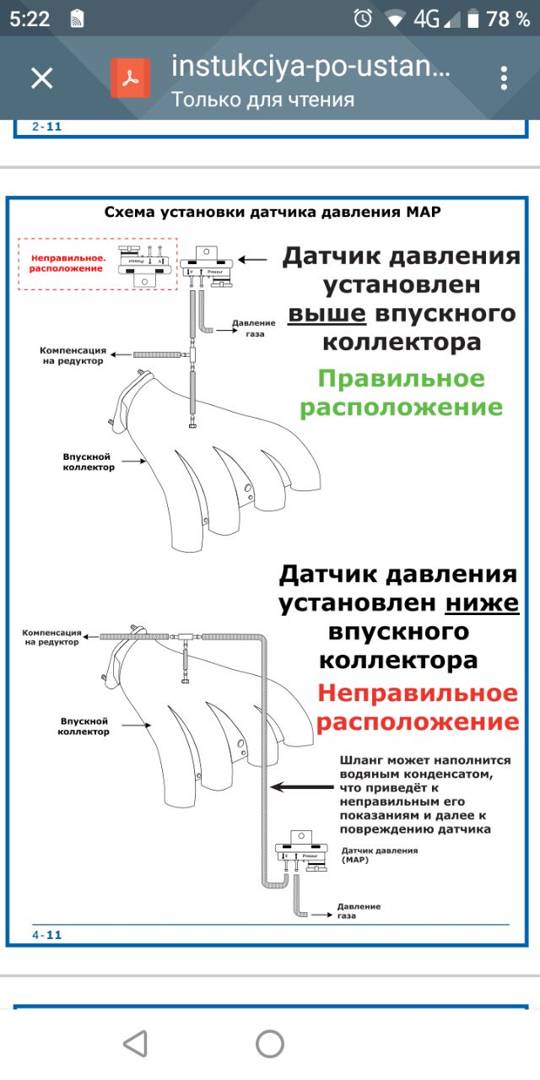

ВП Владимир Подножка АМР 28 июня 2022, 05:24
Вот ещё про мап, видел полный шланг одоранта идущий к мап датчик врал безбожно

Ещё был случай когда датчик давления стоял посередине закольцовки и врал по давлению при резком нажатии на газ были провалы, при спокойной езде все хорошо

И я видел кучу раз лежащие блоки и ездят по 10лет и все норм
