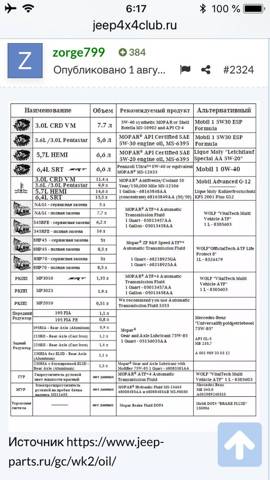

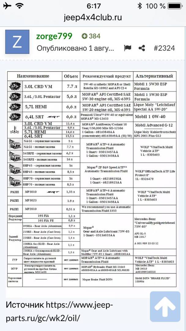

Я 8 лью пущяй лишним не будет.
Как правило это 7 кварт , и по книге это как раз 6,6 л

Да. Щуп у меня такой же и влезает по нему 7,6 литра до максимума.
Заказал другой. Жду когда приедет.
У джипа 6,6
Вот щуп на 6,6 литра.
Заказал себе.

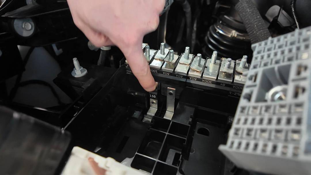

Переслано от Russian Dodge Ram Club – клубные новости
Как не убить аккумуляторы и предохранитель на 3.0 Hurricane — теперь и в виде статьи-памятки на сайте:
Читать>>
Если у вас есть чем дополнить эту статью — пишите в комментарии.

Очень понравилось:
"К сожалению, водители автовозов и грузчики в порту часто пренебрегают этими указаниями, поэтому даже на новых машинах без должной предпродажной подготовки предохранители и аккумуляторы могут быть не в лучшем состоянии."
Поняли? Водители автовозов и грузчики в порту владеющие такими машинами! )))))

Большое спасибо. Я это самое в мануале тоже читал. А вчера когда цеплял бустер конечно же забыл про это. Но вроде пронесло
