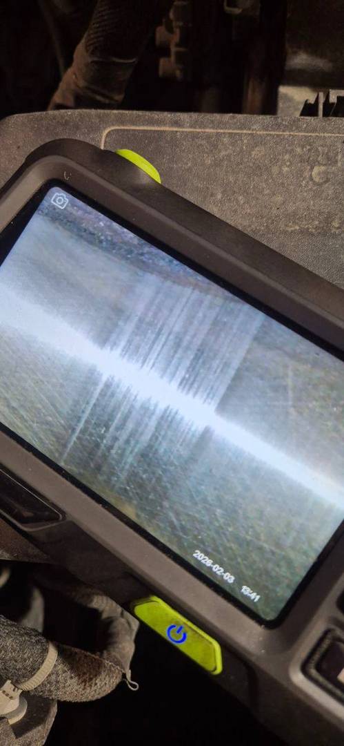

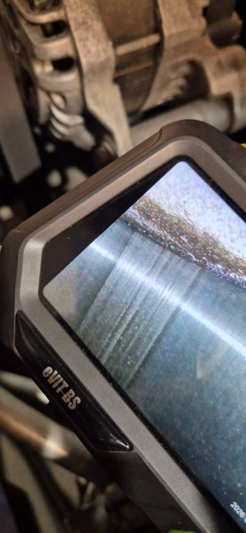

Всем привет. Нужен профильный совет что делать и куда бежать?:)
По всем цилиндрам так или только в нескольких?
Грели? :)

в 3
нет
Какой бензин лили?
92
но зачем? зачем 92?
Камеры сгорания огромные, детонационная стойкость низкая, зачем 92?

Если скажешь точнее - тогда и ответ может быть точнее - это конечно если интересна причина. А вот что делать- тут вариантов много- от бюджета зависит и желания дальше обладать этой машиной.

Чтобы лучше днища поршней прогревались… чтобы их мазало по цилиндрам ровнее

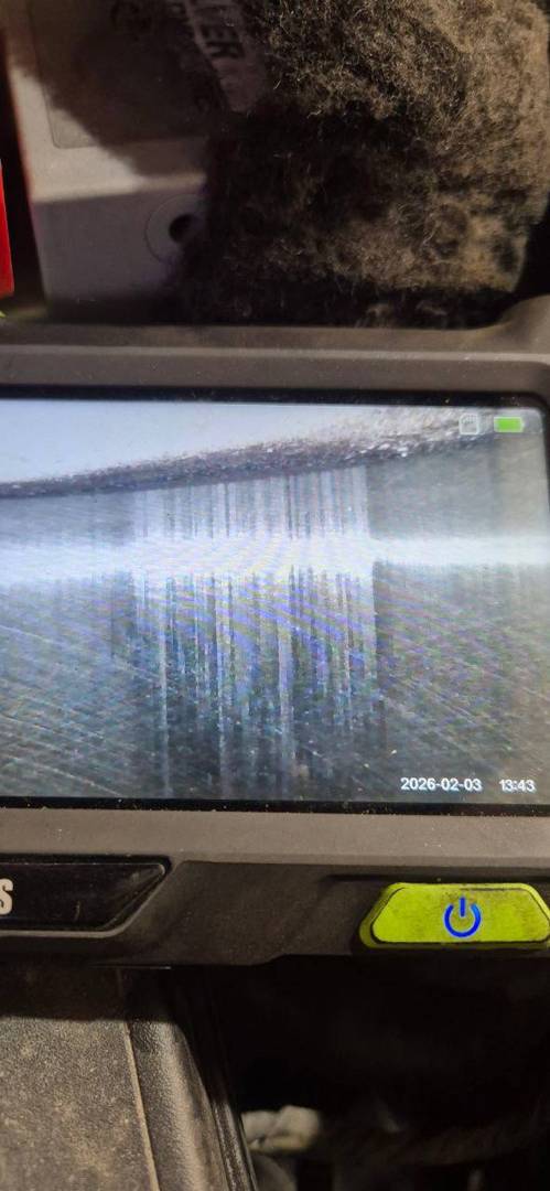

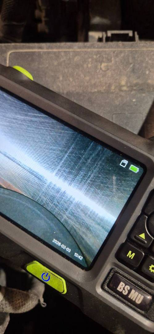

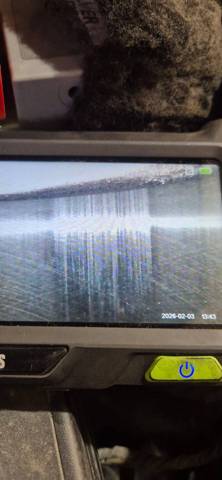

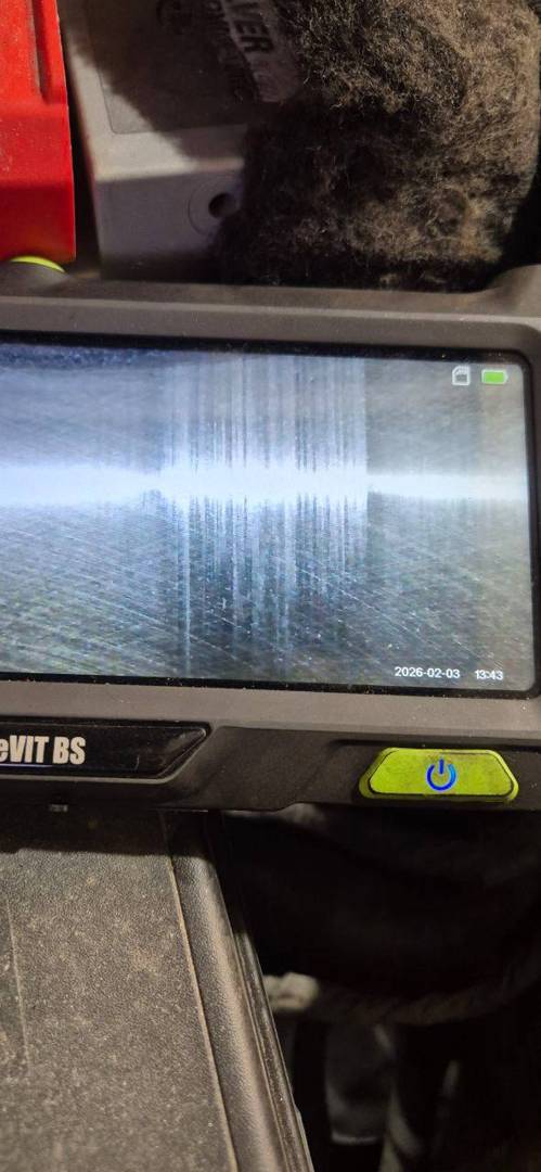

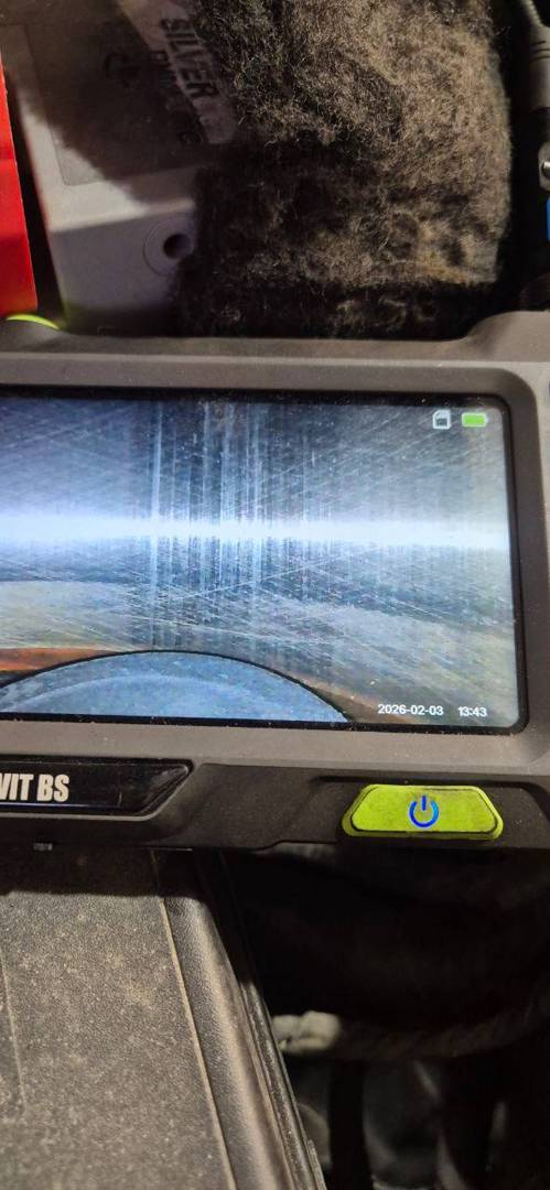

Такие сильные задиры наблюдаются только в 3 цилиндрах, в остальных 5 все гораздо лучше но тоже не идеал.
Вот у вас наглядно последствия локального перегрева поршней от низкооктанового бензина и динамичной езды.
Либо в истории моторы был перегрев
а теперь вопрос, есть вторая такая же машина с такой же бедой. но там только 95 бензин.
По хорошему (если разобрать , промерить и следовать мануалу) - капитальный ремонт. Можно ли ездить так? - можно, если не пугает громыхание, возможный расход масла и циркулирующие в масле продукты износа 🤷♂️
Две машины в одних руках наводит на мысль , что их что то объединяет- топливо почти исключили ( заправка может быть не самой хорошей) , масла , прошивки ( если были) и режим эксплуатации. Мне кажется круг сужается. Машины обе брали новыми? Маловероятно, но возможно их поэтому и продали и звезды сошлись на вас
Одна машина новая с Сша
Вторая пригнана через дубай с канады
7 тысяч пробега
Тогда почти 100% проблема на вашей стороне. Если хочется понять- масло с обоих на анализ и бензин туда же. Сузить круг поможет

До этого смотрели по obd долгосрочные коррекции по топливу?

просто понять не могу что делать с машинами, на одной езжу сам другую отцу подарил
Минутку, так это 3.0 ?
5,7
При подключении сканера через OBD можно посмотреть много чего- ошибки и т.д. Но кроме этого фактически любой сканер покажет долгосрочные и моментальные коррекции по топливу. Условно говоря - богатеть или беднит смесь машина. Смотреть нужно долгосрочные- тогда будет понятно- возможно, по каким то причинам там было что то не в порядке. Например - бедная смесь повышает температуру в цилиндре. Погуглите - все поймете
Это уже интереснее. За 7000... А что было причиной эндоскопии, что беспокоило?
