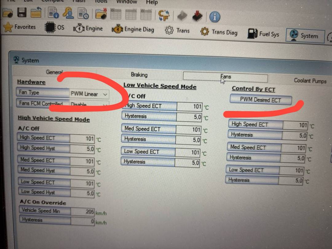

У рама задается в эбу целевая нормальная температура под которую он ШИМ регулятором плавно регулирует скорость вентилятора

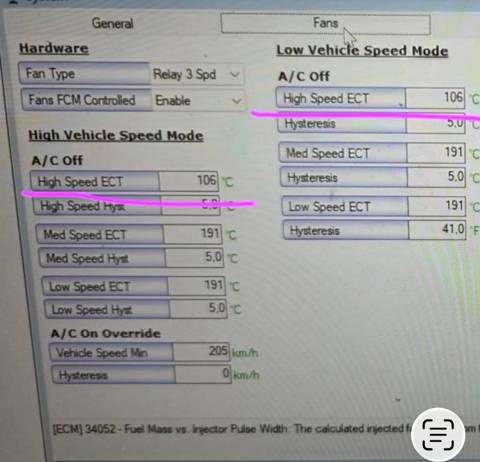

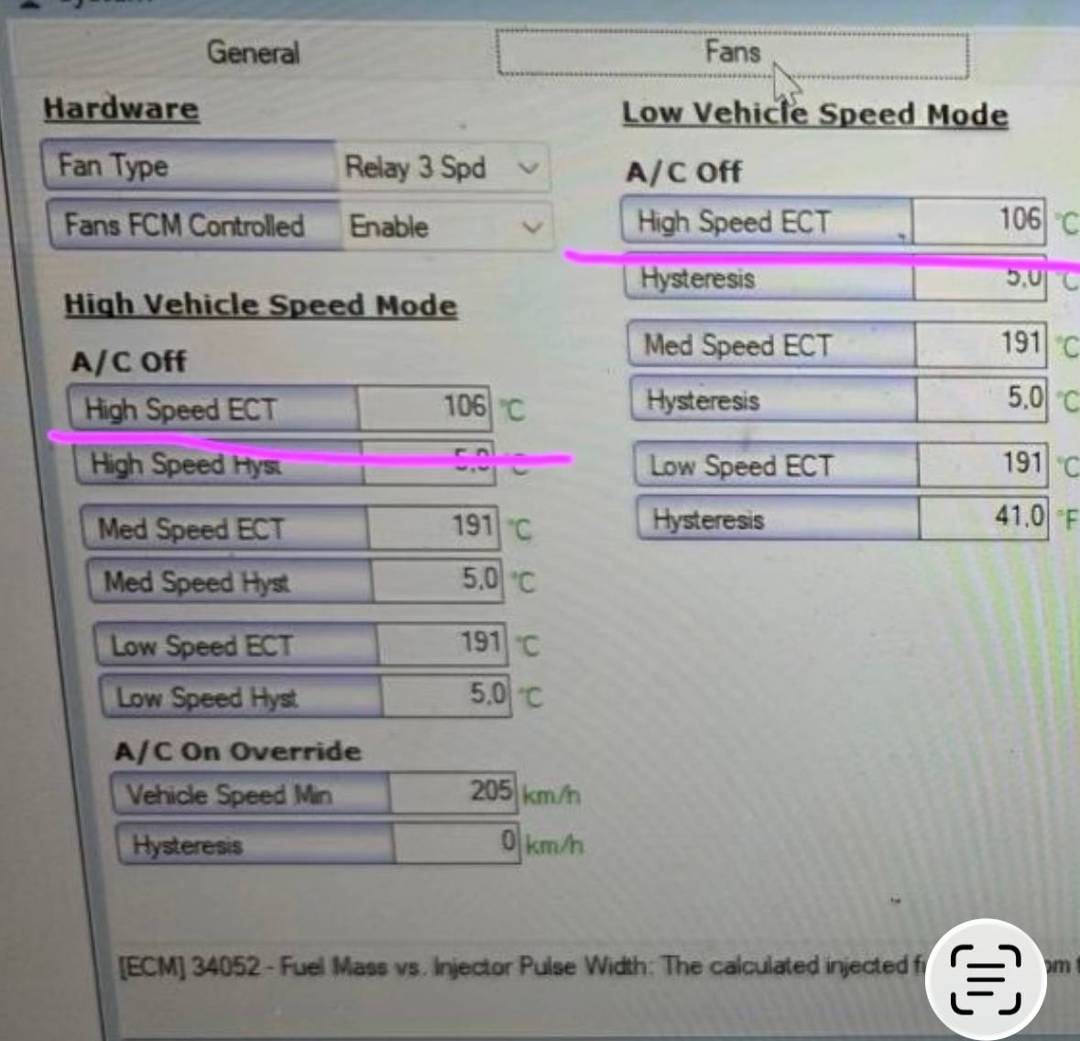

Так и какую лучше установить целевую темп. при прошивке вент. на 5 ген?
Чтобы темп. в пробках не выходила за 100 С
Это какая версия рама? Смотри, у пятерки слева сверху будет pwm linear
И тут все эти таблицы с гестересисом не используются
Это таблицы от четверки
Четверки будут тоже разные. У меня четверка рест - там ШИМ
